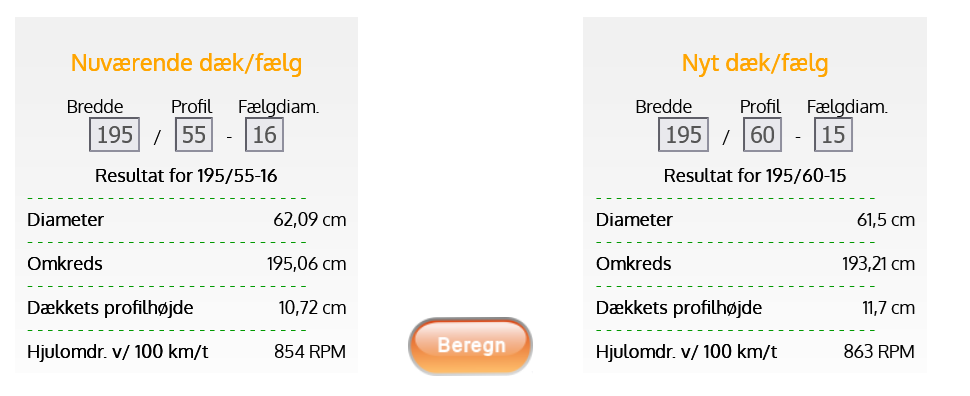

Vinterdæk - samme størrelse fælg som sommer? telebox 183 8000 26-10-2025 14:24 Hej, Vores lille Clio 5 har 16" sommerdæk/fælge. (195/55R16)Der er vel ikke noget i vejen for, at købe 15" og tilhørende vinterdæk? Eller skal vinterfælge også så være 16"Er der ulemper ved at vælge 15"? Bilen er nok en anelse lavere. 12 svar 1 2 › » Følg tråden Annonce Annonce Annonce
je_ns 13052 26-10-2025 14:34 Som jeg husker må man max afvige 2%Men vælger du eks 195-60-15 er der ikke meget forskel. Vi prøver igen, i morgen --
Kolding75 749 6000 26-10-2025 14:34 Fælgen er ikke så vigtig, men det er profilhøjden på dækkene (eller omkreds, om du vil). Dine nuværende dæk er 55 i profilhøjde, vælger du 15" fælg med samme profilhøjde, så vil hjulets omkreds ændre sig, og så passer dit speedometer ikke længere. Hellere leje end at bo på gaden.

telebox Trådstarter 183 8000 26-10-2025 14:53 OK - tak for at gøre mig klogere :-)Tror bare jeg køber 16" fælge og 195/55-16 vinterdæk. Så er jeg på den sikre side, går jeg ud fra.
