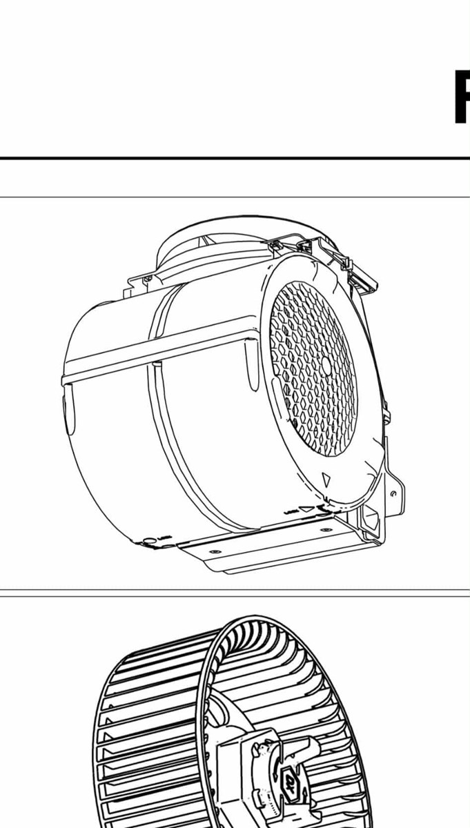

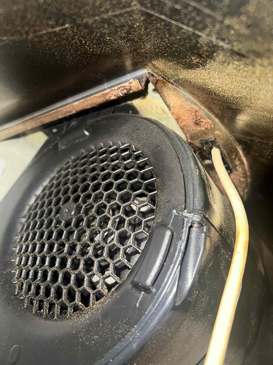

Cylinda emhætte vil ikke suge.
Motor køre og de 2 blæser hjul  køre fint.

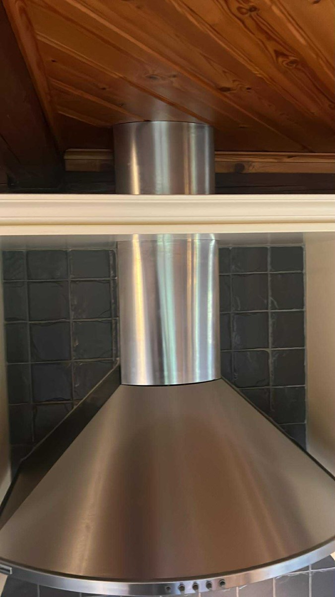

Det er svært at tjekke luftspjæld, da emhætte er monteret før overskabe i køkkenet.  Kan man nede fra med er ståltråd eller lignende skubbe til luftspjæld at se om det sidder fast.
Du skal så have overskab ned. Det plejer heller ikke at være svært. . Måske 4 skruer ind i naboskab, eller inde fra naboskab. Hvis du så er lidt heldig så kan det yderste pynterør skubbes lidt op, og tages væk. Inden i er der sikkert et flexrør som skal tages af, for at komme til at se på kontra ventiler.
ELLER du skal have motoren af nedefra, så er der fri afgang til spjældet.
ELLER Lægge beskyttelse over komfur, stille en kasse ovenpå og så skrue emhætte løs og lade den gå ned på kasse. Så kan du afmontere flexrøret.
