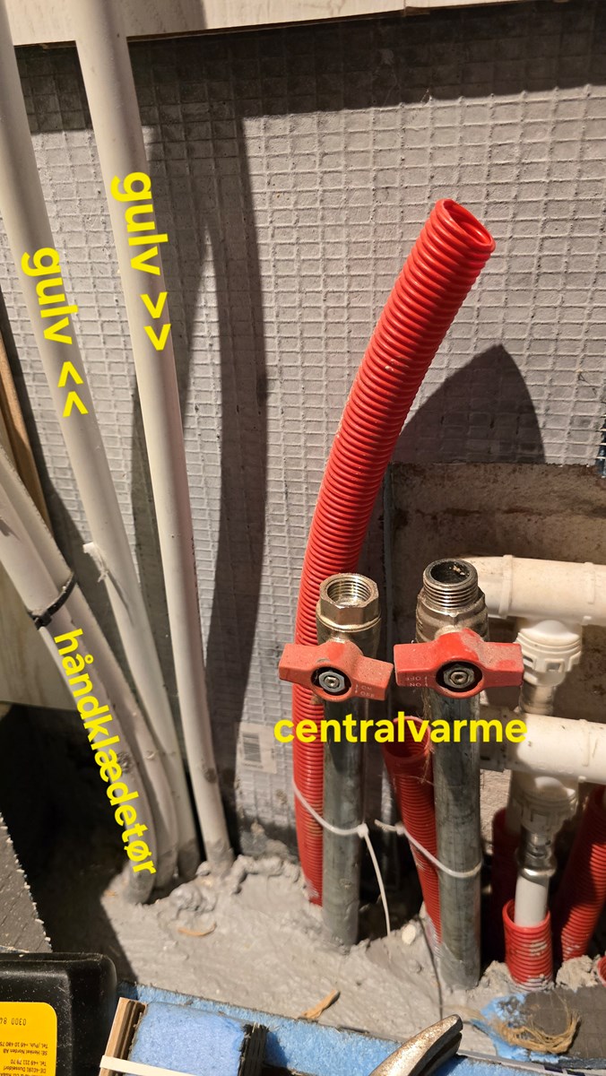

Jeg har renoveret votes gamle badeværelse, og vil nu havd gulvvarmen koblet på. VVSer har monteret to kuglehaner, som er koblet til de gamle radiatorrør. Radiatoren sløjfet.
Jeg kan vel ikke bare koble gulvvarmen direkte på kuglehanerne med en termostat på det varme rør? Skal der ikke være en mulighed for at vandet kan cirkulere, hvis termostaten er lukket og "køre udenom" gulvvarmen?
Det er slutningen på denbe del af radiator systemet.
Gulvvarmen ligger i et rum på ca 8 m2. Lavet i alupex.
Der skal også en håndlklæde-tørrer på.
Har træpillefyr
(De to tomrør på billedet er bare for nemt at kunne sende nye pexrør igennem, hvis jeg senere renorverer tilstødende rum og udskifter de gamle centralvarmerør)
Hvilke komponenter er det keg skal bruge for at koble det sammen?

Hvis dit anlæg er et  tostrengssystem, behøver du ikke at lave en mulighed f or at vandet kan cirkulere uden om gulvvarmen.
Sæt et T-stykke efter ventilerne på frem og retur og kobbel din gulvvarme og håndklædetørrer på med en returventil til hver.
