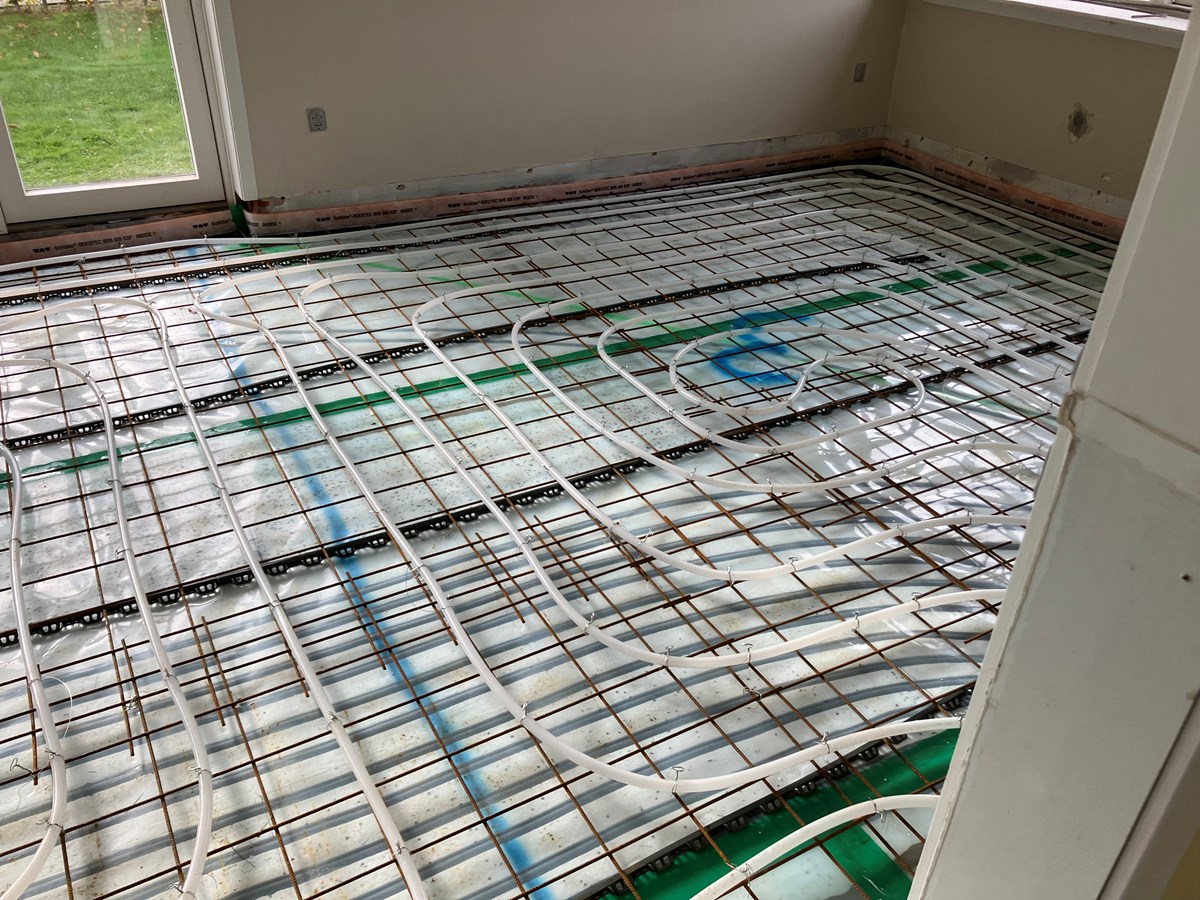

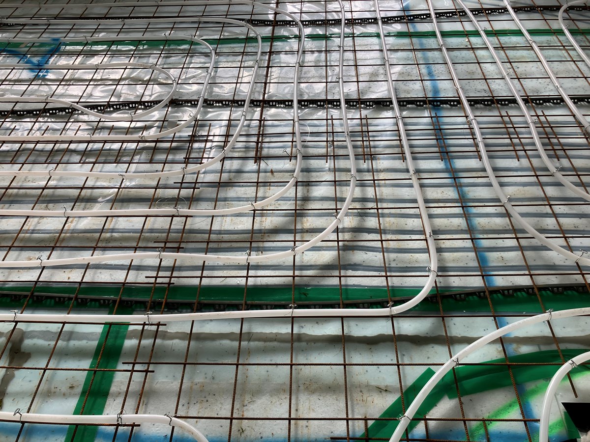

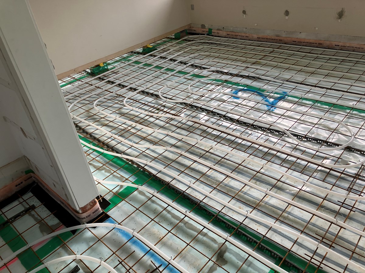

Overlap af rionet på afstandslister Tjommay 1 25-10-2025 14:12 Hej alle Jeg er i gang med at lave gulvvarme og er i den forbindelse blevet i tvivl om det er gjort rigtigt.1. Er der nok overlap på rionettet?2. Er der for meget afstand mellem listerne? 4 svar Følg tråden Annonce Annonce Annonce
S. Fabrin 19647 4400 25-10-2025 15:34 Listerne skal bare holde rionettet oppe fra underlaget indtil der er støbt. Overlappet er OK. Husk at spørge elektrikeren om der skal foretages udligningsforbindelse. fase
BOFH 3908 8600 25-10-2025 21:41 S. Fabrin skrev den 25-10-2025 15:34:56Husk at spørge elektrikeren om der skal foretages udligningsforbindelse.Ikke selv elektriker, men svaret er at der skal altid laves udligningsforbindelse, regler aktive siden 2019.https://www.sik.dk/erhverv/elinstallationer-og-elanlaeg/vejledninger/elinstallationer/boliger/beskyttende-potentialudligning/BOFH Giv mig min kop kaffe og et serverrum!

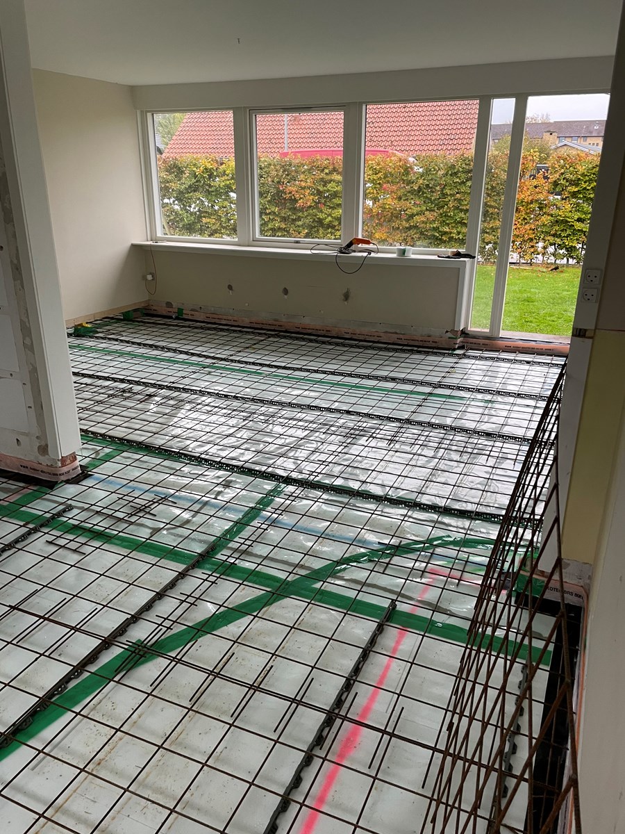

S. Fabrin 19647 4400 25-10-2025 23:29 Grunden til, at jeg har skrevet at elektrikeren skal spørges om der skal foretages udligningsforbindelse, er at det ikke på billedet er andre installationer som f.eks.vand eller centralvarme i rummet. fase
BOFH 3908 8600 26-10-2025 00:59 Tror kravet gælder uanset, og der er da en del gulvvarmerør lagt ud./BOFH Giv mig min kop kaffe og et serverrum!
