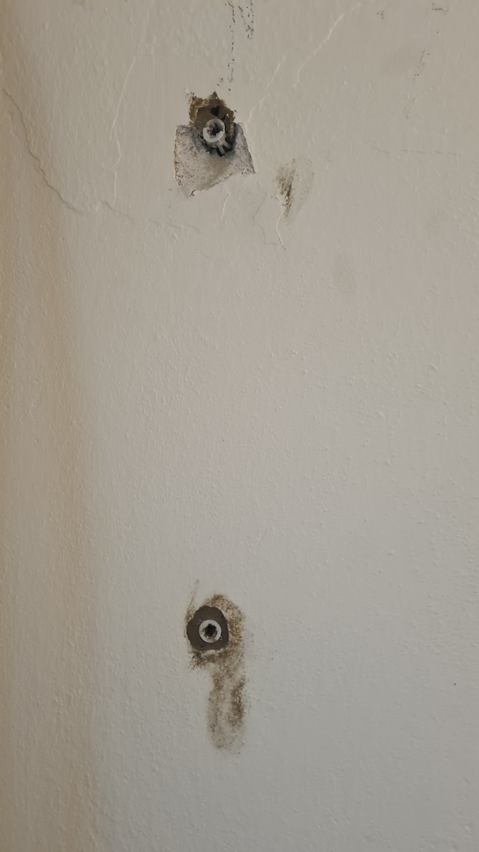

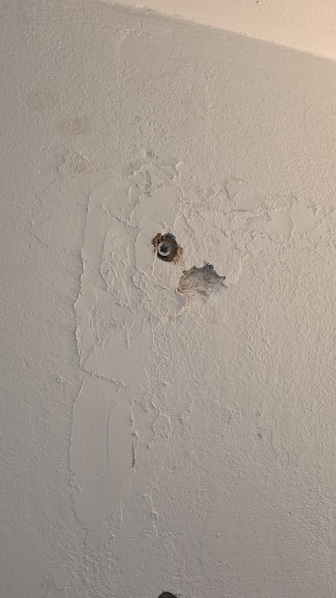

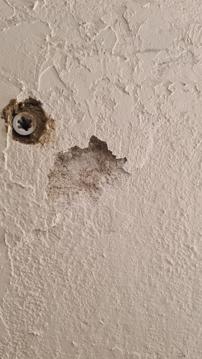

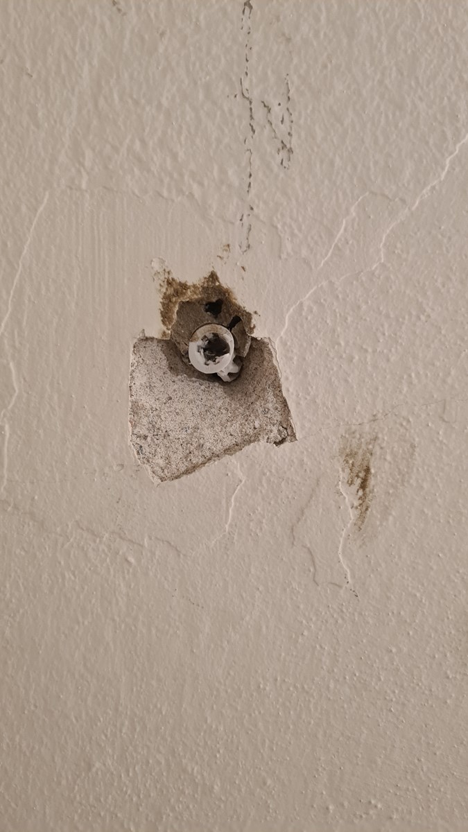

Hej Internet, alt startede i vores kælder, da jeg ville bore 4 huller i en ydervæg for at fastgøre et serverrack. Jeg satte rawlplugs i og brugte en speciel forankringmasse, som jeg lod hærde. Da jeg forsøgte at skrue skruerne i, begyndte væggen ligesom at smuldre flere steder, som man kan se på billederne – skruen skubbede simpelthen væggen ud (mørtlen? Jeg er ikke helt sikker på det korrekte ord). Nogle steder virker “væggen” meget porøs, og når jeg banker på den, lyder den hul, mens den andre steder lyder solid/“fuld”.
Jeg leder derfor efter muligheder for, hvad jeg kan gøre, og hvilke løsninger der findes. Lige nu overvejer jeg at bruge en mejselhammer til at fjerne alle de steder, hvor væggen lyder hul, og derefter dække det til igen – men jeg er ikke sikker på, hvilket “materiale” jeg skal bruge til at fylde hullerne ud. Er det cement? Mørtel? Og er det den bedste løsning, eller findes der bedre alternativer?

De afskalninger du har lavet skal bare renses med en spartel og fyldes med spartelmasse eller tyndpuds. Der skal ikke bankes med mejselhammer eller andet.

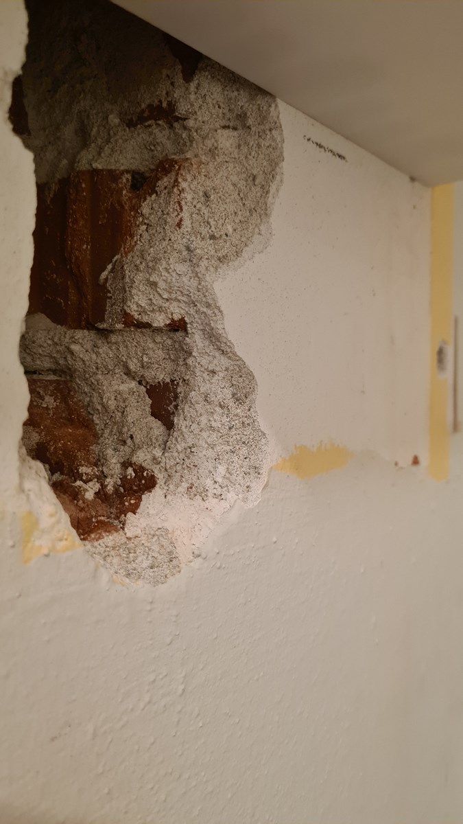

Ifølge husets tegninger står der: “Fundaments ydervæg: 30 cm beton 1:4:7 og leca- eller fundablokke.” Jeg har fundet noget hårdt og mit serverrack skal nok kunne sidde fast, men spørgsmålet handler mere om at udbedre væggen ordentligt, inden jeg monterer alt. Som man også kan se på billederne, ser det ud til, at væggen allerede har været repareret tidligere med noget puds – bare meget dårligt udført.
Billedet med murstenen er kun til sammenligning fra en indervæg, men mørtlen ser ud til at være den samme.
På de første billeder ser det ud som om du ikke er kommet ind i muren, men prøver at sætte noget fast i pudslaget. Du skal bore hullet dybere og skubbe dyblen længere ind i hullet. Du kan ikke gøre noget fast i kalkmørtel.
Tak, ja, du har ret, men det er kun på billedet. Hullerne er omkring 10-12 cm dybe, og det var ekstremt hårdt at bore dem – selv med en borehammer. Jeg kom ned til betonen bag pudsen. Mit spørgsmål handlede mere om, hvordan jeg bedst kan reparere skaden omkring hullerne, og hvilke materialer der er de rigtige at bruge.
Du kan bruge samme materiale som væggen er pudset med, kalkmørtel.
