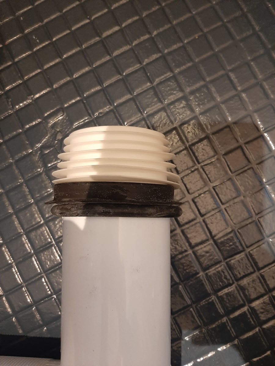

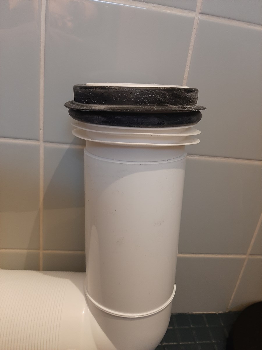

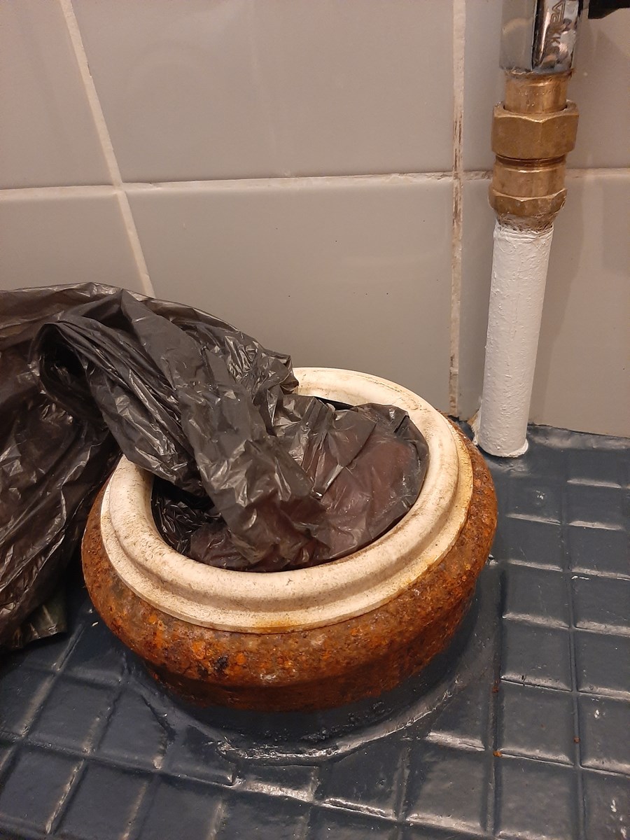

Jeg skal montere et nyt toilet på et afløb af støbejernsrør. Har købt et mengeringssæt og et sw 90 graders rør efter anvisning fra vvs-shoppen, men hvordan monteres mengeringssættet? Jeg kan ikke finde en brugbar vejledning...
På billederne er to muligheder, mon en af dem er rigtig?

Tilslutnings bøsning skal gå uden på røret oppe oppe i toilet kummen.
Men hvilken toilet er det. De 2 øverste billeder viser en noget høj tilslutning. Er det væghængt toilet så hører mengerings sæt med til cisterne og så er det den vejledning der skal bruges.
P nederste billede synes det lige klar til at tage posen væk og sætte toilet ned på røret.
Det er et back-to-wall gulvstående toilet med p-tilslutning, derfor er tilkøbt 90 graders røret, så det kan sættes i gulvafløbet. Afløbet er meget tæt på bagvæg og røret skulle være det der passer til det. Det kan og skal dog muligvis afkortes,men så langt er jeg ikke kommet endnu...
Der er vejledning til selve toilettet og røret, men jeg er i tvivl om hvordan et mengeringssæt fungerer og hvordan det monteres på røret.
