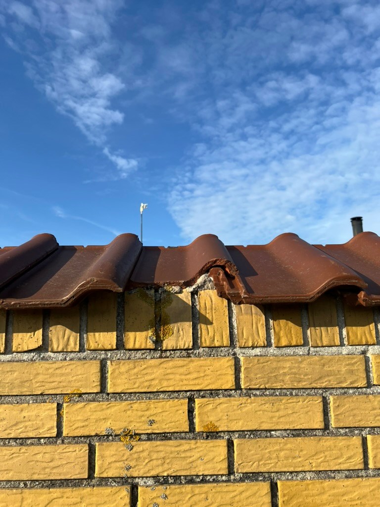

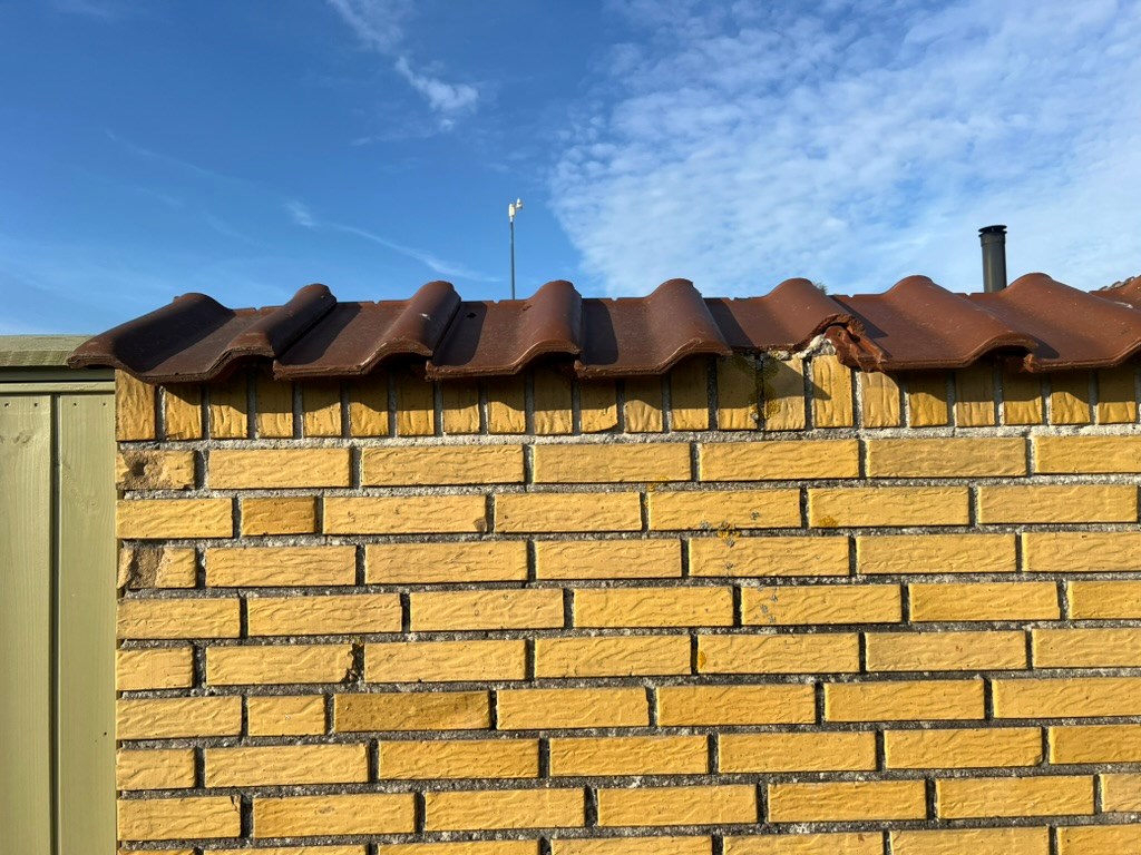

På min havemur, har jeg 1 tagsten der er knækket.
Hvordan hulen udskifter jeg den, uden at ødelægge de øvrige?
Se gerne billeder.
Ser ud til at sidde godt fast.
Ville tage diamantklinge på vinkelsliber og skære så tæt på stenen til venstre som muligt. Hvis der er mørtel/beton i falsen mod stenen til højre skæres der langs denne også. Herefter kan den beskadigede sten borthugges eller skæres/slibes væk.
Den nye sten skal tilskæres så den passer mod snittet til venstre, underlaget skal slibes til en nogenlunde ren og plan flade og lime den nye sten ned med fliselim eller tagstensklæber.
NB! Fugerne i muren ser ikke ud til at have det for godt!
/BOFH
Skær først stenen væk så tæt på den intakte og fjern noget mørtel, så du kan få resten ud. Sæt en ny tagsten i og fyld i evt. fra den side, vi ikke kan se. Der er fugen sikkert større.
