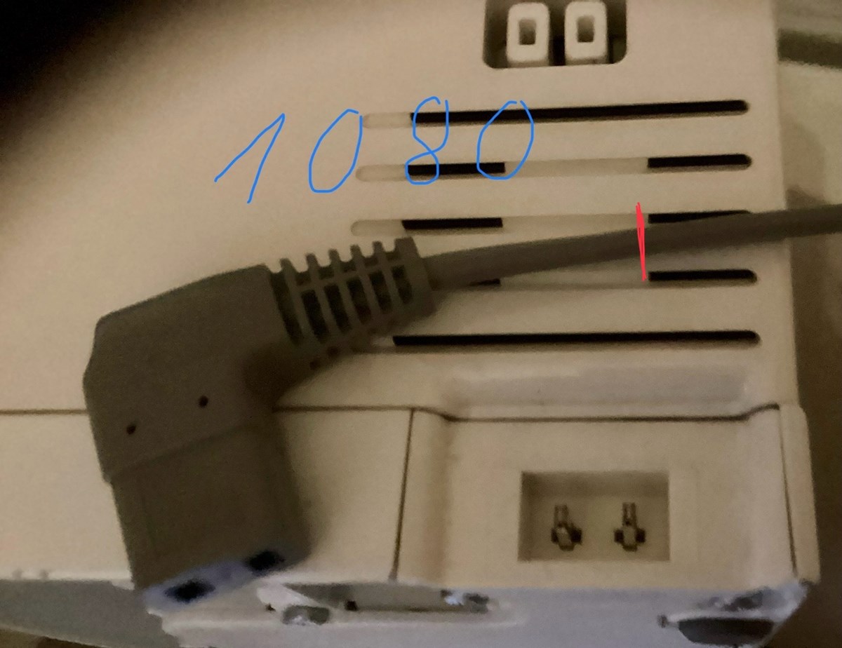

Tak for svaret. Stikkene til de to maskiner er vidt forskellige. 1080 maskinen har adskilte stik til strøm og fodpedal ind i maskinen. Stikket til fodpedalen er med 2 ledninger .

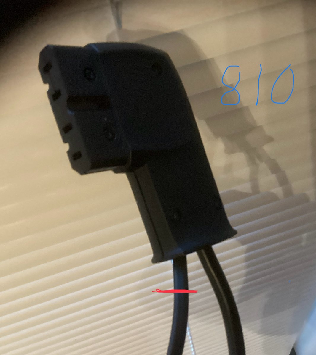

Maskine 810 har kun et kombineret stik til en indgang i maskinen. Det er den markerede ledning som jeg lidt længere nede vil forbinde til den anden ledning med en afbryder.
Det er nemmere for mig end at lodde.
Jeg har så stadigvæk kun mulighed for at tænde og slukke for maskinen ved at trække strømstikket ud eller slukke ved KONTAKTEN. Maskinen har ikke selv en tænd/sluk knap. Strømstikket sidder i en strømskinne under bordet, hvor der er tilsluttet en lampe og en anden symaskine (overlocker). Jeg har ikke lyst til at kravle ned under bordet for at slukke symaskinen ved at trække stikket ud. Strømskinnens on/of knap vil slukke for de andre ting på strømskinnen. Derfor en afbryder.
Håber at mine billeder forklarer bedre end jeg.
