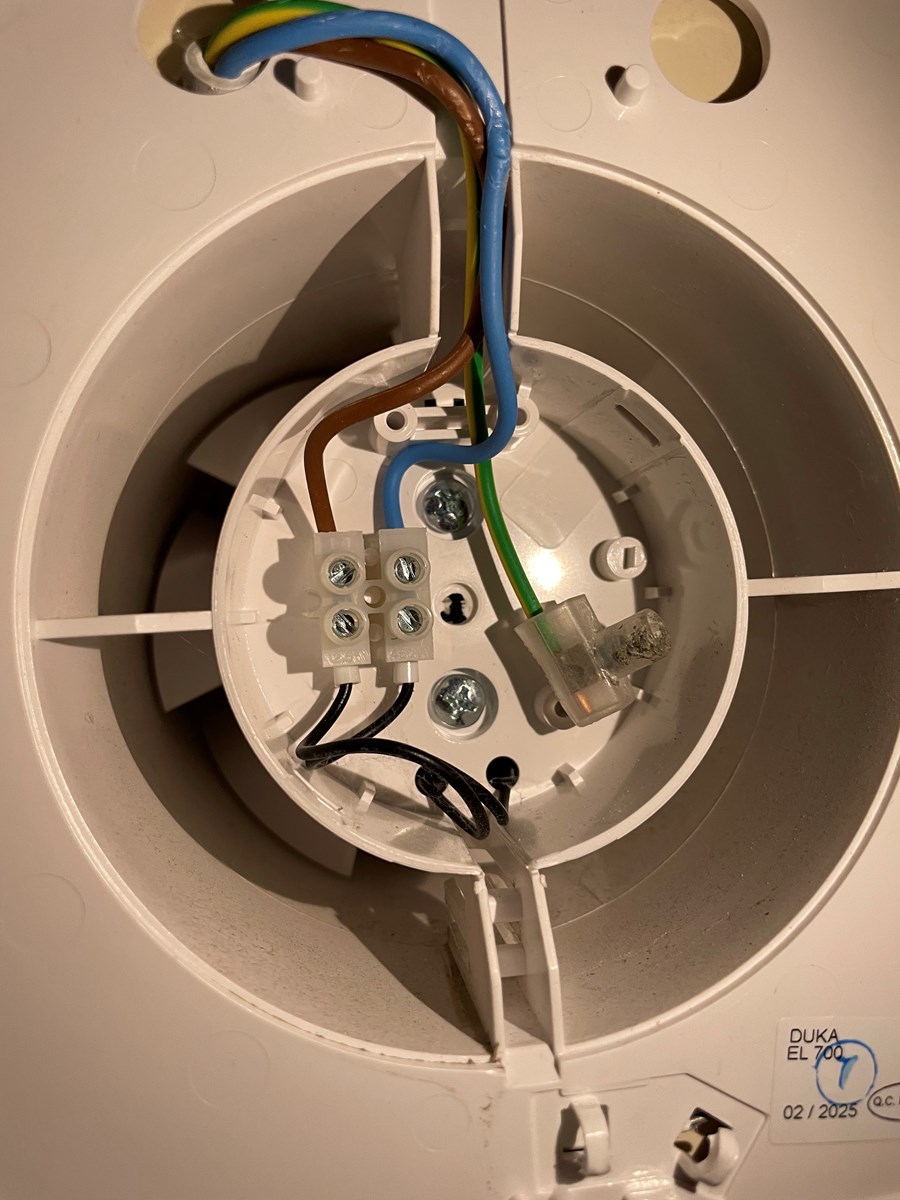

Hvordan oversættes det til de ledninger, som jeg har på mit badeværelse? Der er farverne brun, blå og grøn/gul.

Dit første billede viser farverne: brun. blå og gulgrøn. Den blå skal i N, Den brune skal i L og den gul grønne afsluttes i en muffe fordi den kun må bruges til jord. Du mangler så en ledning i din installation. Hvis du har muligheden for at skifte kablet (går jeg ud fra det er) til et med 5 ledere i, kan du få den manglende leder ført frem.
Du skal have brun i L og blå i N. Den gul/grønne skal ikke monteres og klemme SL skal ikke bruges.

På de 3 billeder vises 2 forskellige ventilatorer. De er begge monteret korrekt. Det er lidt uklart hvilken en der er den aktuelle. Eller skal det mikses så du har kabel fra første billede og ventilator fra 2 - 3 billede, så kan det ikke lade sig gøre uden at skifte kabel.

Bare for klarhedens skyld: På det første billede er min nuværende Duka ventilator, som jeg skal have udskiftet. Dvs. jeg skal bruge de ledninger, som er vist på billedet. Billede 2 + 3 er fra instruktionsvideoen, som viser hvordan man bør installere Intelivent Sky.

Ja jordledning ligesom ved den gamle ventilator.
