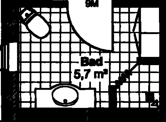

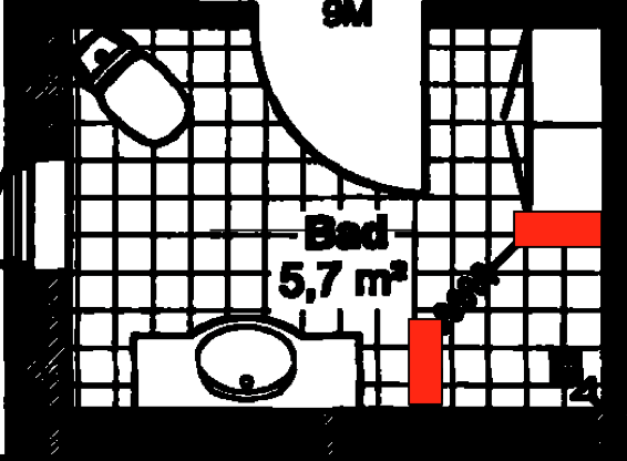

Vi har et badeværelse med en bruseniche på ca. 80x80, hvor der er vægge af letbeton på hver side. Der er en afløbsrist i gulvet, og der er pt. fald ned mod denne i bruseområdet. Vi ønsker at udvide brusenichen til ca. 100x110, ved at fjerne de to vægge (de røde vægge på billeder), og opsætte en glasvæg ind mod vasken. Der skal nye fliser på gulv/væg i hele badeværelset. Vi ønsker at beholde de eksisterende afløb og vvs-installationer.
Mit spørgsmål er, hvordan vi bedst muligt får etableret et korrekt fald i den nye bruseniche mod den eksisterende afløbsrist. Der er gulvvarme i gulvet, og vi ønsker derfor ikke at bryde det eksisterende betondæk op, hvis det kan undgås.

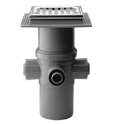

Da pudslaget var fjernet kunne jeg trække det gamle gulvafløb op, og fjerne lidt beton så det blev sænket så det passer med fliserne.
Købte sådan en ny Purus top og monterede, den gamle så ikke så køn ud, efter den blev moslet op.
Sådan ser hele afløbet ud, jeg skiftede kun toppen..

Hvis det er en Purus rist (som billedet i mit første indlæg) kan du sandsynligvis sænke den ca 5 mm, ved at slibe af plastkanten, men der skal stadigvæk være så meget kant tilbage, så rammen til risten ligger korrekt.
