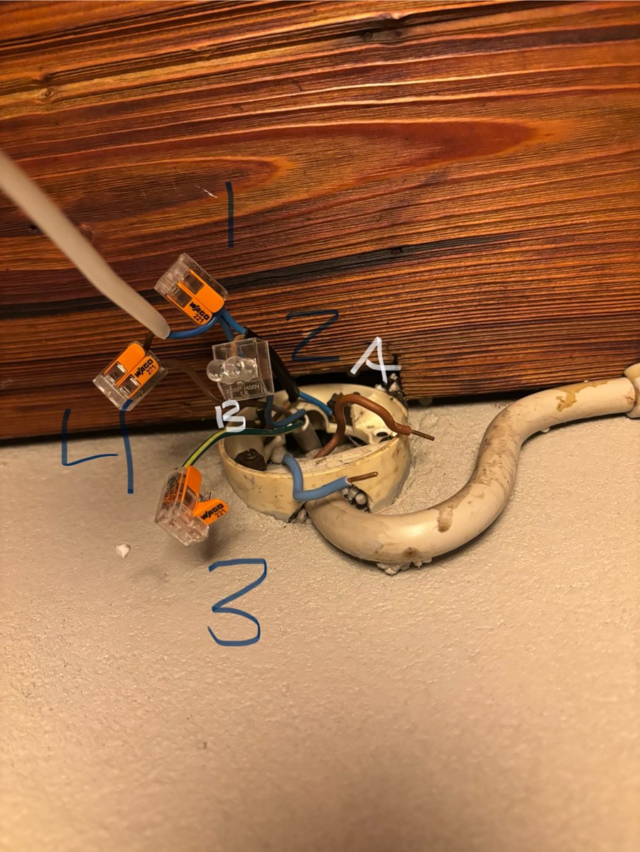

I har for hjulpet mig med en lampe, der lyser konstant - meget taknemmelig!
Har dog desværre endnu et problem, med en lampe der lyser konstant, hvor jeg desværre ikke kan bruge samme løsning som tidligere.
Kampen jeg skal have tilsluttet er den hvide ledning til venstre. De to løse ledninger (blå og brun), tror jeg er til udendørs lampe. Håber I kan hjælpe 🙏🏽🙏🏽🙏🏽
For mig at se, så er der kun et 3-leder kabel, og 2 ledere i et rør monteret i udtagsdåsen. Er ked af at sige det, men kan du ikke selv finde ud af en så simpel opgave, skal du absolut lade være med at rode med autorisationskrævende faste installationer.
Hvad laver alle de løse samlemuffer? I udtagsdåsen er der monteret faste terminaler med et stort og et lille hul i hver. De store huller er beregnet til at samle ledningerne i den faste installation, så lampetilslutningen kan foretages til de små huller. Dermed skal intet adskilles for at tilslutte en lampeledning.
Hvis det skal virke så tror jeg ikke det er til udendørs lampe, men den 2 leder går ned til afbryder.
Så blå fra 3 leder kabel i fast klemme sammen med blå fra lampen.
Brun fra 3 leder kabel i en fast klemme sammen med brun fra 2 leder (rør)
Brun fra lampe i fast klemme sammen med blå fra 2 leder (rør)
