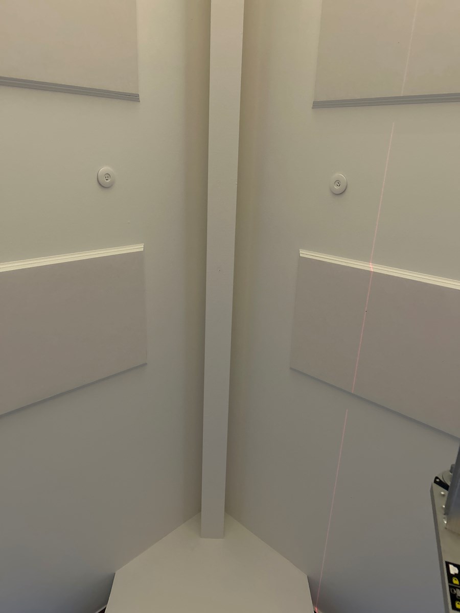

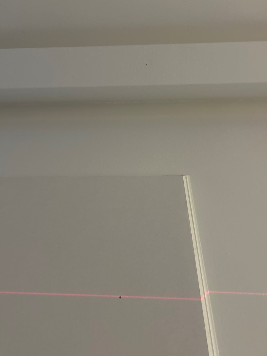

Jeg skal hænge 2 lamper op over mit spisebord, men de skal hænges lige hvor der er akustikplader lavet af skum. Der er ikke gips bag pladerne, de går direkte i isoleringen (har boret igennem) så jeg er lidt på bar bund. Hvordan kan man hænge 2 lamper her uden at pille akustikpladerne af?
Er det ikke en hvidmalet bjælke / reglar der sider netop i midten.
Jo, hvid bjælke i midten, men hvad er løsningen på at hænge 2 lamper op? De skal jo hænge på hver sin side og i skummet. Der er for meget hældning på loftet til at der kan monteres skinne på bjælken
Jeg spørger fordi overskriften siger "2 lamper i kip" og i teksten står ophæng i skumplader, som jo er ved siden af kip.
Men never mind nu er det præciseret.
Hvis du ikke kan finde forskalling bag skum eller det ikke passer, så må der jo laves noget alternativt.
Det kunne være et pænt høvlet bræt ned fra kipbjælken og så med en rundstok igennem. Det hele malet hvidt.
ELER sætte 2 kroge/el hæng  i kanten af kipbjælke og så lade ledninger gå igennem en rundstok et stykke nede så det holder afstanden.
Jeg kan ikke se andre løsninger end at det må gå ud fra kipbjælke.
