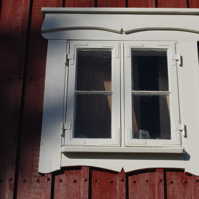

Vi er på udkig efter den rette vinduesproducent af trævinduer i tradionel stil. Har I nogle erfaringer med dette og hvor effektive er udluftningskanalerne i vinduer generelt?

At finde danske vinduesfabrikanter der laver vinduer i klassisk stil er håbløst så dem laver jeg selv, men prøv at tale med personalet i Den Gamle By i Aarhus. Måske kender de nogle tømrer/snedkere i det jyske du kan kontakte.
Udluftning mellem vinduerne har jeg faktisk et igangværende forsøg med 3 lag glas i samarbejde med min glarmester. Det ser lovende ud, og jeg har tænkt mig at offentliggøre resultatet her på LDS når forsøget er færdigt.
