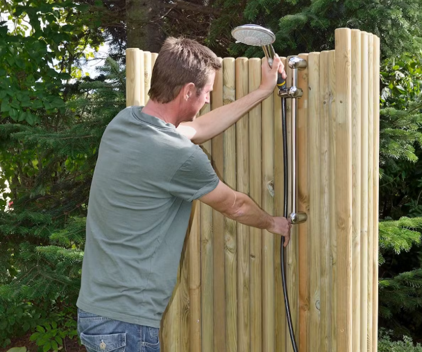

Udendørs bruser.
Vi er i gang med at lave en udendørsbruser, og i den forbindelse kunne jeg godt bruge et på gode råd.
Vi har kun koldt vand tilgængeligt og det skal være frost sikkert, og har kigget på forskellige vandvarmere, og hælder mest til EL.
Planen er at bygge et isoleret skab hvor det hele er i, som man så åbner når det skal bruges. Vi har kigget på denne https://www.vvs-eksperten.dk/varme-og-klima-varmtvandsbeholder-gennemstromningsvandvarmer-el-aqua-rapid-gennemstromningsvandvarmer-18kw-87-lmin-345145418#specifications
Tilslutningsrørerne har jeg tænkt på at sætte en EL varmer streng på, som også kan trækkes med i i kassen.
Hvad siger i?
På forhånd tak.

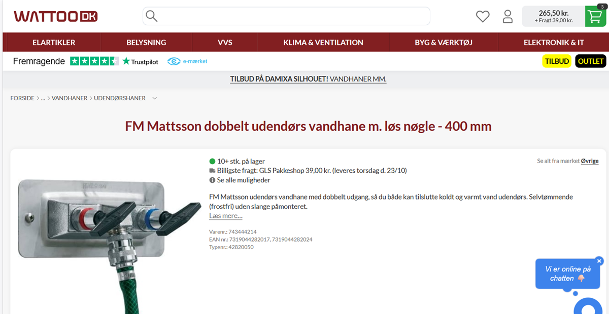

Du kunne jo også hente det varme vand inde fra huset, ved at bruge en dobbelt frostfri vandhane, som er selvtømmende.
