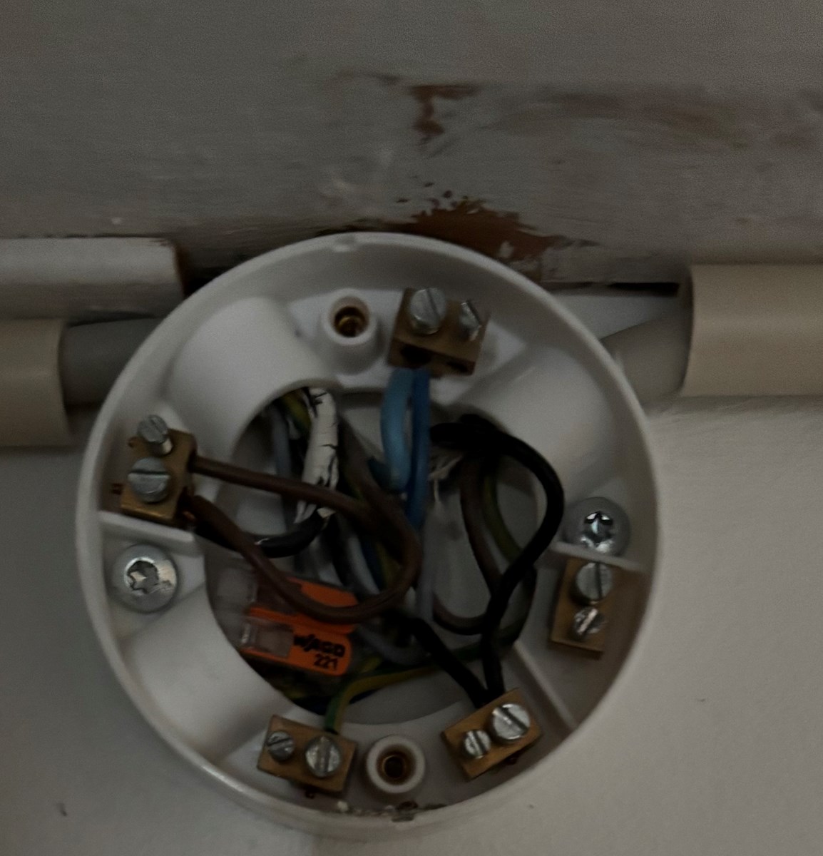

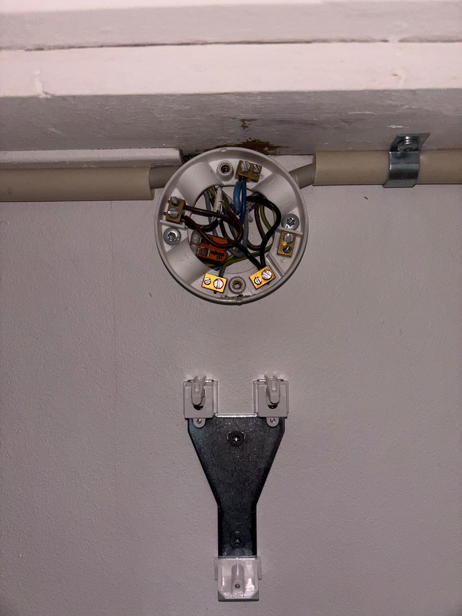

Hjælp til lampetilslutning Mikkel-ræv 11 19-10-2025 16:41 Jeg håber meget, at I kan hjælpe.Føler, at jeg nærmest har prøvet alle kombinationer, men min lampe bliver ved med at lyse konstant. Nogen der kan hjælpe med, hvor jeg skal tilslutte hhv blå og brun til dette udtag? 🙏🏽🙏🏽🙏🏽 5 svar Følg tråden Annonce Annonce Annonce

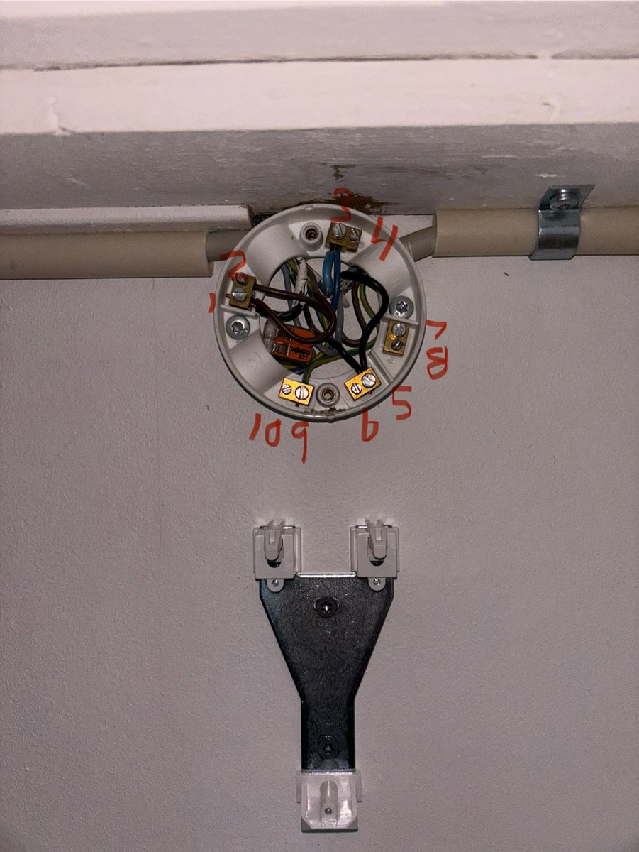

S. Fabrin 19689 4400 19-10-2025 17:18 Har du prøvet at slutte til blå og den enlige sorte Altså 10 og 4. fase
Mikkel-ræv Trådstarter 11 19-10-2025 19:25 Nu har jer. Desværre uden held. Forsøgte både med blå i 3 og i 4 :/
Søren O 7996 7000 19-10-2025 19:57 Om du tilslutter til my 3 eller 4, så tilslutter du til de samme ledninger. Disse terminaler er beregnet til at samle ledningerne i den faste installation til de store huller, her nr. 3, og så ledningen til lampen i det lille hul, her nr. 3.Har du prøvet at tilslutte blå til 4, og brun til 10?Virker det ikke, så prøv at flytte den blå til 6 eller 2. Søren O
ev elmand 30607 7480 19-10-2025 23:08 Den du kalder 4 er en gul/grøn. så det bør ikke være den der skal bruges. Der er ikke monteret ledninger i 7 .- 8 1 - 2 er brune så det er sikkert den faste fase. 4Så er der kun de lyse blå i 3 - 4 som du kan sætte den blå i fra lampen.Og de sorte i 5 - 6 til den brune fra lampen. Du har sikkert korrespondance på denne lampe så prøv at skifte på begge afbrydere, og se om det virker korrekt. Har nogen samlet det, kan det skilles ad. Samles igen ? ?m.v.h. Erik (1/2 ekspert i mange ting)
