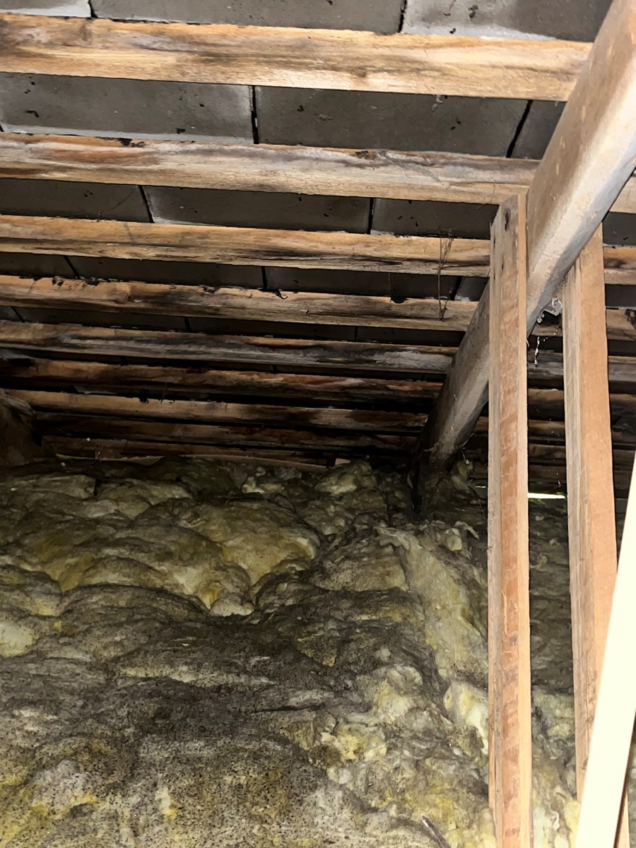

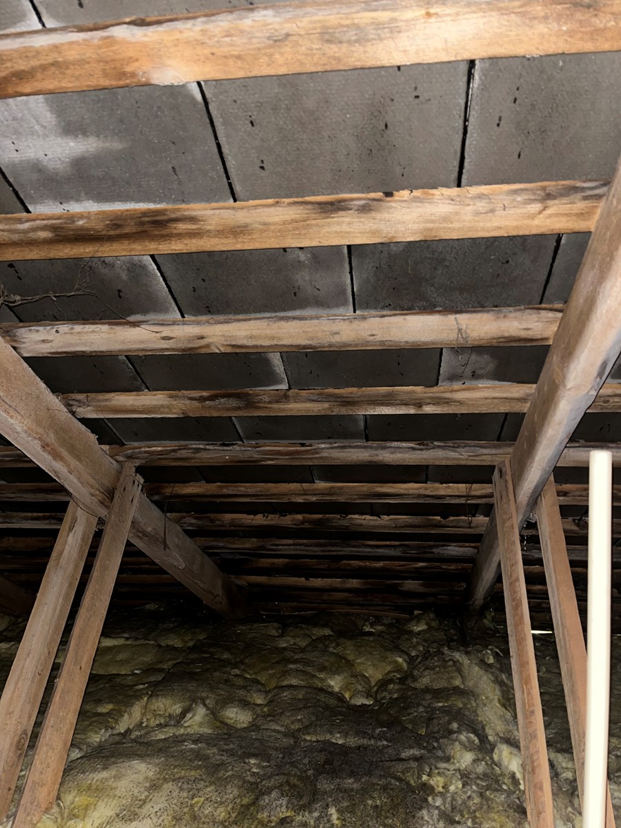

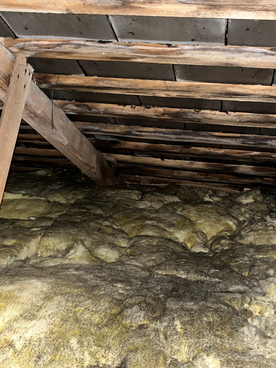

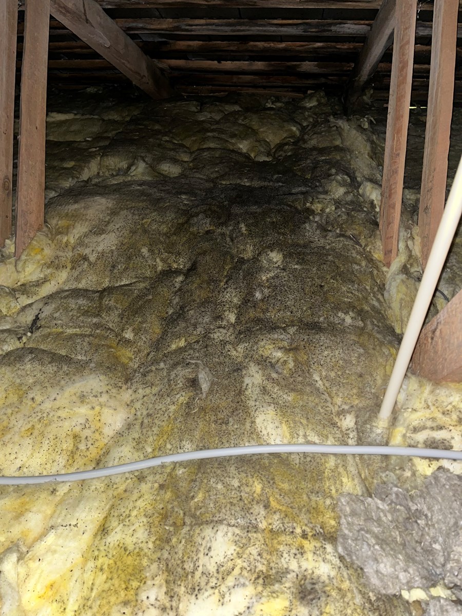

Jeg var en tur på loftet i dag, og kunne konstatere at der siden sidst jeg var deroppe for ca. 3 måneder siden er kommet sorte pletter på isoleringen, som tilmeld også er en anelse fugtig. Se billeder.
Vil i mene, at det skyldes en utæthed og dermed er tid til at skifte tag?
Taget er et Eternittag fra 1968 med asbest i.
Taget mås selvfølgeligt ikke være utæt. Dit problem er nok nærmere for dårlig udluftning af loftsrummet.
Eller manglende dampspærre, men mere udluftning vil være gavnligt.
