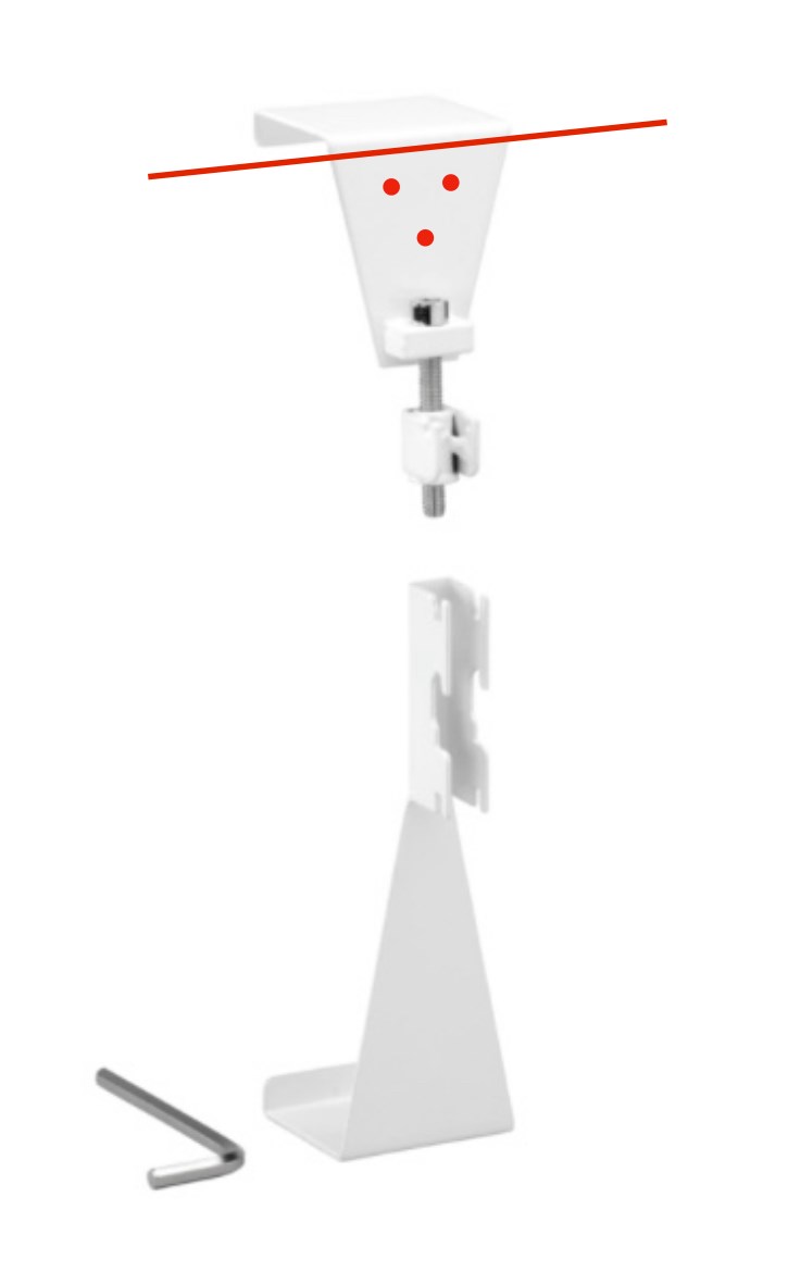

Jeg har en skydedør(celledød), hvorpå jeg gerne vil montere Elfa døropbevaring, men pladen, der skjuler skydedørsskinnen øverst, levner ikke plads til, at Elfa systemets topfæste kan sættes på døren - jeg overvejer, om jeg kan løse problemet ved at tilrette beslaget som vist på vedlagte billede og sætte det fast på døren med dobbetklæbende tape og popnitter/blindnitter.
Er det en gangbar løsning eller har I et bedre forslag?
NB. Den røde streg angiver, hvor jeg vil skære beslaget og prikkerne er borede huller.
Jeg er ikke sikker på at popnitter holder godt i den tynde plade på en celledør. De korte tykke skruer som bl.a. bruges til skinner ved køkkenskuffer og ved hængsler i køkken elementer holder bedre,
