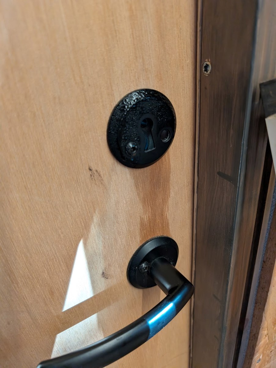

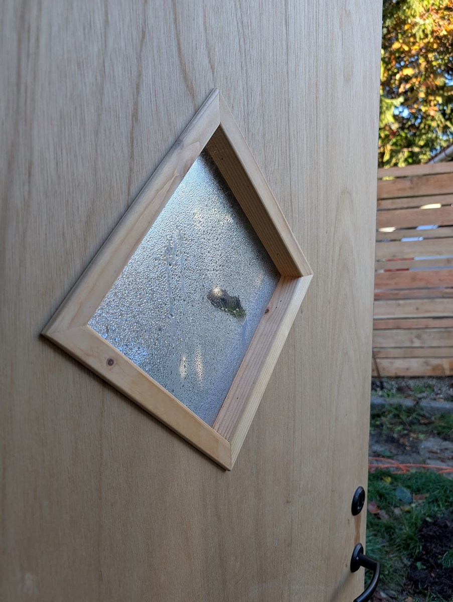

Her til morgen kom jeg derud, og så der var en begragtelig mægde kondens på min dør. Den vindue, og nøglehullet. Det er også tydeligt at der før har løbet kondensvand ud af nøglehullet, og lavet nogle skjoller på døren. Se billeder.

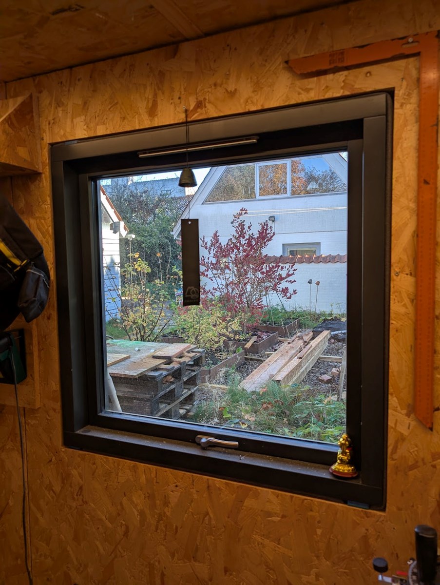

Jeg ser dog ingen tegn af kondens andre steder, og alt virker umiddelbart tørt. Vinduet er også kondensfrit.

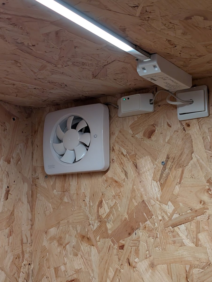

Jeg har et lille udsug, men ikke noget dedikeret indtag af luft. Vinduet har en lille luftkanal og der blæser da luft ud når jeg tænder for min ventilator, så jeg antog det var godt nok.

Umiddelbart tror jeg blot, at din dør ikke er egnet som yderdør. Nøglehullet er et relativt stor hul i døren. Når den kolde luft blander sig med den varme, vil der komme kondens. Måske kan du nøjes med at blænde hullet af indvendigt. Det ligner også at ruden er et-lags, så skal der ikke ret meget temperaturforskel mellem ude og inde, før der kommer kondens.
Er det en enkeltlags rude i døren (?) giver det god mening med kondens, en selvstændig rude isolerer ca nul = når udendørs temp falder vil den varmere indvendige luft kondensere på ruden.
