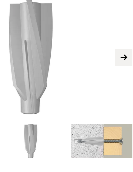

Der findes jo specielle rawpluks til gasbeton, tænker det er et optimalt valg.
Jeg brugte denne her type til at hænge en radiator op, på en gasbeton væg, de er virkelig effektive. link
