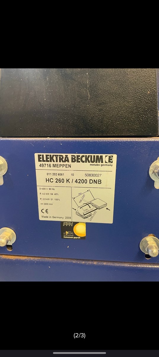

 Puha - jeg er ikke ørn til den slags. Vedhæfter lige et billede med nogle tal 🫣

Vil tro at den bruger ca. 7 amp i fuldlaststrøm, så den kan ret sikkert køre på dine 10 amp. sikringer, selv om du også har tændt lidt lys.
Strømmen er på 6,2A, men startstrømmen er højere. Hvis sikringerne r på 13A ville jeg prøve, men bliv ikke forbavset, hvis det ikke går.
S. Fabrin skrev den 16-10-2025 20:19:21

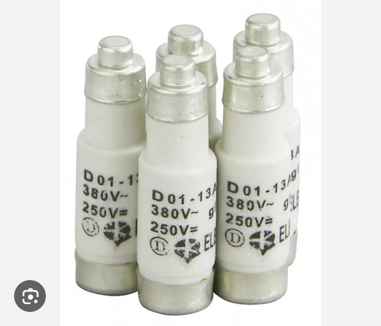

 Afhænger også af typen på sikringerne, er det eks Neozed sikring 13 A, er der gode muligheder for det kan lykkes, man kan jo også begrænse startstrømmen med en softstarter..
Neozed sikring 13 A
Det vil være træls, hvis jeg hiver en elektriker ind for at lave det og det ikke virker alligevel 😁 Har ingen anelse om, hvor meget det vil koste heller .
Der sker jo ikke noget ved at prøve. Har du automat sikringer kan det jo skiftes ud til en gruppe afbryder som tager de smeltesikringer som Je_ns viser. Så kan det sikkert køre.
