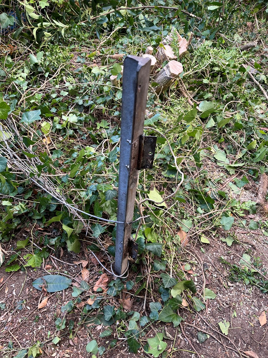

ja, ikke verdens største problem, finder jo nok en løsning. Men skal have de her jern stolper op som er banket godt ned i jorden hvor der så har været monteret hegn på.
kan godt rokke den lidt frem og tilbage osv., men sidder alt for godt fast til at jeg bare lige får den op ved håndkraft tror jeg. Er det et godt trick til at komme hurtigt i mål med at få den op ? inden at jeg selv kaster mig ud i diverse forsøg, tænkte jeg, at der måske var nogen som kunne hjælpe mig med en genvej hen til den løsning der virker med det samme. Mange har vel været der..

Mon ikke stolperne er støbt fast. Så måske skal du grave dem fri.
Hvis de ikke er støbt fast, så får du dem op ved at vrikke mere med dem, så de får lidt mere frirum.
Du kan binde en snor omkring den og en reglar. Sæt en skruetvinge fast over snoren så den ikke glider op. Så sætter du en klods under reglar f.eks. 1 m. fra din stolpe, så der bliver noget vægtstang i opstillingen.
