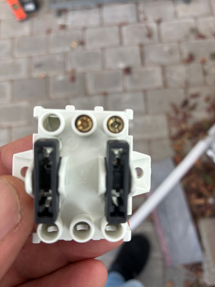

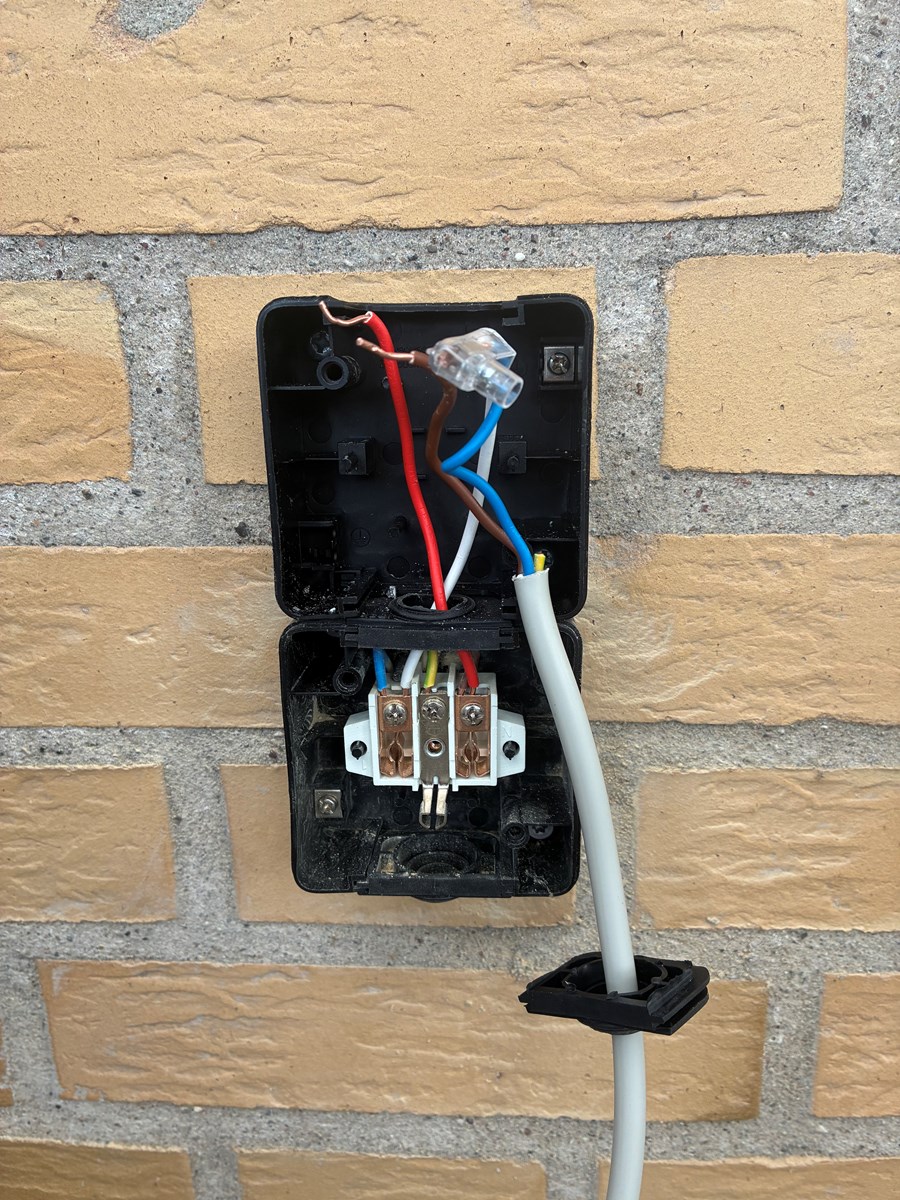

Har en udendørs stikkontakt med fase, nul og jord .
Ovenpå monterer jeg en afbryder og der går et 3 ledet kabel op til en lampe.
Nul fra stikkontakt har jeg luset sammen med nul fra lampe. Brun fase har jeg prøvet at sætte i hver klemme og sammen i begge klemmer. Men enten er der fast lys eller intet?
Nogen der har et bud tak :-)
Allerførst er kablet til lamperne så langt, at du kan afisolere så meget at den blå og gulgrønne kan nå ne i stikkontakten? Det kan anbefales at forbinde kablets blå og gulgrøn direkte i stikkontakten. Den gulgrønne kan du afslutte i en muffe, hvis den ikke skal bruges.
Nu vi er ved stikkontakten, så skal du bytte om på fase og nul. Fasen skal være til venstre og nullen til højre. Nullen til lamperne skal være blå, så derfor afisolerer du kablet, så nullen kan nå ned i stikkontaktens nulklemme.

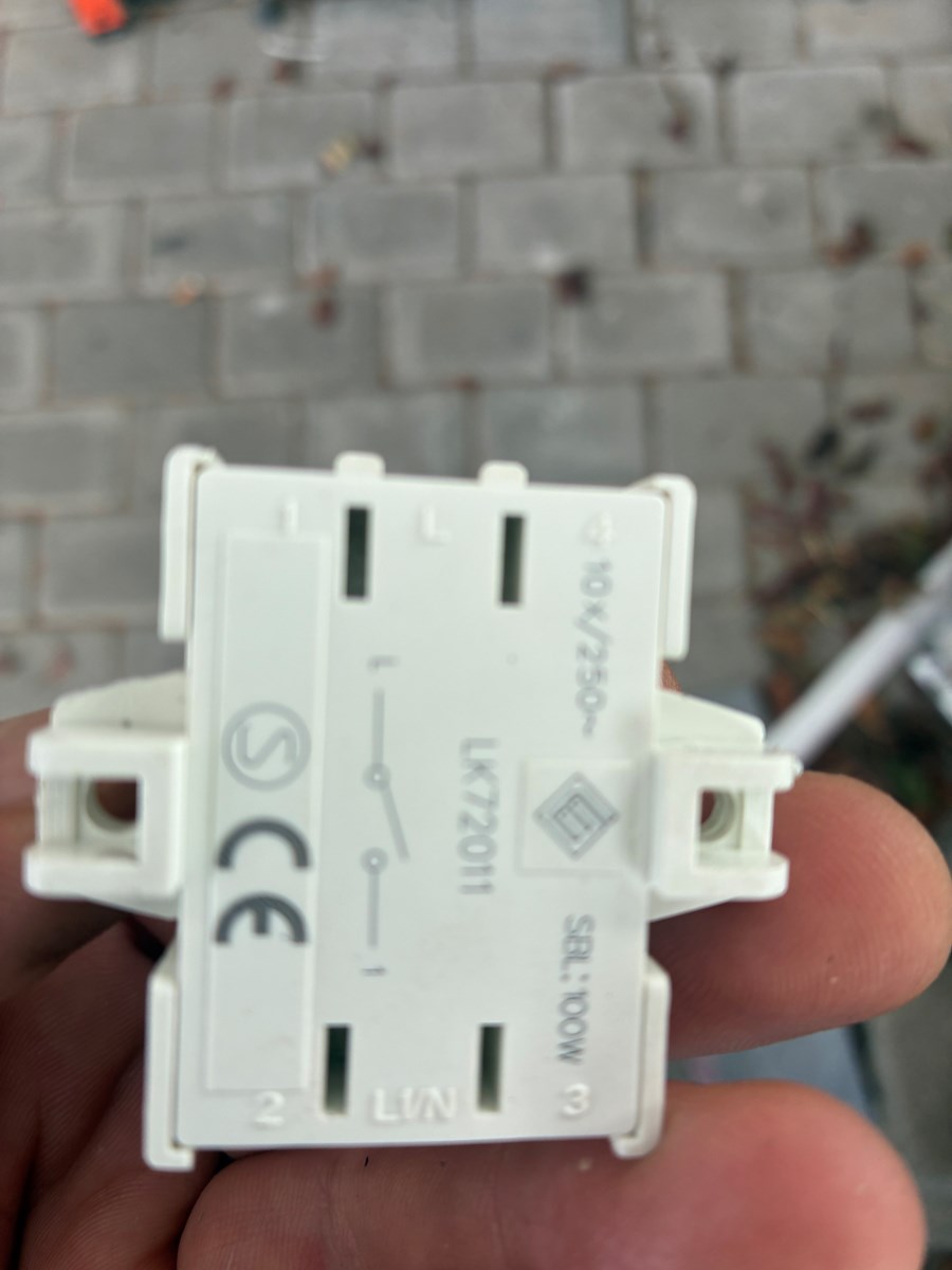

Fasen fra stikkontakten kan udmærket være den røde ledning. Den forbinder du ti den ene klemme i afbryderen og den brune ledning til lamperne forbinder du til den anden klemme. Hvis det ikke virker, er afbryderen måske defekt. Det kan du undersøge ved at måle modstand mellem de to klemmer og betjene afbryderen.
Mange tak Fabrin for hjælp. Det var afbryderen der var noget skrammel. Satte en anden på og så virkede det 👍
