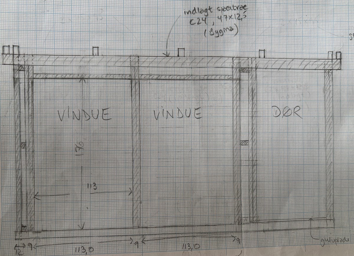

Jeg har tegnet og lavet indkøbsliste for træet til et kombineret skur/drivhus. Det bliver uisoleret og får Rias termoplader (polycarbonat) på taget, som har en hældning på godt 6 grader.
Konstruktionen får vandret bræddebeklædning.
Nu er jeg kommet i tvivl om valget af 45 x 95 reglar som gennemgående materiale i vægkonstruktionen - efter at have set at Bauhaus specifikt skriver, at dem, de har, ikke må bruges til. bærende konstruktioner (jeg har dog planlagt efter at gå i Bygma, da de har flere forskellige længder).
Jeg lægger reglarne dobbelt omkring tunge emner som fx de to vinduer og en dør i vedlagte foto. Der er støbte punktfundamenter (bundrem i stolpesko) under jamberne.
Det er som sagt 'kun' et skur - ikke et 'værested'. Ville I uden bekymringer anvende 45 X 95 reglar?

Spar alle de dobbelte reglar væk, og brug styrkesorteret spærtræ i stedet.

Jeg kan ikke umiddelbart finde spærtræ i tykkelsen 90 mm (eller evt 100 mm - indenfor den margen kan jeg godt justere uden at ændre for mange øvrige mål) - kan du evt. henvise til et specifikt forslag?
Skal jeg efter din mening udskifte alle dobbelt reglar til spærtræ af hensyn til styrken i konstruktionen (og hvilken styrkesortering i givet fald?) - eller handler det mere om det lidt omstændelige i dobbelte reglar?
Bare FYI: Jeg har ikke noget imod de dobbelte reglar som sådan - da det giver mulighed for at bygge op i mindre moduler.
Jeg ville spare de dobbelte væk, da det er spild af penge.
45x95 mm spærtræ fåes alle steder. Det ville jeg bruge til alle stolper i konstruktionen.
Det kan aldrig svare sig at lave så lille et skur i små sektioner. Har man bare lidt bygge erfaring og en ordentlig kapsav kan hele skelettet rejses direkte på bundremmen på
1/2 dag.

Jeg læser dit svar som at jeg ikke behøver skifte til spærtræ for at få en god nok konstruktionstabilitet.
Jeg er helt med på dit andet input - jeg vil overveje om jeg tør kaste mig ud i hele sider af gangen :-)
