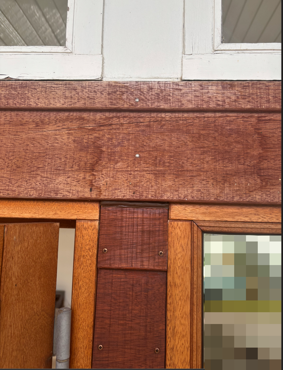

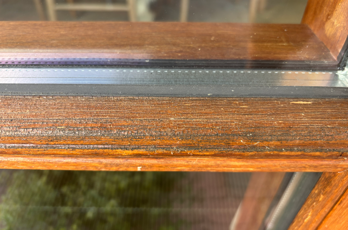

Hvilken behandling af disse vinduer/træværk? (mahogni?)
Jeg har et 70erhus med en del vinduer og træværk i en mørk træsort som ligner mahogni, men jeg er ikke sikker.
Jeg tror, at træet trænger til noget behandling af en slags, men jeg er i tvivl om hvilken.
De første 6 billeder er af vinduespartier på hhv. syd- og vestvendt del af hus.
Jeg tror de er fra 2004.

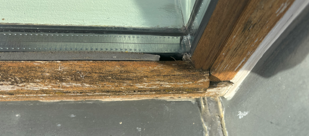

De næste 5 billeder er fra sydvendte skråvinduer som går ned i en zink-indfatning af en slags. Dvs. der er en slags hylde/sålbænk af zink under disse vinduer. Listerne ser ret medtagne ud. Jeg håber, de kan reddes. Der ser ud til at være nogle gummilister/tætningslister i mellem glaslister og termoruderne som er delvist gået i stykker. Det ser ud til at man har forsøgt at fylde ud med noget fugemasse af en slags...
De sidste 3 billeder er af et rækværk på ​en altan. Jeg tror træet er af samme type som de andre. Mon jeg kan slibe det let og give noget træbeskyttelse?
Spørgsmål:
1: Nogen der har et bud på, hvilken træsort det er?
2: Hvilken behandling skal det have? ​Afslibning, træbeskyttelse, olie, ​eller andet? ​
3: Hvor tit skal sådan noget træ behandles?
4: Skal noget af det simpelthen udskiftes?

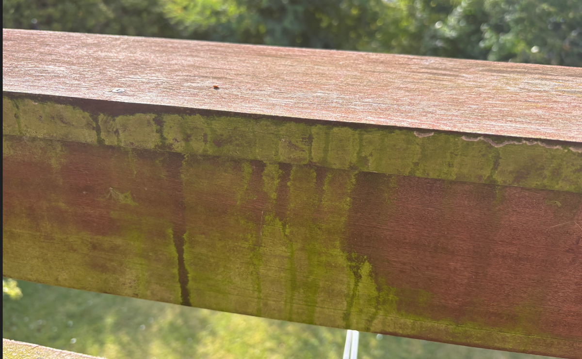

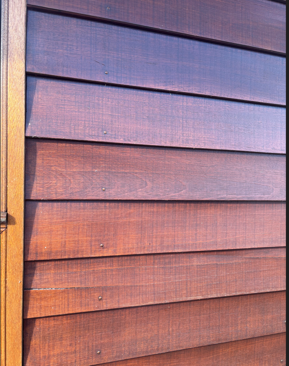

Trp-Trap vinduesolie vil være et godt bud. I natur eller mahognifarve. Sidstnævnte med pigmenter beskytter lidt mere. Men farver så også træet en smule.
Det lader til noget af træet trænger til en god vask alger.

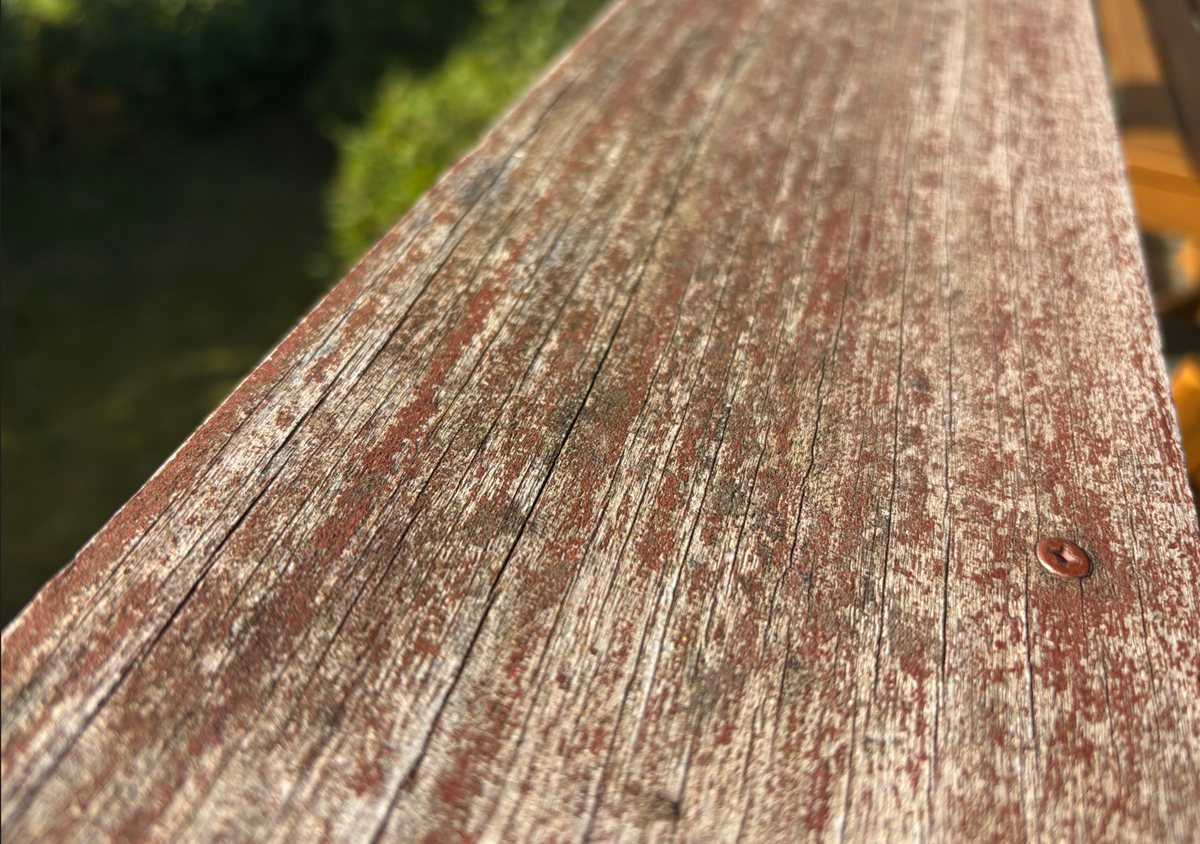

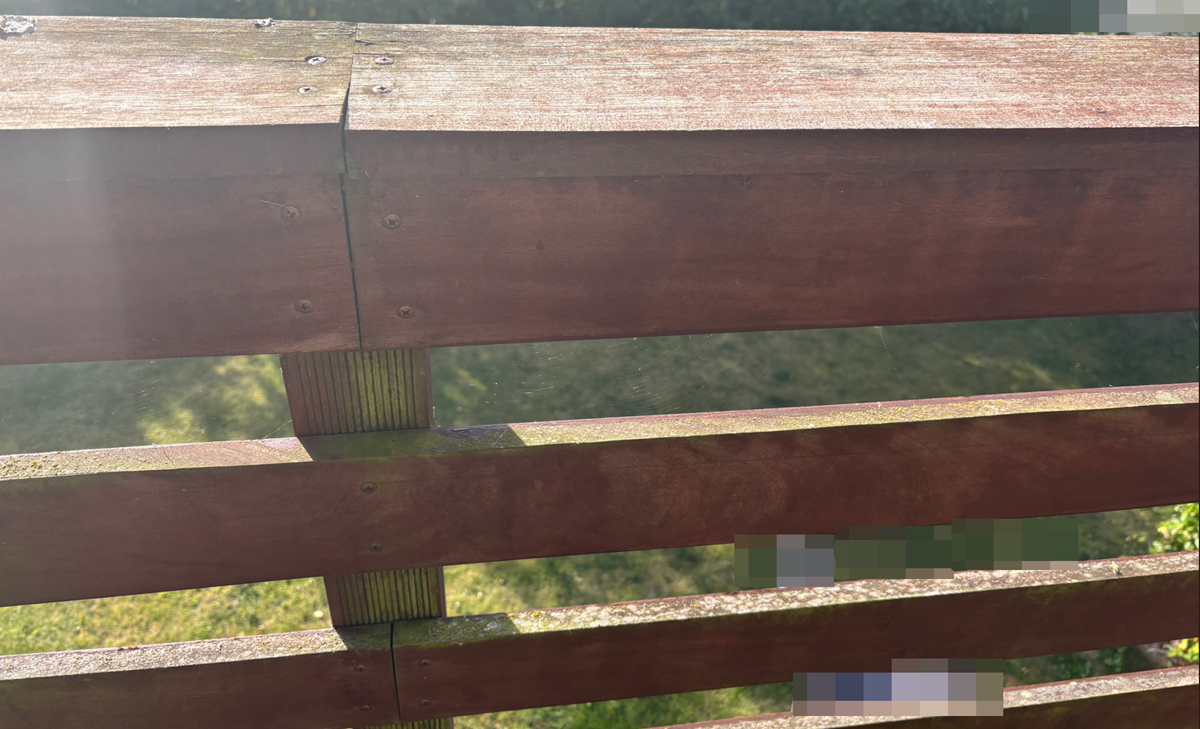

 HVis det alt er hårdttræ så ja. Noget af gelænderet ser ud til at have fået pigment (se på skruerne).
Trip-trap har en glimrende vejledning omkring forbereedlse mm.
Tørt og helst en uges tid inden, 10-25 grader (eller anden temepratur - tejk Trip-Trap). Så efteråret er nok ikke det optimale tidspunkt. Medmindre du kan ramme en god temperatur og ikek fugtigt vejr de næste dage med en uge uden regn. Maj-september havd enok være optimalt.

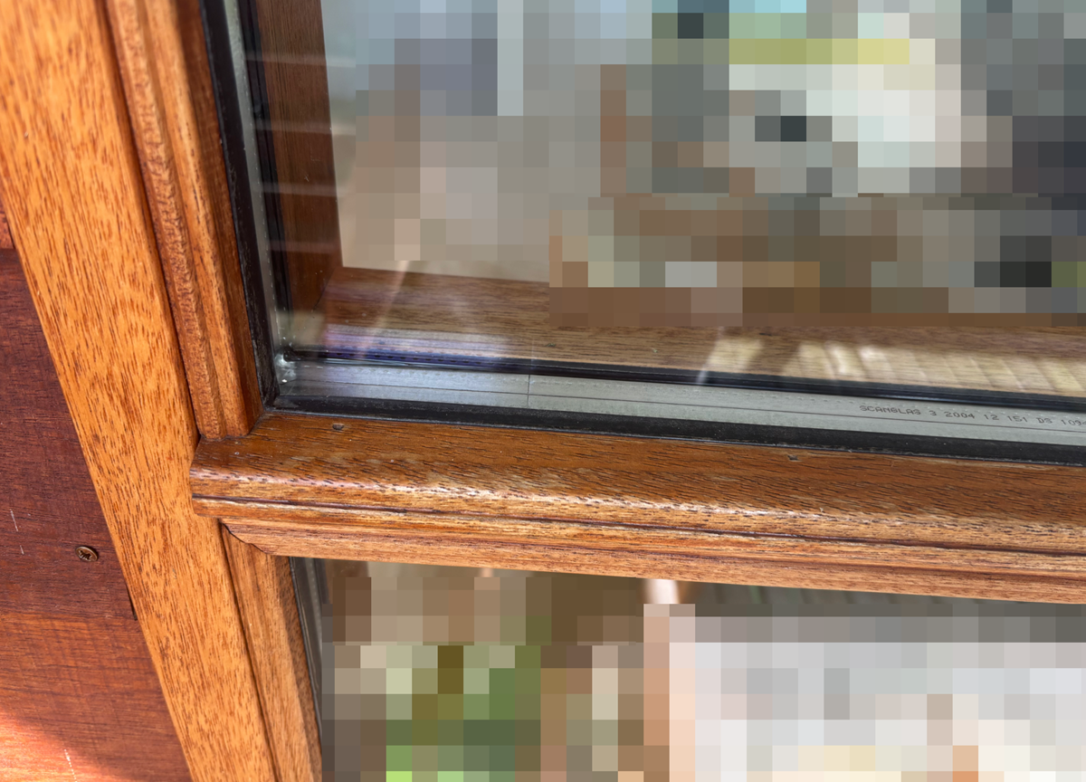

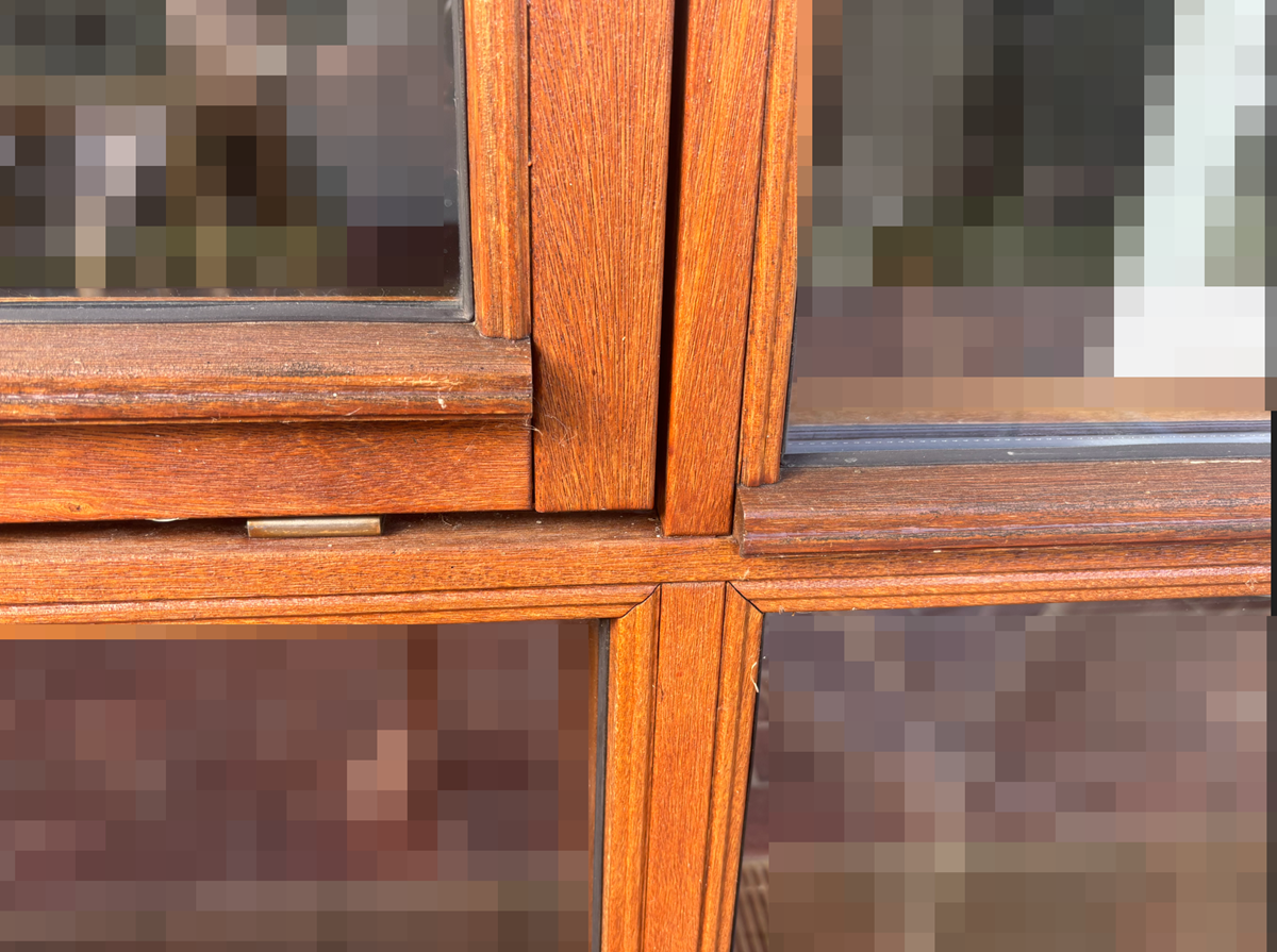

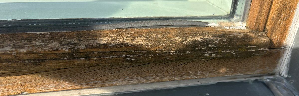

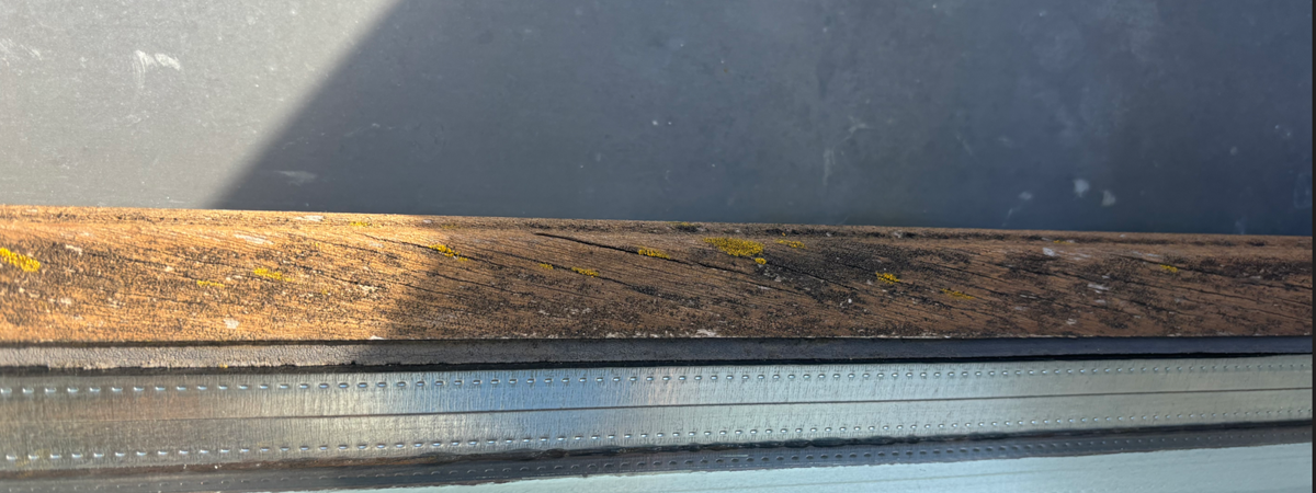

Vinduerne er i mine øjne helt klart af mahogni. Det er lidt sværere at vurdere resten, da man kan få meget andet træ til at ligne mahogni ved hjælp af farve, men umiddelbart ligner det også mahogni.

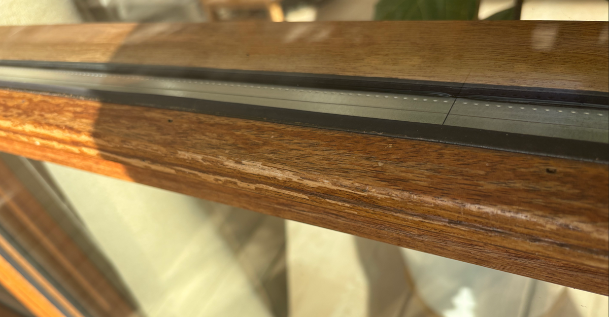

For mig ser det ud til, at vinduerne er lakeret med lak. Så derfor ville jeg umiddelbart også sige, at de skal lakeres igen.
Der findes mange nyere olier på markedet, som jeg ikke helt kender virkningen af, men generelt kan olie jo ikke trænge ind, hvis der er lak, så derfor lak igen.

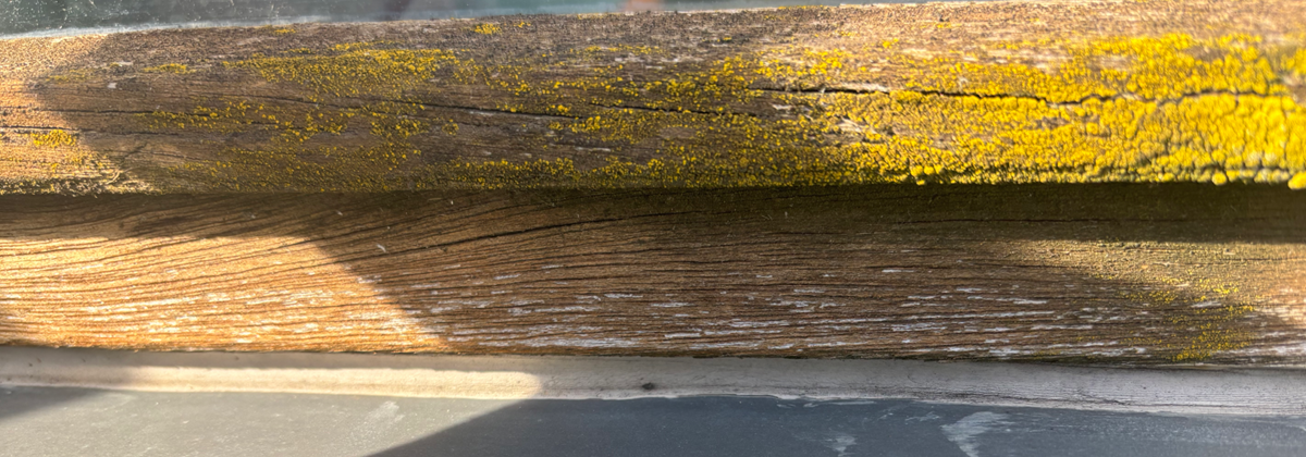

Bl.a. på billede 3 kan man se, at lakken visse steder har sluppet sin vedhæftning, således at der er luft under. Hvis du skraber forsigtigt i de hvide områder, vil du formentlig kunne se, at de kan skrabe nogle mindre hårde flader af, som viser, at det nok er lak.
De skal slibes, så al den løse lak kommer af, inden du så lakerer igen.
Desværre kan jeg på det øvrige ikke se, om det er lakeret eller behandlet med olie eller træbeskyttelse.

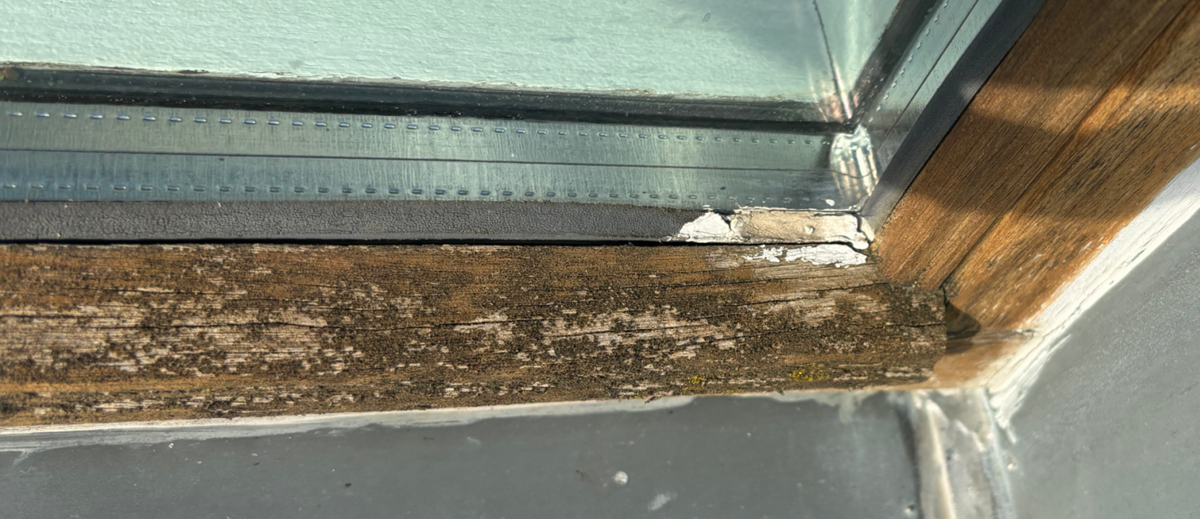

Bundlisterne på billede 7,8 og 9, ser ud til at være hårdt ramt, så om de kan reddes kan være tvivlsomt, da der er ret store revne i, hvor fugt kan trænge ind - hvilket også rent faktisk er sket.
Men du kan jo gøre et forsøg, ved at rense og slibe dem rigtig godt, og når du så lakerer skal du sørge for at give dem rigeligt, således at alle revner bliver fyldt helt op, da vand ellers vil rende ind og angribe indefra, som det allerede er tilfældet nu.
Det rigtige vil være at pille listen af og montere nye tætningslister - alternativt skal de være noget sort fleksibelt fuge, du fylder i. Ikke noget som bliver hårdt.

Er din vurdering at gelænderet har fået en oliebehanling med pigment a'la trip trap vindues olie med pigment "mahogni" - og at vinduerne har fået noget a'la trip trap vindues olie "nature" altså uden pigment?
Eller har gelænderet nærmere fået noget GORI eller maling?
Umiddelbart synes jeg det på vinduerne ser pænest ud...
