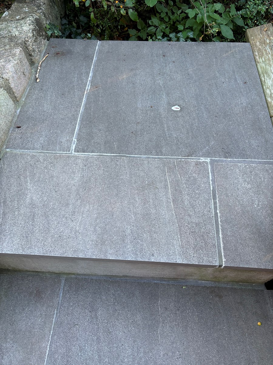

Jeg har haft ok erfaring med fugearbejde indendørs, men de gange jeg har prøvet udendørs synes ikke altid resultatet er tilfredsstillende 🙄.
Jeg følger anvisningerne (i dette tilfælde LIP), men synes alligevel at fugerne over tid giver sig lidt og der trækker salte ud (se evt billedet).
Hvad gør jeg galt? Er der for meget vand i fugemassen?

Har du brugt salt om vinteren?
Med fugemassen skal man følge producentens anbefaling, de plejer at angive mængden af vand der skal i.

Nej, intet salt og fulgt vejledningen.

Send en mail med billede til LIP de er super hjælpsomme, måske de har en løsning, om der skal afsyres eller lignende.
