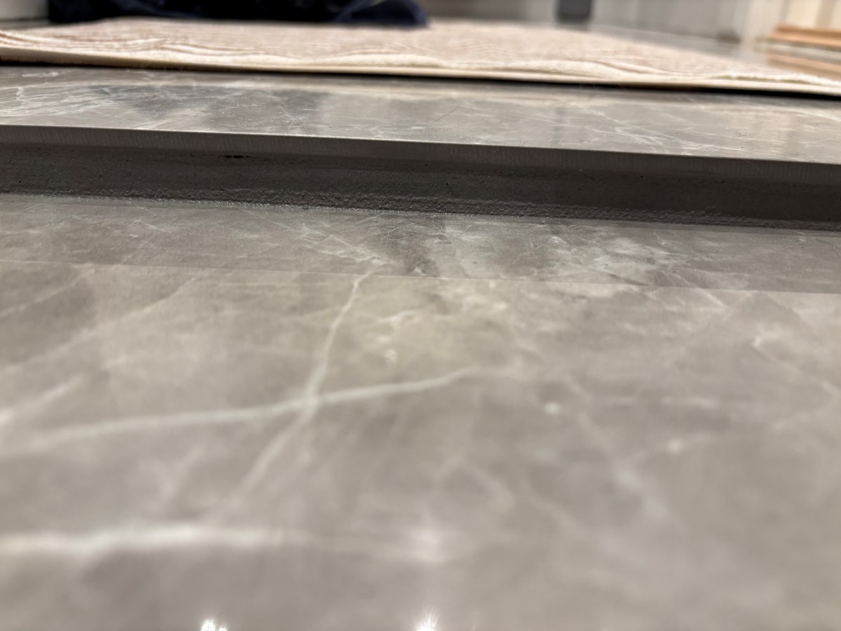

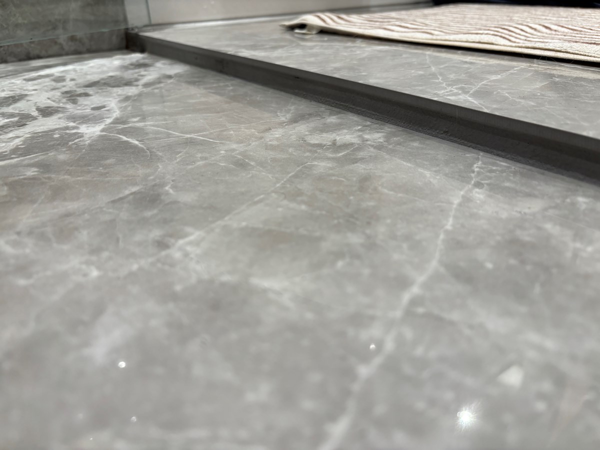

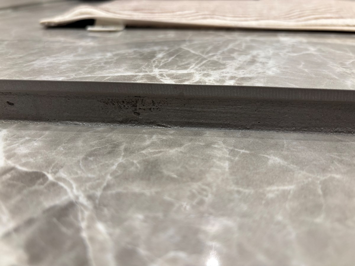

Jeg er pludselig blevet i tvivl om vi bør lægge en silikonefuge ved “nedgangen” til brusenichen. Hvad siger de kloge hoveder herinde? Har vedhæftet billeder, så I kan se hvad jeg snakker om. Det ligner i øvrigt at den ikke er 100% tæt, men det er svært at vurdere om det blot er overfladisk.

Der er en hård fuge ved nedgangen på de billeder du viser efter hvas jeg kan se. Men den ser ud til ikke at være helt tilstrækkelig dækkende nogle steder.
Normalt anvender man de bløde fuger når to forskellige materialer støder mod hinanden - fx rundt om afløbet og mellem væg/gulv.
Så for nedgangen skal den hårde fuge dække. Da det må forventes det vil arbejde som mellem fliser på gulvet.

 Ift. den bløde fuge, så har jeg lige snakket med Casco. Silikonefugen kan give en mørk skygge ved kanten, da nogle af olierne i produktet kan trænge ind i marmoren. Det er dog ikke noget, der på nogen måde påvirker tætheden af produktet. Det er altså udelukkende kosmetisk.
Vil du gøre noget yderligere ift. den hårde fuge ved nedgangen? Kan man bruge et produkt til at lappe de små huller?
