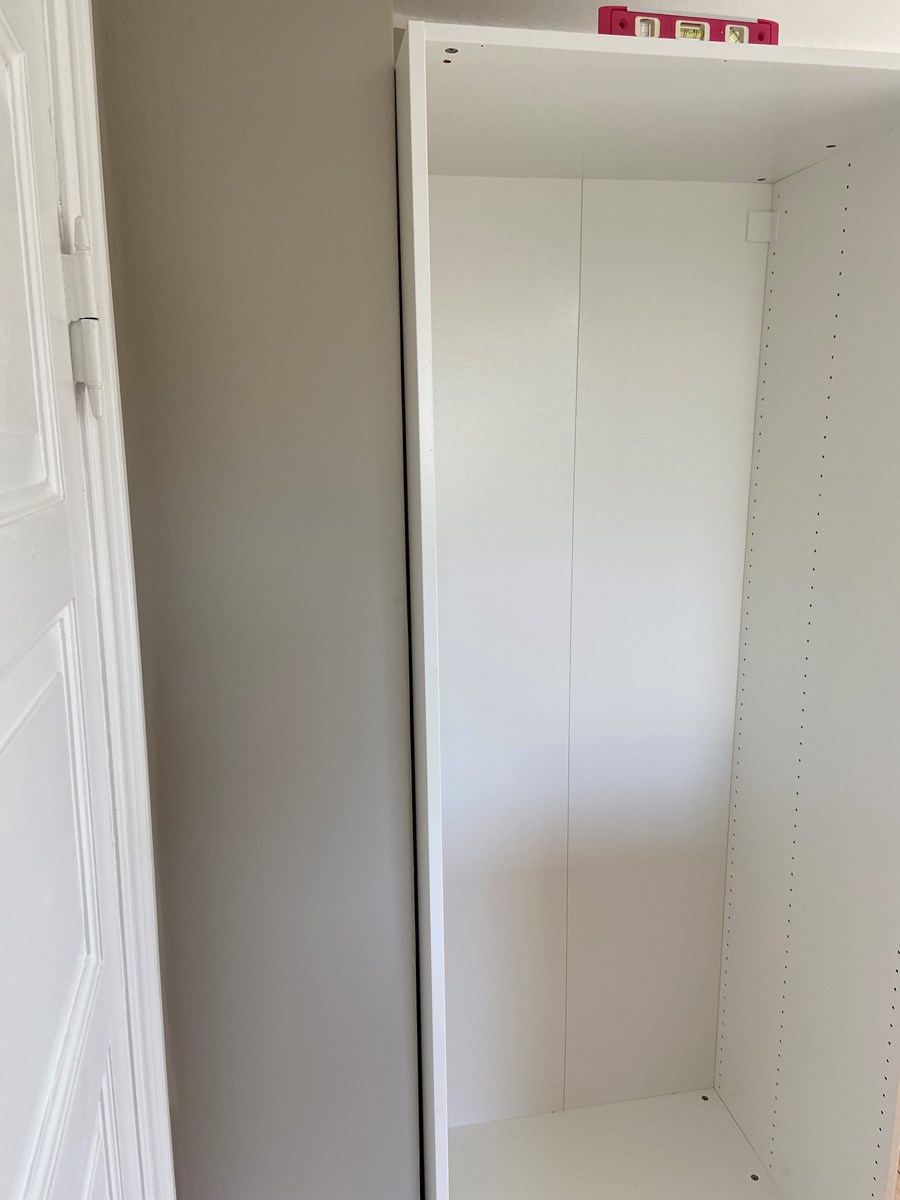

Det drejer sig om et gab mellem et skab og en væg, som jeg skal have gjort usynligt med en ordentlig løsning.

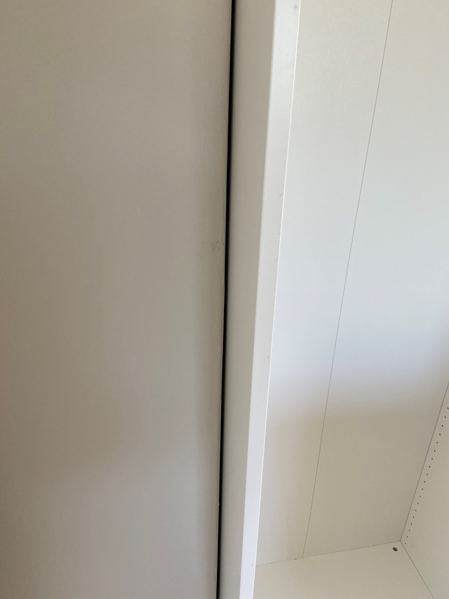

Som man kan se på billedet, er der et pænt stykke fra skabets side til væggen. På billedet skubber jeg på skabet, for ellers ville gabet være endnu større.
Jeg har ledt på nettet, men ikke fundet en god måde at gøre den slags pænt. Har overvejet fuge eller at gøre soklen større, så gabet også bliver det, og der på den måde kunne blive plads til en MDF-plade, der efterfølgende kan males.
Er der nogen derude med et godt råd, tager jeg hjertens gerne imod det.
Go’ dag!
Skabet skal fastgøres til lægterne i væggen. Når det er gjort kan mellemrummet spartles med alm sandspartel og males så det ligner væggen.
Skabskorpus bør stikke 3-4 mm ud over væggen, da det så er lettere at lave en pæn afslutning.
Selvbygger med stort S.
Inden skabet fastgøres til lægterne som Superdiy foreslår, kan du måle om væggen og bunden hvor skabes skal fastgøres er i lod.
Et par Knudsen kiler burde rette op på eventuelle skævheder. Kilerne ses alligevel ikke når skabet fastgøres. Kilerne kan fastgøres med en klat NoMoreNail så er det hele lettere at monterer.
