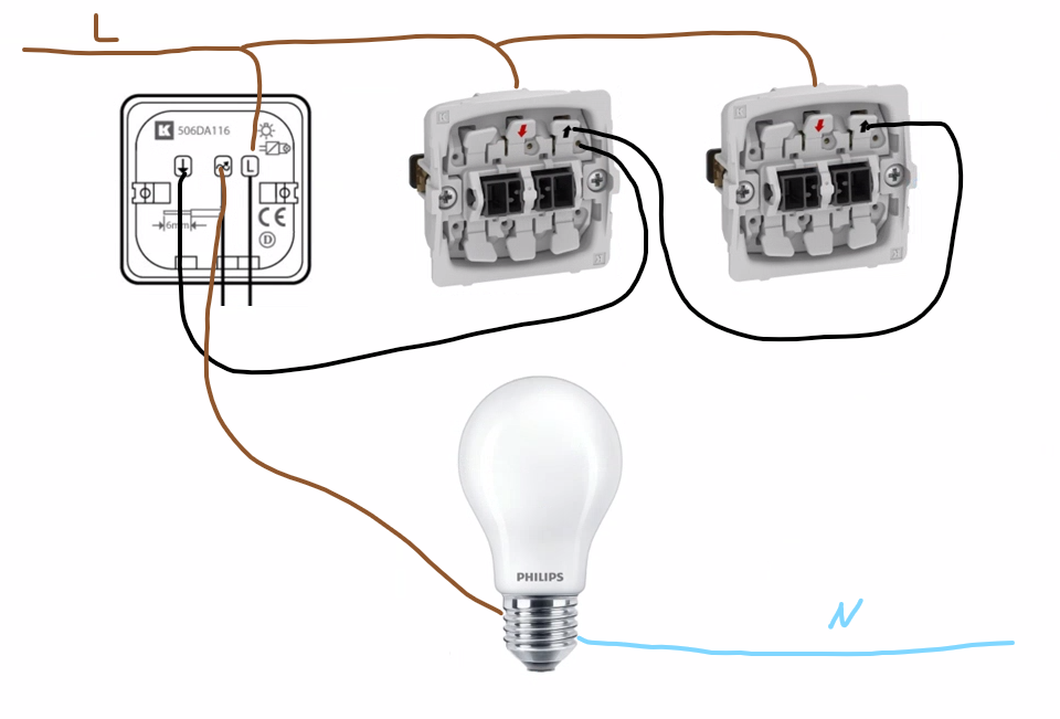

Korrespondance Lysdæmper + to afbrydere
Er dette den rette løsning til at få 3 tændsteder inkl. dæmpning. ?
Lys dæmper : LK LED-S 120VA
2 x Alm afbryder med indsat bladfjeder
Ja det er løsningen. Men gør dig selv en tjeneste, bed at montere dæmper først uden ledning i "pil ud" og se om det virker, og så kontrollere afbrydere en ad gangen.
Man kan nemt komme til at sætte fjeder forkert i, og så virker pulsen forkert fra afbryder og dæmper funktionen opfører sig mærkelig.
PS Det er bladfjeder ved nyere type at afbrydere men ved de ældre fuga er det almindelig trykfjeder.
Tak
Ja altid i etaper, det gør evt. fejl søgning nemmere :-)
Skal det enligt også fjeder i dæmperen ?
Nej, der skal ikke en fjeder i dæmperen. Grunden til, at der skal en fjeder i de andre afbrydere, er at de kun skal give en impuls til lysdæmperen.
Man skal ikke sætte fjeder i dæmper, den er indbygget kan man sige. Tangenten påvirker en lille fjeder belastet knap.
