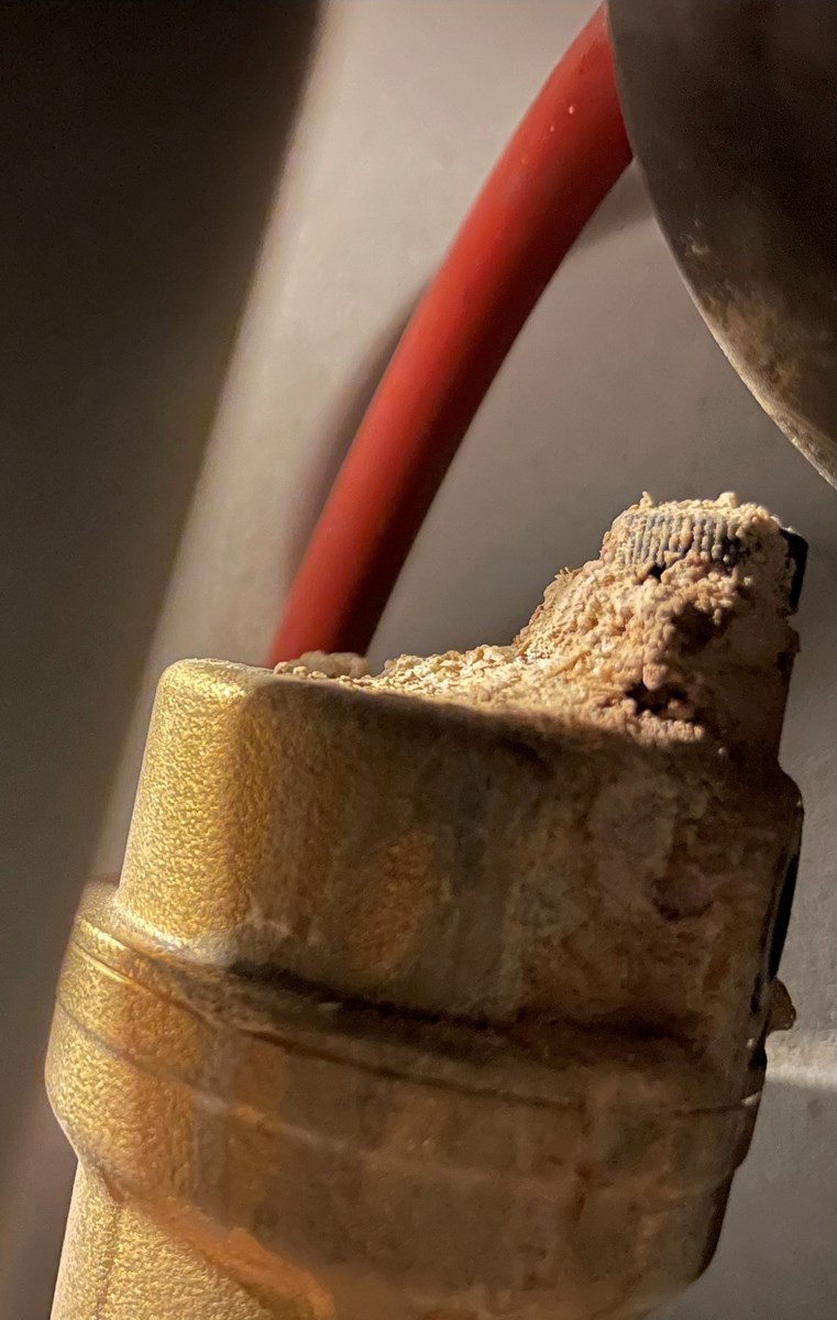

Jeg har fyldt vand på tanken og det virker til at have fungeret. Dog kiggede jeg også lidt nærmere på 'indmaden' af gasfyret og lagde mærke til at afluftningsventilen var godt kalket til. Er det normalt?
Der fandt du svaret på hvorfor du mister vand.
Få skiftet luftudladeren. Den koster under 200 kr, og du kan sagtens selv skifte den.
Selvbygger med stort S.
Ahh super - mange tak, det var dejligt at læse - god dag!

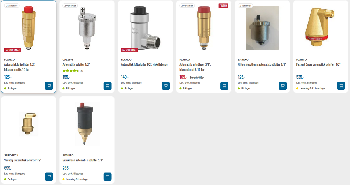

Vil nogen af de følgende kunne bruges eller skal jeg finde en af samme model som den oprindelige?
De vil kunne fungere alle sammen, men vælg en med samme gevindstørrelse og retning. Dvs. nr. 3 duer ikke.
