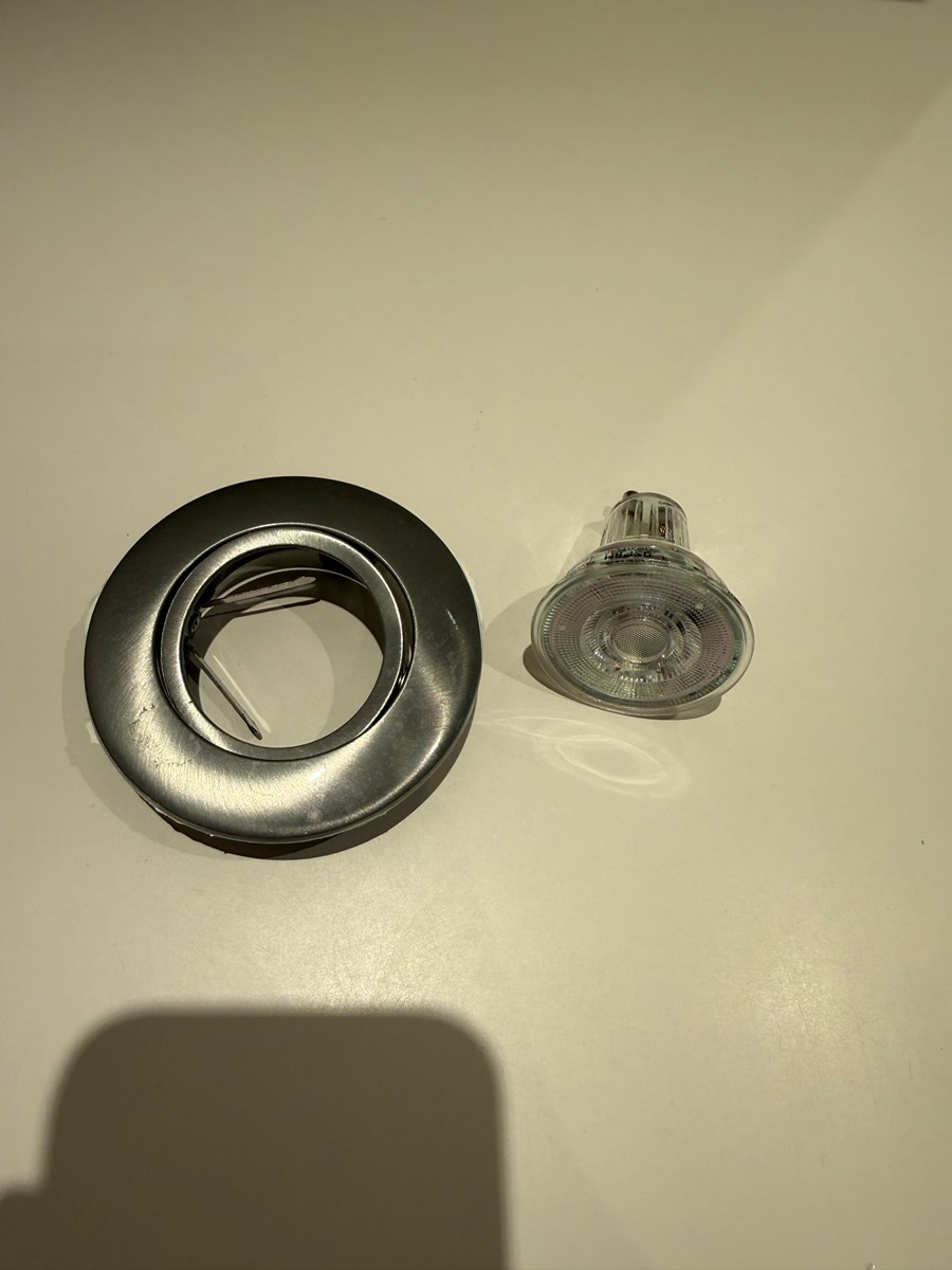

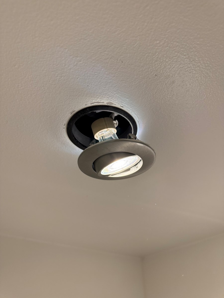

Så jeg har kigget på hvordan det er lavet  i min lejlighed nu. Her er det blot en normal GU10-pære der hænger uden beskyttelse over bruseren (det kan ses på billederne, hvordan de er sat op). Er dette lovligt/godkendt? De er vel ikke beskyttet imod vand/damp, når der ikke er noget i selve ophænget der beskytter dem yderligere imod vand/damp?

Hvor højt over gulvet er lampen placeret og hvilken spænding er den tilsluttet?
Lampen hænger 2 m 30 cm over jorden.

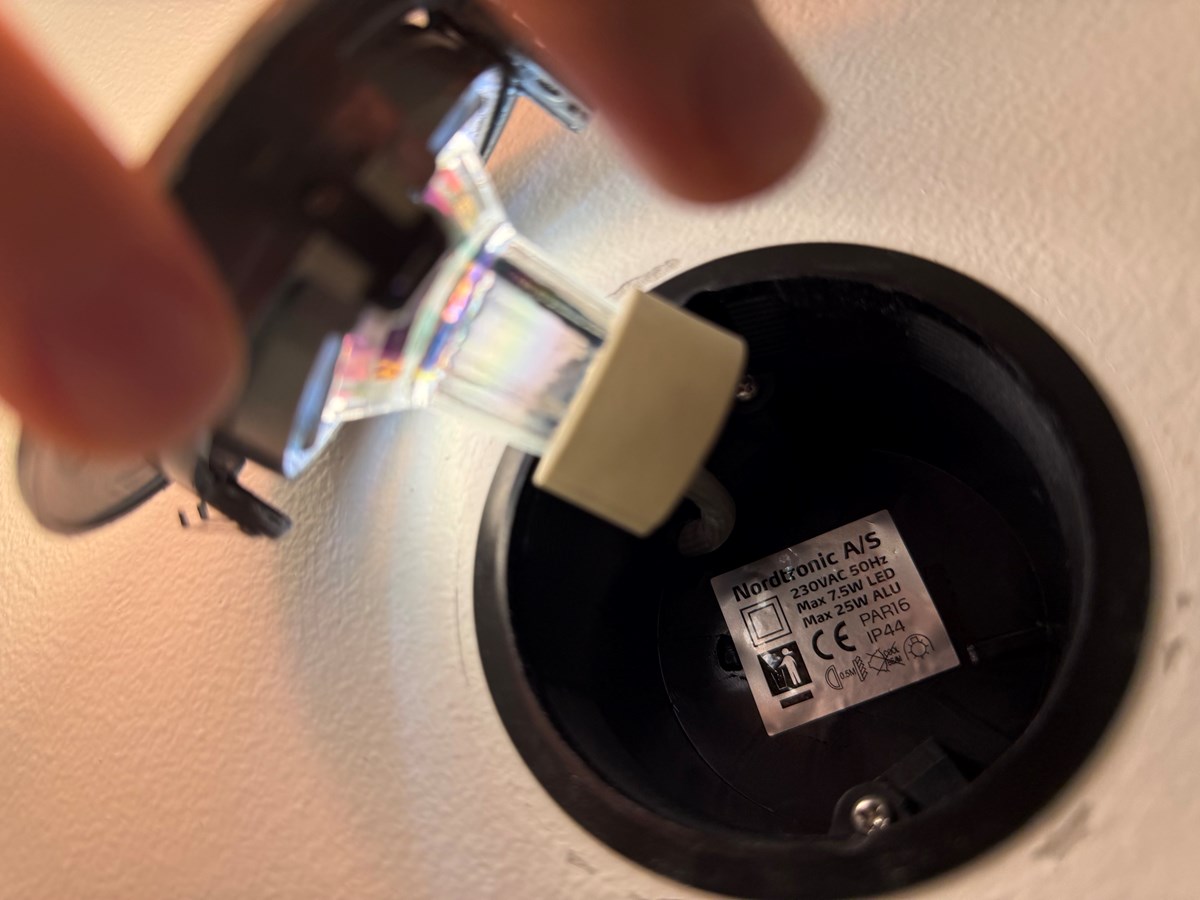

Jeg fandt følgende der hang oven over pæren. IP44 og 230 AC. Min opfattelse er dog at der skulle være beskyttelse af selve pæren?
Med den sorte ting oven over, er det så nok til at beskytte det nuværende setup? Og hvordan ser det ud, hvis jeg skifter pæren ud med en Philips Hue GU10?
Ved højde over 225 cm over færdig gulv så er der fri "leg" hvad angår 230v så hvis din højde er 230 cm så er alt fuldt ud lovligt

Det er sikkert....men er det en gu 10 sokkel der sidder i spottet lige nu for det ligner det ikke
Det var GU10-pærer der sad før jeg flyttede ind, og jeg har også skiftet nogle af dem til nye GU10-pærer, så det tænker jeg
Ja det er lovligt og sikkert da du ikek komerm i kontakt med lampen når den sidder der.
Sad lampen og lyste ind fra siden i høvedhøjde var det en anden sag og anden kraf til beskyttelse mod vand.
