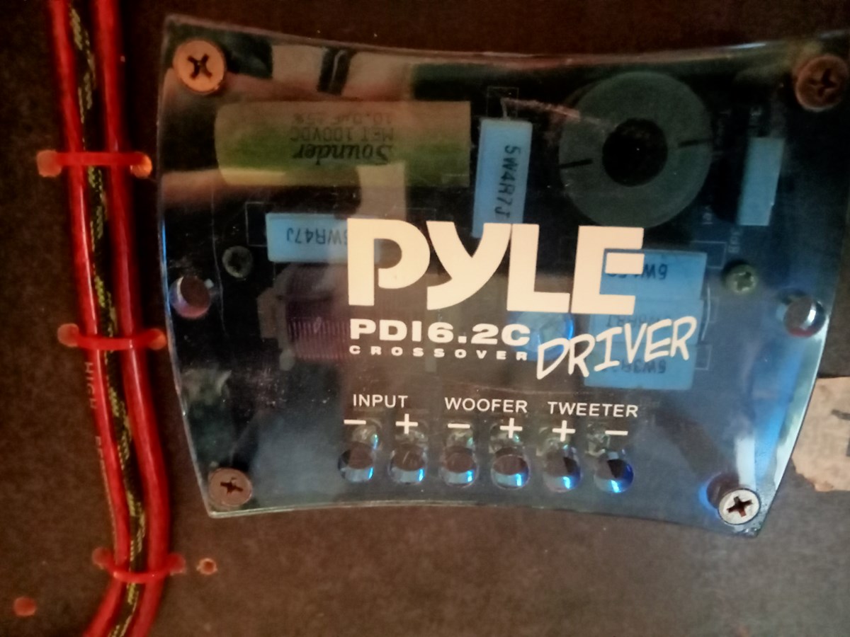

Nu kommer mit spørgsmål, fra forstærkerens 8 udgange (4 stk bagerste højtalere og 4 stk. forreste højtalere, skal jeg forbinde til to filtre som hver især har en input + og minus og udgange + og minus til Woofer og + og minus til tweeter.
Hvordan forbinder jeg udgangen fra forstærkeren til filtrene?

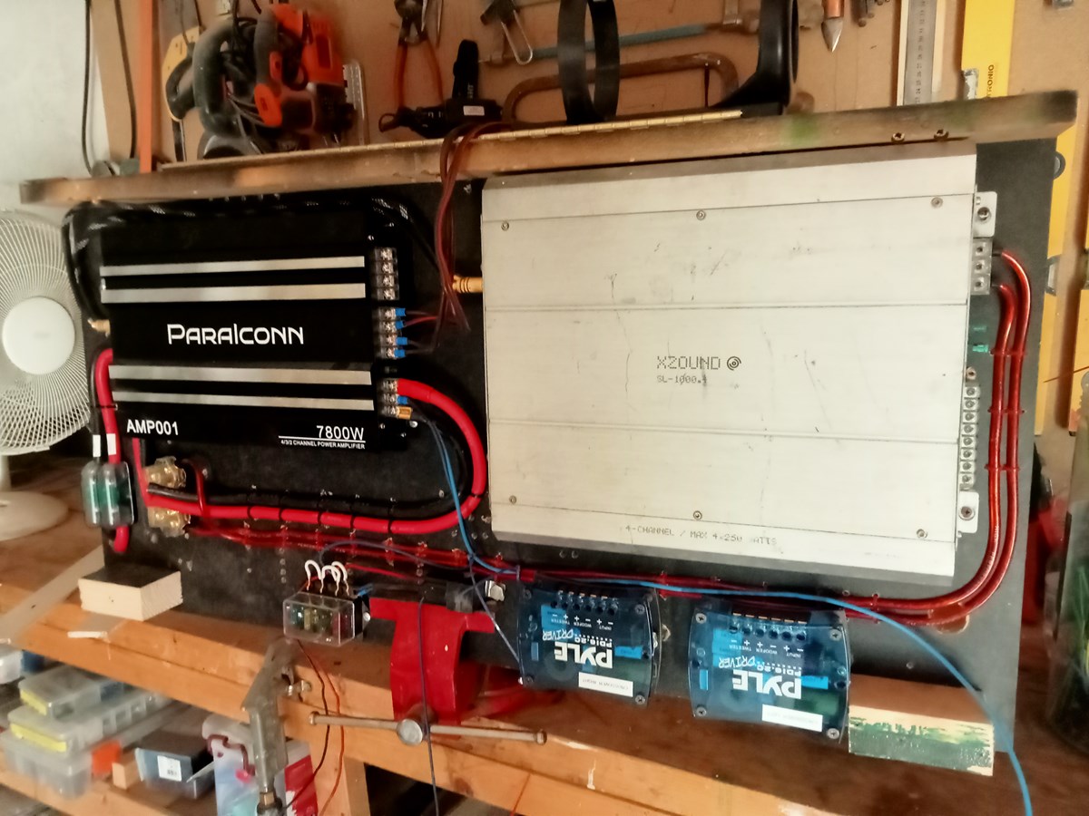

 Måske kunne et par billeder og navnet på forstærkeren hjælpe. Det er jo ikke mange oplysninger, du har givet.
Kommer her sorry!

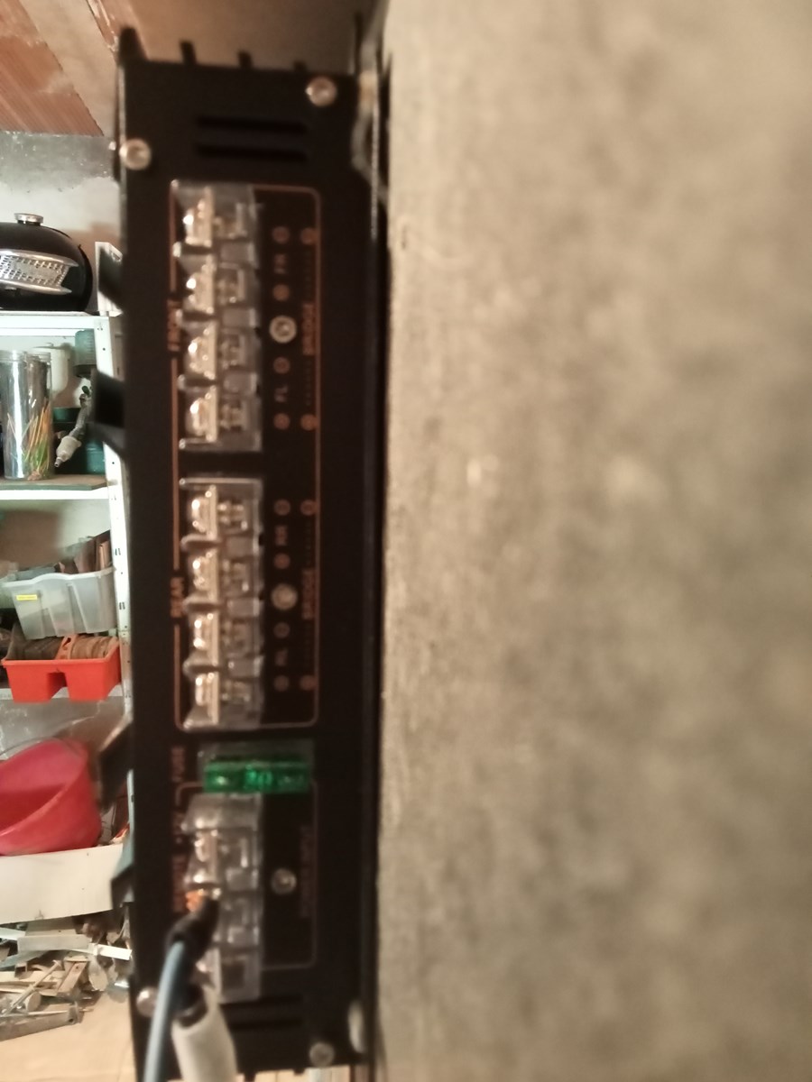

Nå men jeg havde tænkt mig at brokoble udgangene fra forstærkeren til ​hver passive crossover filter som jeg derefter forbinder til de respektive højtalere. Er det sikkert at gøre det?
Er det ingen der kan hjælpe en aldre mand. Suk.
Jeg har ikke rigtigt kunne finde noget dokumentation på din forstærker, men ud fra de lettere slørede billeder, lader det til, at man kan brokoble front og rear hver især, og så drive et sæt højtalere.
Så du skal ganske rigtigt forbinde hver af de brokoblede kanaler til indgangen på dit passive filter, og her fra videre til diskant og bas/mellemtone.
