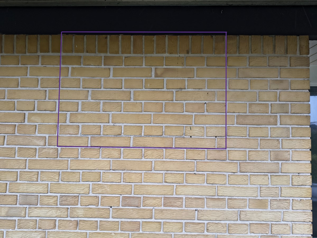

Nyt lille murhul/vindue
Er ved at lave et lille ekstra gæstetoilet og der skal selvfølgelig laves et lille vindue til de giftige dampe!
Vi har ikke nogen ekstra lignende sten liggende, så er åben for tips om hvordan hullet bedst kan laves!
Regnede med at ramme flest fuger, men det er måske forkert tankegang?
Forestiller mig ifølge billedet, men er åben for tips inden jeg bestiller det vinduet 😉
Der er heldigvis ikke behov for overligger pga. Remmen.
Det er selvfølgelig bedst at ramme ved en eksisterende fuge. Der hvor du rammer midt i en hel sten pilles hele stenen ud og en eksisterende halv/kvart sten mures ind så du får en lige kant, overskårne kanter ved et vindueshul kan ses og ligner lo.. så lad være med at tænke den vej.
De sten du piller ud gemmer du, lad være med at smadre dem undervejs. Største problem er at ramme fugefarven på eksisterende fuger, der er du nødt til at lave nogle prøveblandinger og registrere blandingsforhold, de ser dog relativt lyse ud på billedet så ikke nødvendigvis et stort problem.
