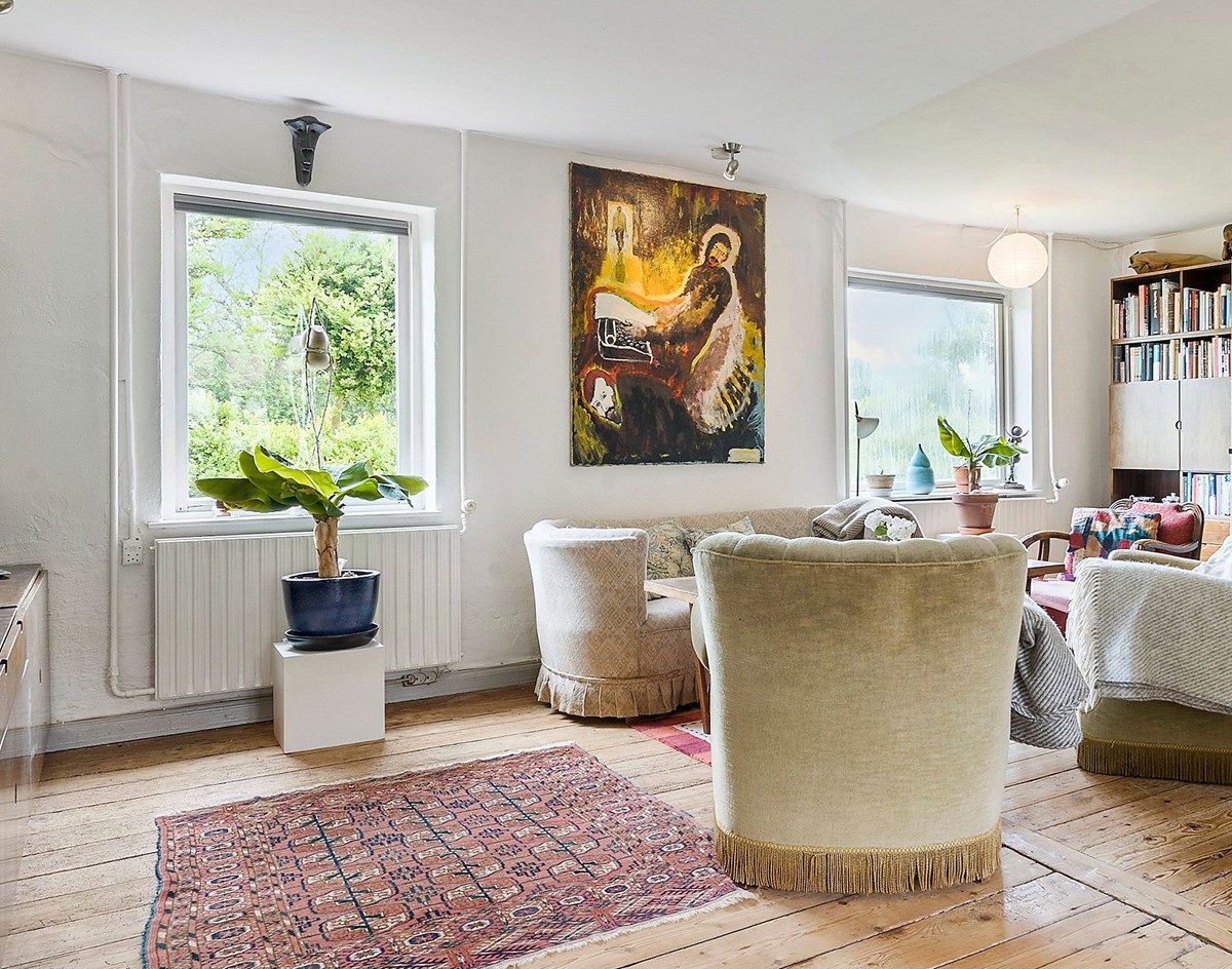

Jeg har købt en gammel ejendom  fra omkring 1900 hvor der skal foretages en del renovering ude og inde. Jeg skal bl.a. have udskiftet gamle varmerør til pex rør-i-rør. Nuværende rør ligger over sænkede lofter som skal væk. Billedet er fra stuen men det er sådan det er lavet hele vejen rundet i huset. Hvad er den mest optimale rørføring med pex?
1. Under gulve og op til hver enkelt radiator (jeg skal alligevel efterisolere gulve så kunne trække pex i samme omgang)
2. Over det uudnyttede loft - dvs. mellem spær og isolering - og ned til hver enkelt radiator
3. Indlagt i fræsede spor i væggene hele vejen rundt (vil jeg helst undgå )
4. Andre muligheder?
Hvad ville I gøre?
Mvh. Henrik

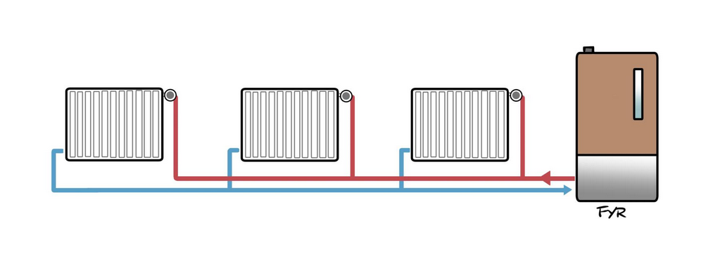

Her er en lille tegning af et 2 strengs anlæg..
Jeg skrev "Der findes dobbelt koblings dåse, så man kan gå videre til en enkelt radiator mere fra en radiator."
Du kan bruge dobbelt koblingsdåser til videreførsel til 1  radiatorer uden at skulle beregne rørstørrelser m.m. Det skal være ens på frem og retur.
Superdiy
Du mener det sikkert rigtig men der skal frem og retur fra til første radiator, så dobbelt koblingsdåse og frem og retur til ​1 radiator mere.
Hvis du vil lave flere i række så skal der laves beregning på rør og radiator størrelser.
Tegning fra Je_ns viser flere radiatorer hvor der er samlinger i f.eks gulv. Ved koblings dåser skal alle rør op i væggen.
