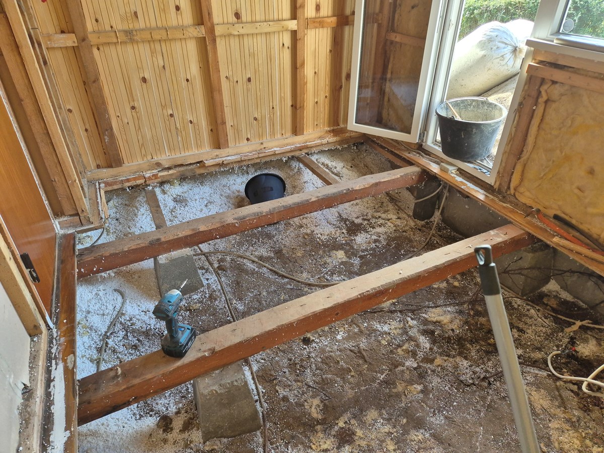

Er i gang med en større renovering og tilbygning til mit sommerhus. Min plan er at både tilbygning og den eksistende bygning skal have et gulv som beskrevet i "Træ-fakta 12 - Lette terrændæk"

Efter at have pillet det gamle gulv op er jeg blevet lidt i tvivl. De gamle gulvbjælker fra 1968 er jo meget fine, måske fordi det gamle gulv var med luft under. (Der var blæst flamingo kugler ind som isolering.) Kan man isolerer under og mellem gulvbjælkerne? og hvor skal fugtspærreren så monteres (over eller under bjælker)?
Hvilken løsning ville I vælge?

Gips er unødvendigt i let gulvvarme, gulvkonstruktionen lever fint op til brandkrav kun med gulvspån.
Du har ret ift bjælkernes tilstand, men det er svært at få gulvet tæt mod radon, isoleret ordentligt og få nok ventilation under, uden der går råd i bjælkerne.
Det bøvl er også årsagen til at man er holdt med at bygge med krybekælder og i dag anbefaler at sløjfe dem hvor det er muligt.
