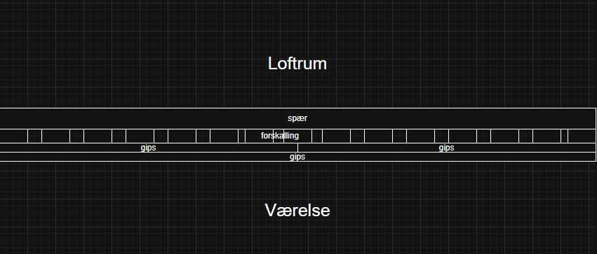

Jeg skal til at skifte loft til gips i samtlige rum i huset. Huset har et loftrum. Konstruktionen bliver som på billedet. Der er allerede spær, forskalling og isolationsbat mellem spærene.
Skal jeg sætte dampspærre ind i hvert rum ifm. at jeg skifter til gipsloft eller kan jeg gøre det oppe på loftrummet? Tage alt isolering ud, lægge ny dampspærre og fylde nu isolering på?
I dag er det et tyndlag 9mm gips og alukraft mellem forskalling og gipspladen. Alukraften er ikke tæt.
Gør jeg det gennem loftet vil den nye ​dampspærre være mellem spærene, ovenpå ​forskallingen.
Jeg er ikke sikker på at jeg laver ny forskalling ifm. gipsloftet, hvis det er relevant info.

Det vil være en dårlig og meget besværlig løsning. Du sætter bare dampspærre direkte under forskalling. Elinstallation skal så forbedres med luft tæt Pl dåse.
Det vil ikke være sandsynlig at forskalling sidder som den skal i forhold til pladestørrelse m.m.
Jeg ville vælge 1 lag fibergips.

Jeg kan slet ikke forstå hvorfor dampspærre skal op imellem bjælker i dette tilfælde. Når nu du skal sætte nyt loft op så er det da 10 x nemmere og mere effektiv bare at sætte dampspærre op på normal vis under forskalling.
​Jeg har indvendige gasbeton vægge, som jeg ikke kan få dampspærre henover. Så tænker det står blottet hvis det ikke klares oppefra?
Normalerweise klæbes dampspærren med folieklæber til topkant af væg hele vejen rundt.
Loftbeklædningen dækker den afskårne kant.
