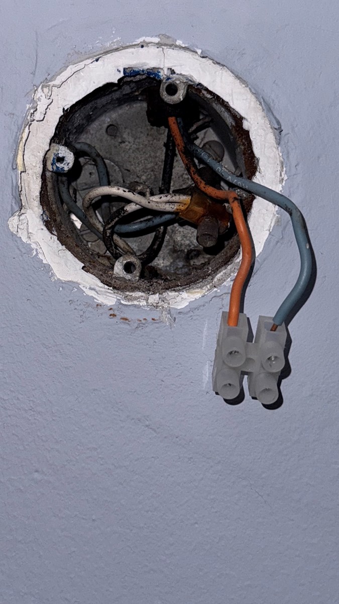

Vi var købt et hus og da jeg ville tilslutte en lampe åbnede jeg lampeudtaget. Er der nogen der kan fortælle mig hvad der foregår ? Jeg er nysgerrig på om nogen kan fortælle mig hvorfor det ser sådan ud? For i mine øjne ligner det et hack/gør det selv løsning, men jeg er ikke elektriker 🫣

Det ser på ingen måde forkert ud, blot en ældre installation. Der er ingen tvivl om at lampe skal tilsluttes den brune og den blå som sidder i kronemuffer. . Jeg mener det er en dåse af fabrikat NES, og der er lampeudtag udgået for årtier siden. Du kan sætte lampe op og dække det af med en baldakin ( som ofte medfølger ved pendler. Skal du have fast lampe op under så må det sidde som det er .
