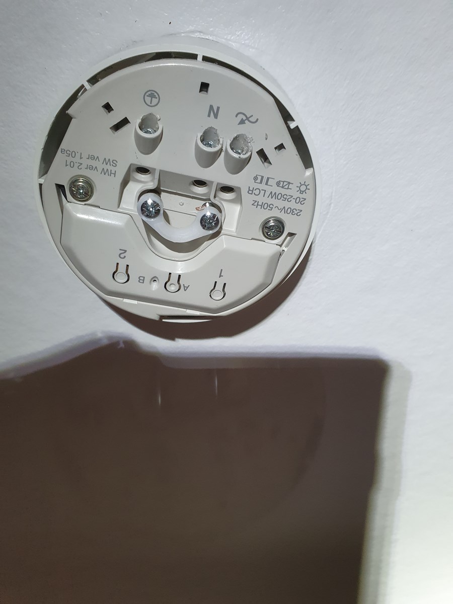

Hvilke stik skal bruges i loftudtag? katmus 602 2800 11-10-2025 20:35 HejSkal sætte en lampe op i dette loftudtag. Men hvilke 2 af de 3 skal jeg bruge? Katmus 4 svar Følg tråden Annonce Annonce Annonce
S. Fabrin 19689 4400 11-10-2025 21:43 Du skal bruge klemmerne N og den med bølgelinjen. Ledningerne skal ikke forsynes med stik. fase
ev elmand 30607 7480 11-10-2025 23:55 Det er ikke et almindeligt udtag men en lysdæmper. Har nogen samlet det, kan det skilles ad. Samles igen ? ?m.v.h. Erik (1/2 ekspert i mange ting)
katmus Trådstarter 602 2800 12-10-2025 08:21 ja det er en med lysdæmper og "fjernbetjening"...Ok jeg sætter dem i de 2 Katmus
