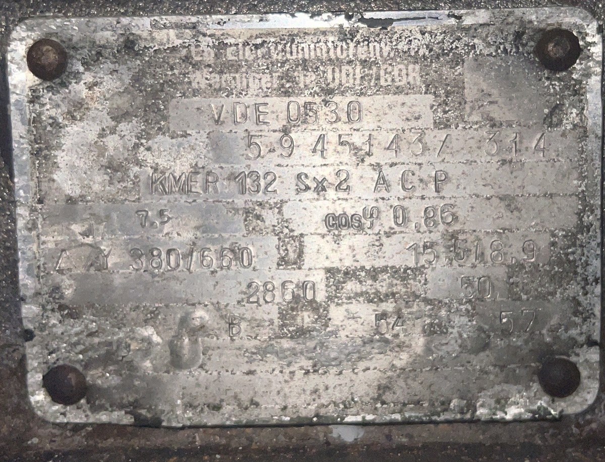

Jeg har erhvervet mig en ældre Stenhøj kompressor, som jeg har sat i stand. Det sidste jeg mangler for at have en kompressor der virker, er strømmen, som jeg ikke aner noget om. Jeg har forhørt mig hos nogle el hjemmesider, som skriver jeg skal have:

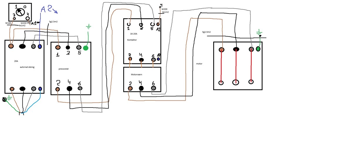

Men jeg har også ven, som arbejder med elmotorer, som har lavet en tegning og sendt hvad jeg skal købe - se vedhæftet billede
Jeg har dog også læst en masse indlæg her på siden og på nettet, som forvirrer mig om hvad det rigtige at gøre er. Derfor ønsker jeg jeres input, om den bedste/billigste løsning på mit problem, kunne være. Typeskiltet på motoren er lidt slidt, men håber i kan se ​hvad der står

Du bliver nok nødt til at bide i det sure æble og købe stjerne/ trekant igangsætteren. Det, det din ven har tegnet, er ikke en stjerne/ trekant igangsætter, men en direkte start. Hvad han har anbefalet af komponenter, viser du ikke.
