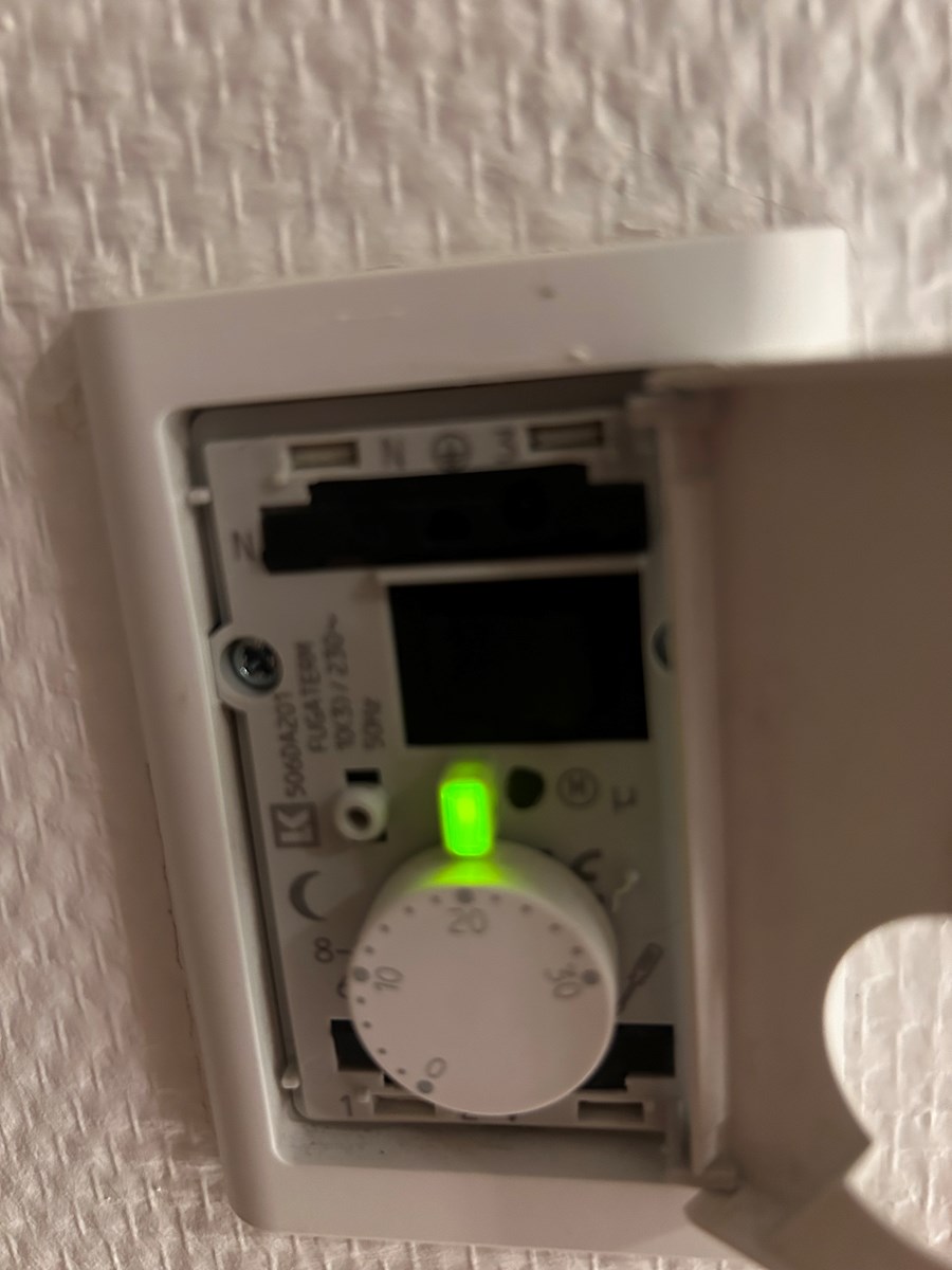

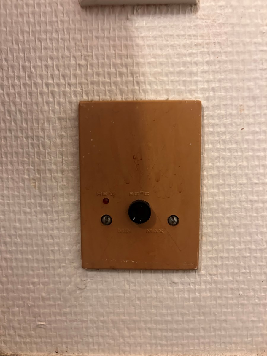

Termostat el gulv varme MadsWelle 40 11-10-2025 07:28 Hej Alle! Mit gulv varme på mit badeværelse virker ikke så jeg antager at det den tusse gammel termostat der er gået. I mit køkken har jeg en LK Fuga termostat - Kan de to erstatte hinanden 1 til 1 eller skal der gøres noget for at Fuga virker? 1 svar Følg tråden Annonce Annonce Annonce
ev elmand 30607 7480 11-10-2025 08:56 Ja den kan erstattes af hvilken som helst termostat. Der skal skiftes følerelement. Den sidder sikkert i et rør fr dåsen og ned i betonlaget. Så det er bare at hive den ud og skubbe en anden ned i røret.Du skal dog være opmærksom på hvilken dåse der sidder under den gamle. Med den skrueplacering passer det ikke umiddelbart til fuga, men der kan sagtens være ledige skruetårne. Så skrue den gamle fri og se efter hvordan det ser ud. Du kan jo også erstatte den med en tilsvarende Devi reg Har nogen samlet det, kan det skilles ad. Samles igen ? ?m.v.h. Erik (1/2 ekspert i mange ting)
