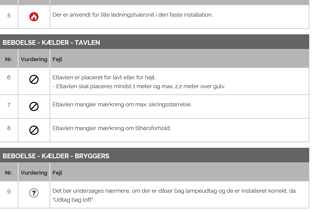

Min datter kikke på et hus, der er en alvorlig anmærkning, har i erfaring med at spørge firmaet der har lavet eftersynes, og de kan uddybe, for eller synes jeg det kan være svært at vide hvor der skal sættes ind.
De andre fejl er vist mere generelle..
Kvalificerede gæt er også velkomne..
7 svar
For at tage det bagfra-
9 .Der er nok sat nyt loft op uden at sænke el installation tilsvarende. Det indebærer sikkert at loftet  skal pilles ned og så få det ordnet. Ikke en stor udgift vis man selv laver det.
 7 - 8 Opmærkning af gruppers sikrings størrelse og tilhørs forhold er en lille ting. Det betyder at der skal et lille skilt på alle sikrings grupper. Eksempel > komfur + ovn maks 16 A < Så har du tilhørsforhold og sikrings størrelse.
6- Det er så umulig herfra at sige noget om årsagen til tavlens placering og om det er uhensigtsmæssig. Sidder den i f.eks. 95 cm højde på grund af lofts højde så er der intet farlig i det , og hun behøver ikke at ændre det, blot være klar over at ejerskifte forsikring ikke dækker flytning.
5 Det kabel skal så skiftes, eller der skal mindre sikringer i gruppen afbryder. Nu har du ikke kopieret på sådn en måde at vi kan se hvilke kabel det drejer sig om.
Du mener sikkert anmærkningen "Der er anvendt for lille tværsnit i den faste installation".
Kan du svare lidt mere præcis, hvor og hvilket tværsnit der er anvendt? Er der brugt de ny regler, der kom for ca. 5 år siden, eller er eftersynet foretaget med hensyntagen til de gamle regler. Der kan endelig også være lavet GDS installation.
Det letteste er at ringe til firmaet, der har fortaget eftersynet, og få en forklaring der.
ev elmand skrev den 10-10-2025 22:41:38

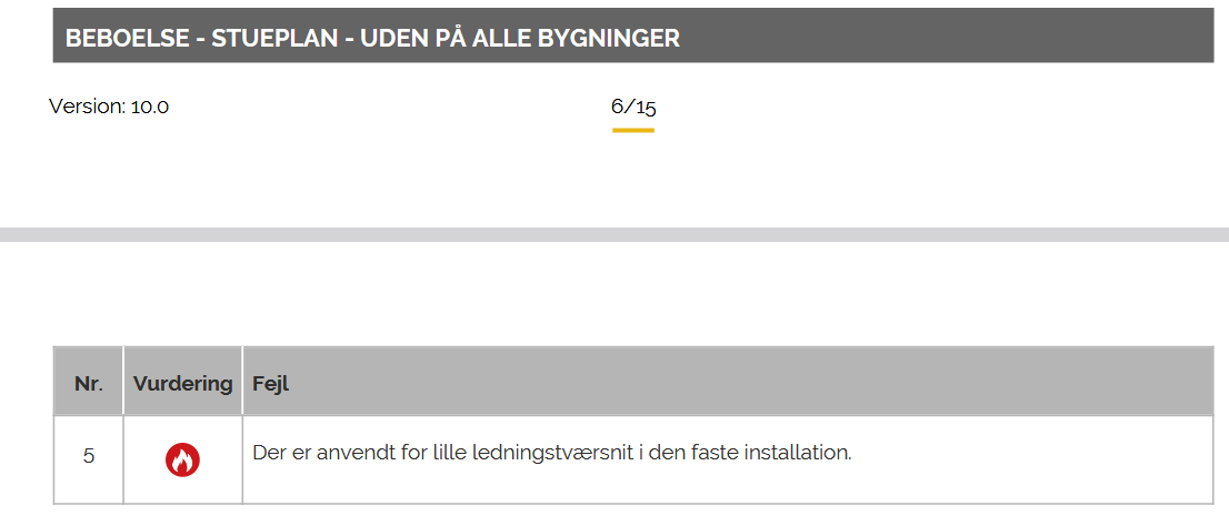

Der er ikke beskrevet mere end det udklip jeg har sat ind, vedrørende lednings kvadrat.
så vi prøver at tage fat på firmaet, og får det uddybet..
Overskriften på de sidste 4 punkter siger at det er i kælder og bryggers. Der må jo være en tilsvarende overskrift på første punkt.
S. Fabrin skrev den 10-10-2025 22:47:22
Nå fik kikket bedre efter
Så åbenbart noget udendørs..
ev elmand skrev den 11-10-2025 00:15:26
 Ja du har fuldstændig ret, fik kikket bedre efter, det var fordelt på 2 sider.
Så sikkert noget udendørs belysning?
Så er det sikkert nogle lamper som ejer selv har trukket ledning til. Der er ret nemt bare fjern denne installation.
