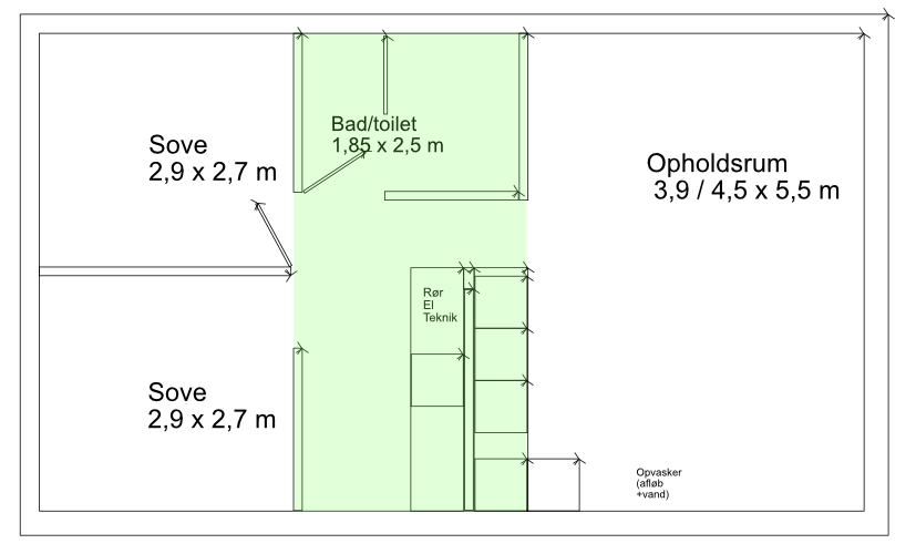

Skal i gang med at lave skillevægge i nybygget sommerhus, hvor vi påtænker at lave en hems midt i huset over gang og toilet. (med grønt på plantegningen.)
Skillevægge opbygges som osb-plade plus gips på træskelet, der skal dimensioneres til også at bære hemsen.
Men er nu kommet i tvivl om, hvor kraftige lægter og stolper, vi skal bruge. Tænker gulvbjælker skal gå på tværs, så de spænder over ca. 2,5 meter. Men er også interesseret i, hvor kraftigt tømmer, vi skal bruge i de vægge, der skal bære.
Samtidig skal der også indtænkes plads til elkabler fra teknikskabet.
Nogen gode bud på en forsvarlig og god opbygning?

Umiddelbart vil jeg gætte på det er 245 mm hivs de ligges ( den normale vej ) på tværs af huset, og 195 mm på langs. Begge dimensioner er med cc600 mm, som er det normale.
Mht. til væggene så er det med mindre det er for at lave vindafstivning i huset bedre bare at bruge 1 lag retkantet fibergips.
Alm. T1lægter kan sagtens bære den lille hems.
