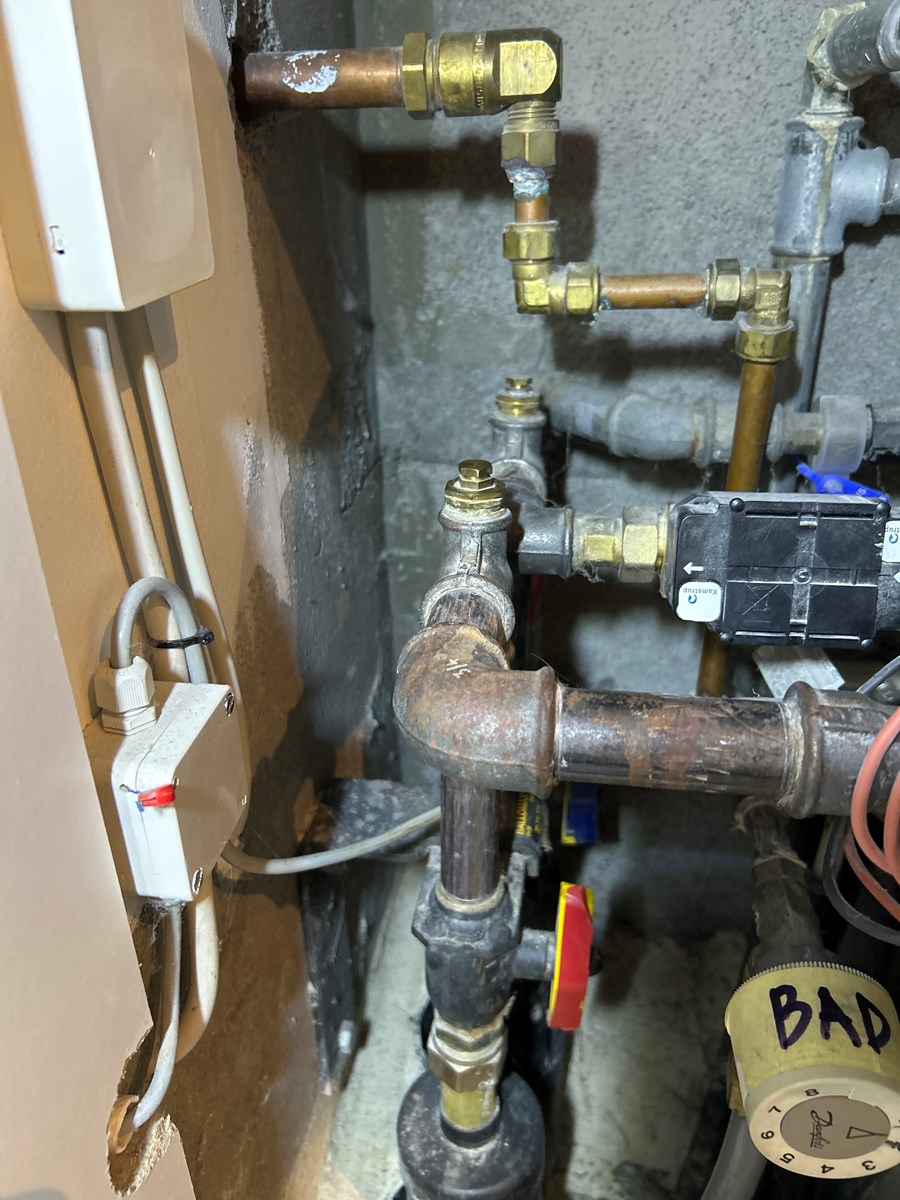

Jeg har et hus fra 1996 med gulvvarme. Gulvvarmesystemet har FJVR-termostater og returventiler. Systemet har været slukket hen over sommeren, og desværre virker en af kredsene ikke, nu hvor jeg har tændt for systemet igen.
Jeg har allerede gjort følgende for at fejlsøge:
  1. Fjernet termostathovedet på den kreds, der ikke virker.
  2. Verificeret, at ventilstiften kan bevæge sig frit.
Mit næste skridt vil være at udlufte kredsen, men jeg kan simpelthen ikke finde udluftningsskruen. Kan I svare på, om det er den messingprop på billedet?
På forhånd tak for hjælpen.
Med venlig hilsen, Seniõr ​S
Mvh., Hjææææææælp jeg er på udebane!
Prøv da lige at løsne de 2 “messingpropper” midt i billedet. Kommer der vand ud, er der ingen luft der. Cirkulationspumpen skal være slukket mens man udlufter.

Jeg har løsnet de to messingpropper, og der kommer kun vand ud.

Efter mange timers tålmodighed (startede i går), dybe suk og en smule bøn, lykkedes det mig endelig at få hul igennem på den ene kreds!
Jeg har været hele følelsesregistret igennem og prøvet følgende:
1. Massere splitten – blid, men bestemt tilgang.
2. Nynne for splitten – nok mest for at berolige mit eget nervesystem.
3. Lufte systemet – med kyndig vejledning fra Søren O. (tak for det, Søren!).
4. Skille ventilen ad og tvinge den fri – jeg skruede splitten helt ud og brugte en skruetrækker til at overtale ventilen. Der kom ca. 3 liter vand ud, før den endelig overgav sig og sprang på plads.
Resultat: Gulvvarmen virker igen, og freden er genoprettet i kongeriget🔥
