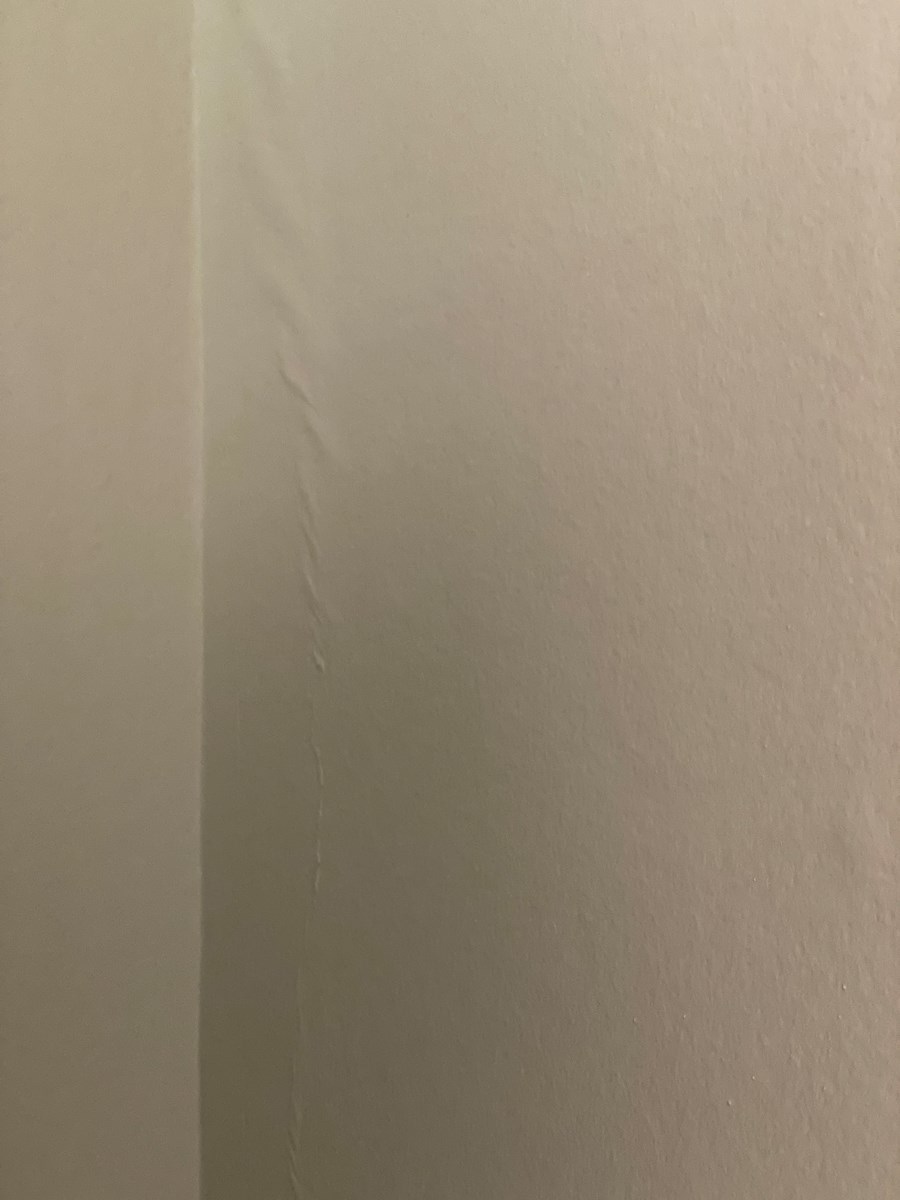

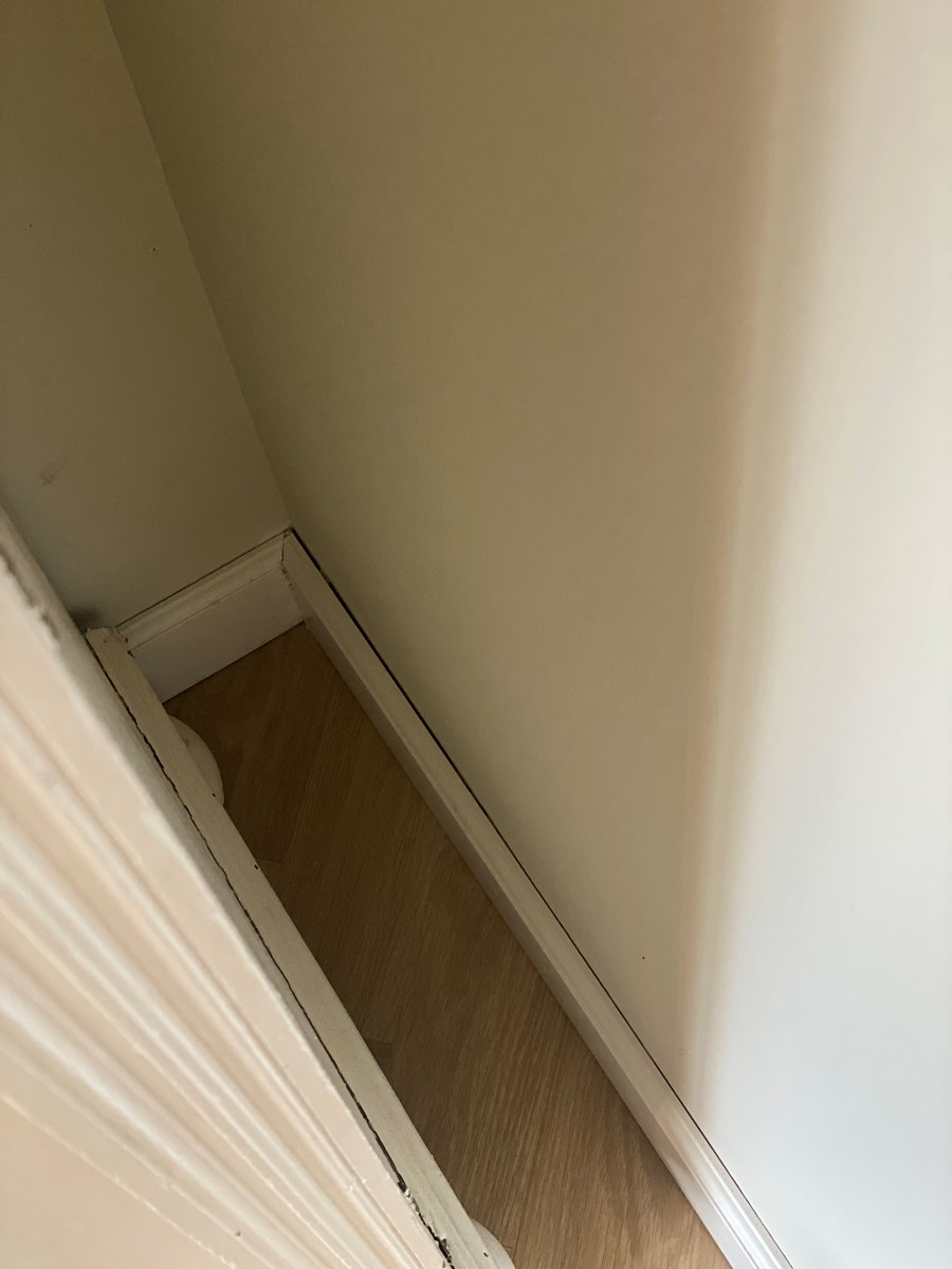

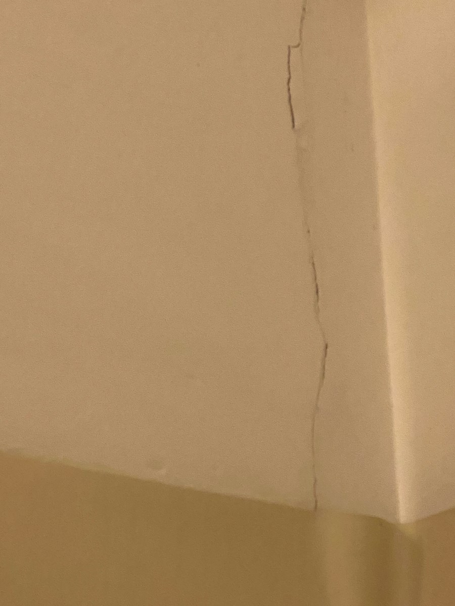

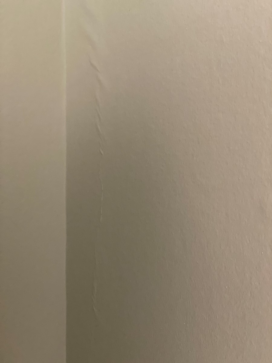

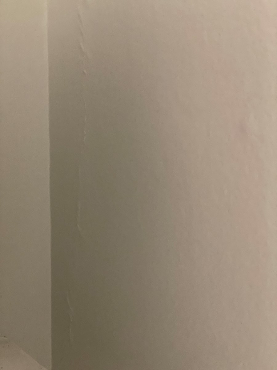

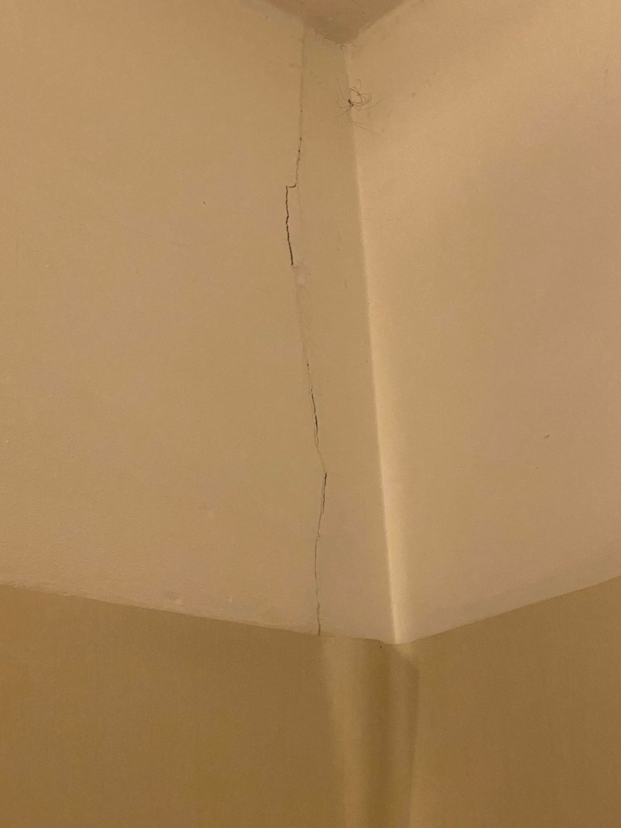

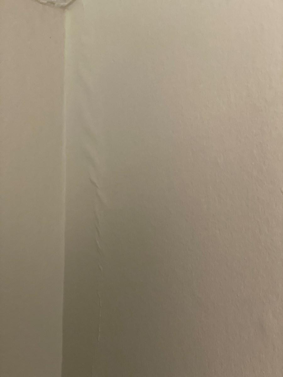

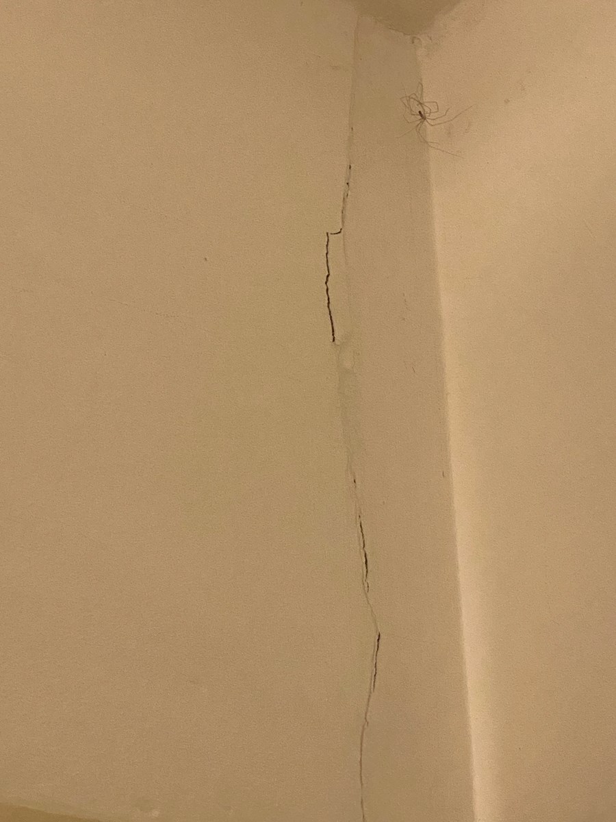

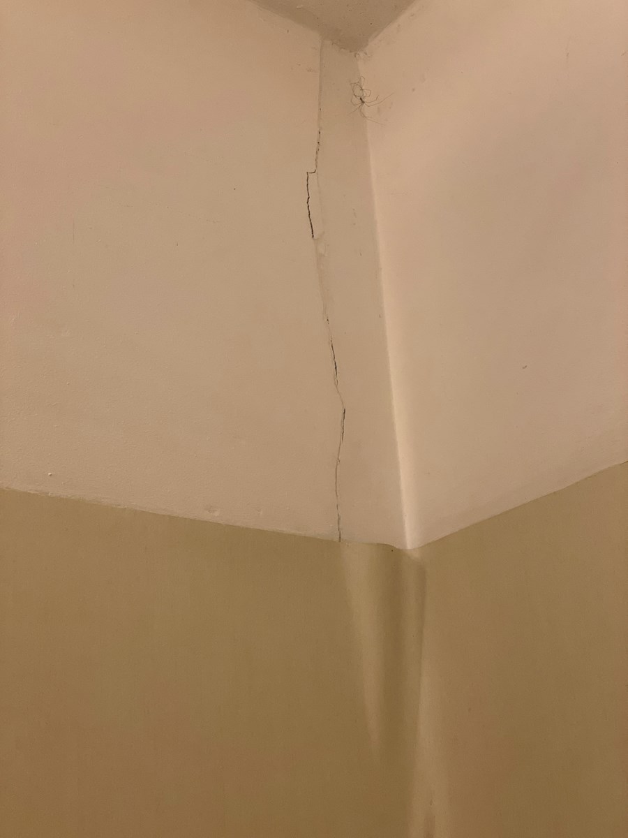

Nyeste fund er sætningsskade??? I bryggers.. væggen med revnen går ind mod kontoret, som blev malet og filt på slut november. Man kan se hvordan det “trækker ned” i filten..
Vi har LIGE opdaget den.. noget bud på hvad vi skal gøre?
Er det ud mod en ydermur, så tjek om soklen er revnet.
Det er ikkke ydermur. Det er mod vores kontor😊 ​
Ja så er det jo straks værre at tjekke, har gulvet været hugget op i forbindelse med der er lavet gulvvarme..
Ellers må du hugge revnen op, og ligge armeringsjern i også på tværs af revnen.
Er det gasbeton indermure ?
Nej, Vi har bare lagt vinyl laminat gulv i kontoret, men er ikke nået til bryggers endnu.. Muren tror vi er gasbeton
