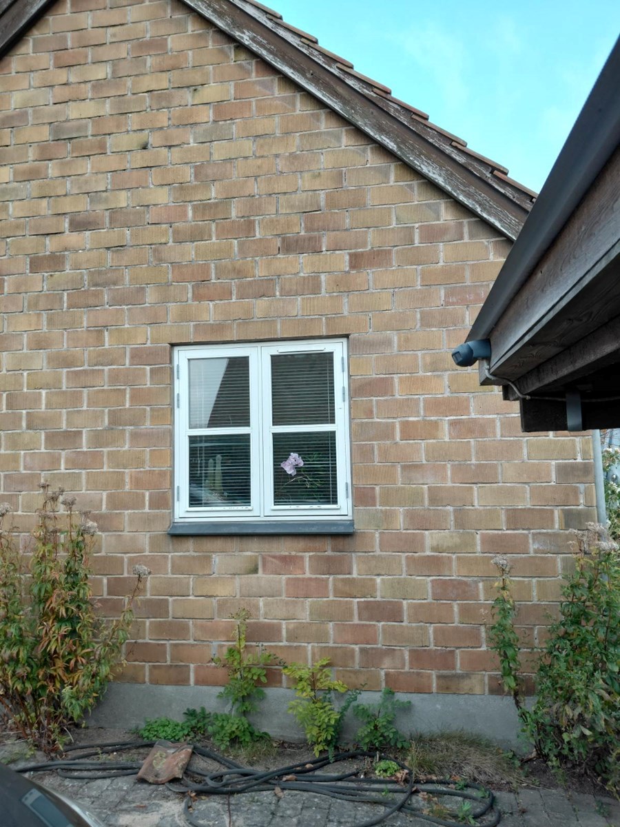

Hej forum medlemmer
Jeg skal sætte en tagsten der er blæst af fast på taget igen, den har siddet på kanten af taget (tæt på toppen på vedhæftede billede). Hvilken mørtel skal jeg bruge til at sætte den fast igen (aner intet om mørtel og chatgpt skriver bare tagstensmørtel hvilket tilsyneladende ikke findes, synes heller ikke beskrivelserne af diverse mørtel giver mig nogen indikation om den type anvendelse, f.eks på jem&fix hjemmesiden)

Et nærbillede vil gøre underværker.
Tak for svar :-) Kan jeg desværre ikke lige skaffe - det er min fars hus der ligger langt herfra og han kan ikke gå op på en stige. Jeg skal derhen i morgen for at prøve at fikse det.

Jeg læner mig op ad "elmands" forslag, men et nærbillede vil bestemt ikke skade.
Klik på billedet og zoom ind
Tak - faktisk en god ide - havde ikke lige tænkt på at huller/skruen ville være dækket for vand af den anden sten ;-), men lavede det i går med den klæber og det gik vist fint. Næste gang bruger jeg metoden med skruen eller en kombi. Tak allesammen!
