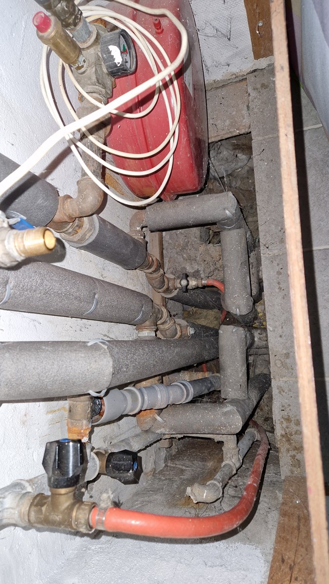

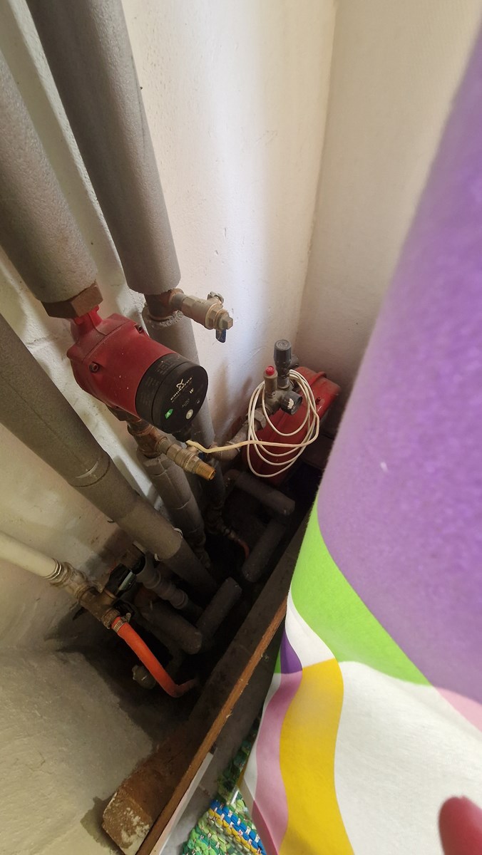

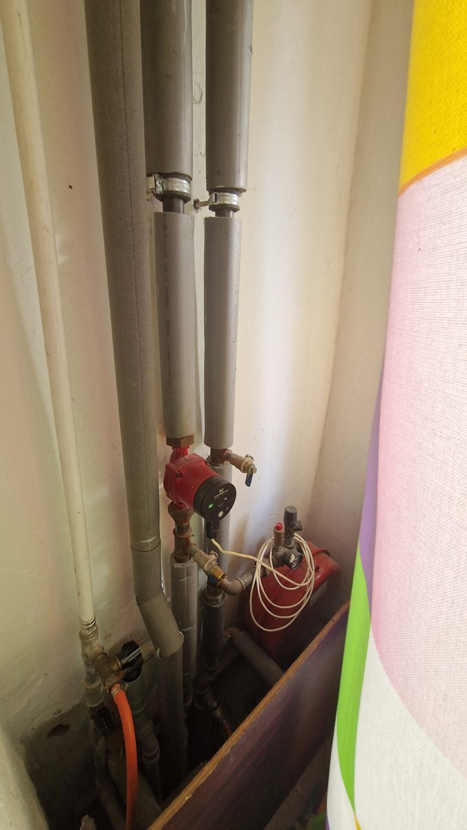

Er der nogen her, der kan give en forklaring på, hvad de forskellige rør og ventiler/haner på billederne er til, og ikke mindst hvilken funktion den runde røde 'dims' CP387 egentlig har?
I mine øjne ser installationen lidt rå/primitiv ud, men er det efter jeres mening en helt normal installation i et ældre hus (1875), eller skal man være bekymret for den løsning? Det er i stueetagen, så der er rør, der fører op til 1. sal.
Der har tidligere været forsyning fra et halmfyr, men huset har nu luft til vand varmepumpe.

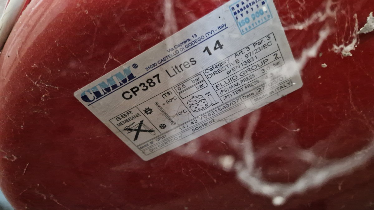

 CP397 er en ekspansionsbeholder,
Hvad er en ekspansionsbeholders funktion?
En ekspansionsbeholder er en lukket varmebeholder lavet af stål. Den er designet til at optage den varmeudvidelse af vandet, der opstår, når et varmeanlæg bliver varmt. Uden brug af en ekspansionsbeholder ville du risikere store skader på både rør og varmeanlæg.
For en lidt dybere forklaring af dens funktioner skal vi se på “indmaden”. For inde i beholderen er der en gummimembran. Mellem membranen og stålbeholderen er der kvælstof. Når vandet i en ekspansionsbeholder bliver varmt, udvider vandvolumen sig. Det varme vand bliver dernæst skubbet ind i membranen, som forhindrer vandet i at komme ud af beholderen. På den måde kan vandet udvide sig ved opvarmning - uden at vandet bliver presset ud af beholderen.
Trykket er dermed intakt. Derfor bliver en ekspansionsbeholder også kaldt for en trykekspansionsbeholder. Du bruger beholderen til for eksempel koldt og varmt brugsvand, og så er den velegnet til både solvarmeanlæg, varmeanlæg, vandværker med mere. Ligeledes er der ikke en fri vandoverflade, hvorfra der kan ske fordampning, og som kan komme i kontakt med luft. Kort fortalt har den tre funktioner:
  1. En ekspansionsbeholder optager den volumenændring, som vandet får ved opvarmning. Den rummer et ekstra indhold (vandreserve), der kan tilføres til anlægget, alt efter behov. Da den er en lukket varmebeholder, sikrer den også, at vandet ikke optager ilt og undgår dermed korrosion.
  2. Størrelsen på beholderen varierer og afhænger af, hvor mange liter vand, der er i systemet. Som hovedregel er det bedre med en ekspansionsbeholder, der er lidt for stor end en, der er for lille. Vandet udvider sig nemlig cirka fem til otte procent, når det bliver varmet op.
  3. Er du på udkig efter en ekspansionsbeholder, bør du derfor lægge tre-fem procent ekstra til størrelsen. Så er du nemlig på den sikre side af vandvolumen. Og du slipper for, at beholderen bliver tømt, hver gang du varmer den op.
Det hvide rør til venstre er kold brugsvand, her har du mulighed for at påfylde vand på varmeanlæg gennem den orange slange efter behov. Feks. ved luft i systemet eller manglende tryk(bar), det kan du se på manometer der er ved siden af ekspansionsbeholder. Det ligner også der er en sikkerhedsventil den kan dryppe ned afløb.
Rør nr 2 fra venstre er formentlig varmt brugsvand, mens de sidste 2 rør er varme fra  luft til vand varmepumpe.
larsen56. Jeg går ud fra, at det er en fejl, når du skriver om ekspansionsbeholderen, at den bruges på koldt- og varmtvandsinstallationen. Den er heller ikke fyldt men kvælstof på den en side, men er oftest fyldt med atmosfærisk luft på den ene side.

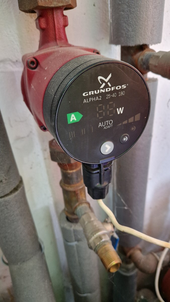

På det sidste billede har du cirkulations pumpen. Den cirkulerer vandet rundt i din varmekreds. Under den en tømmehane.
Den røde slange som man kan påfylde vand med, har i begge ender en lukket hane. De 2 skal begge åbnes for at der kan fyldes vand på.
Det er en ganske normal ok installation. Der er et par rør som er afproppet. Det skyldes sikkert overgang fra fyr til varmepumpe.
Til et hus fra 1875 er det jo en moderne installation. Ekspansionsbeholder (2007), nyere cirkulationspumpe til centralvarmen mm.
Det eneste der måske er lidt råt er at isoleringen ikke er helt optimal/tyk og mangler lidt nogle steder og så finish på gulv og væg ved installationen. Og så en oprullet ledning til pumpen
