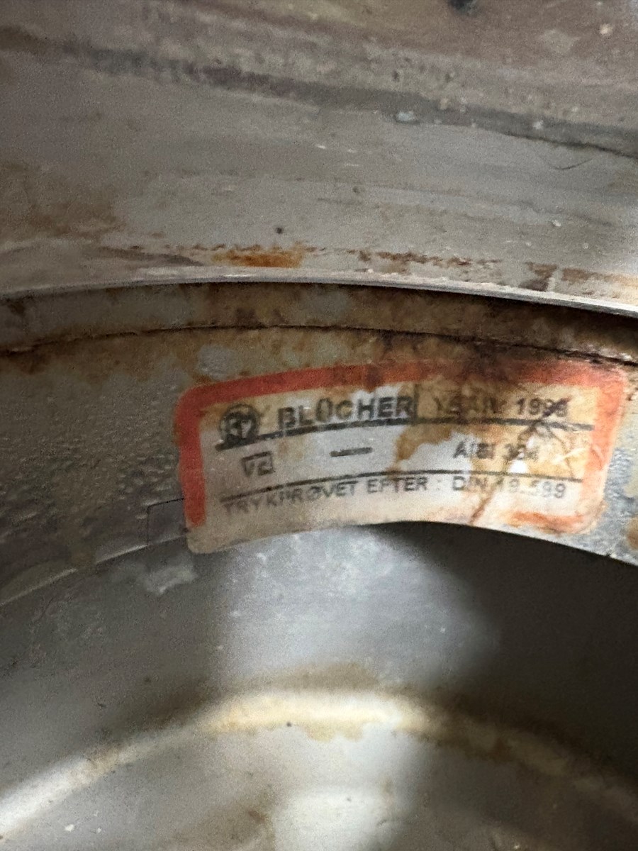

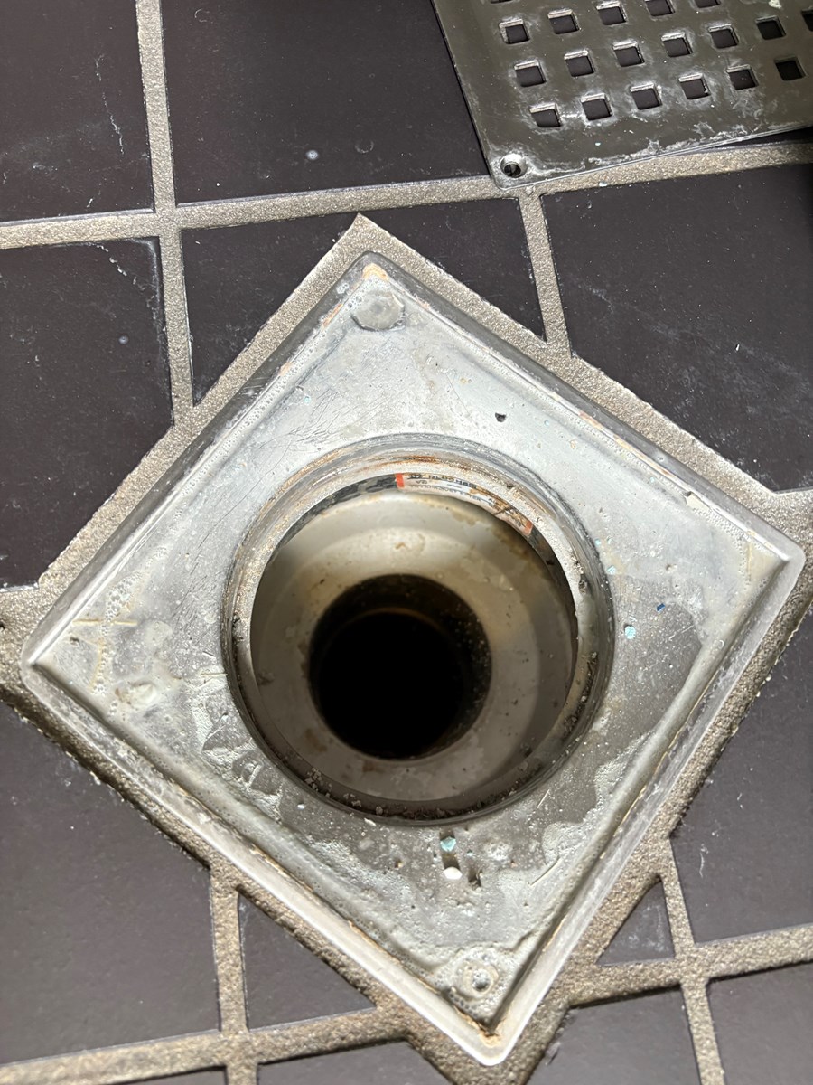

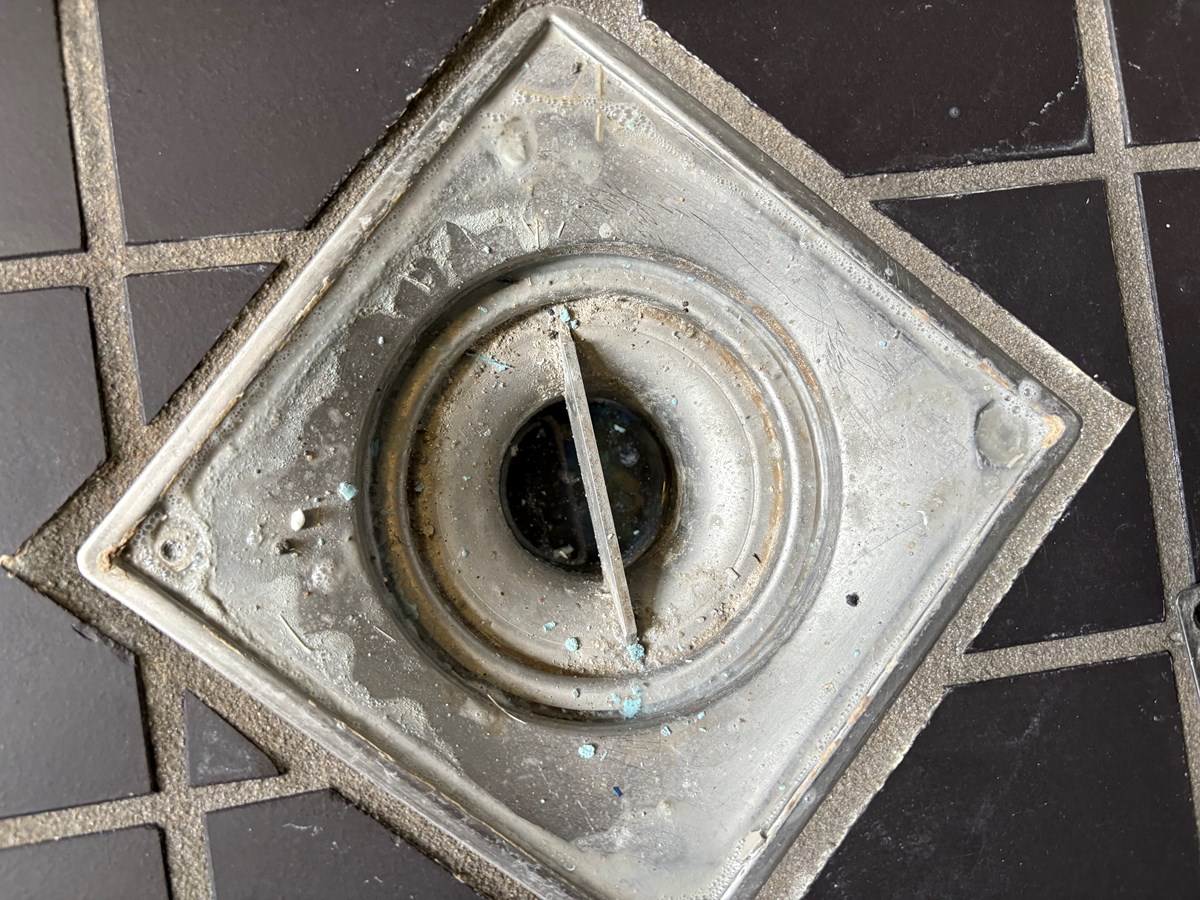

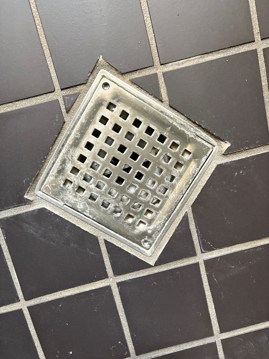

Jeg skal til at ligge klinker ovenpå eksisterende og skal derfor hæve et afløb. Hvordan gør jeg det bedst og hvad skal jeg bruge?
Mener ikke man kan få forhøjer rammen til Blücher som du har, man kan til PURUS  men de passer nok ikke.
Så løsningen er nok at hugge afløbet fri og håbe på du kan hæve det..
Alternativt fjern klinkerne, men det kræver jo så du finder fliser i samme tykkelse.
Den øverste del i Blucher afløb kan forskydes, du skal have den øverste del hugget fri / løs så kan den trækkes op.
