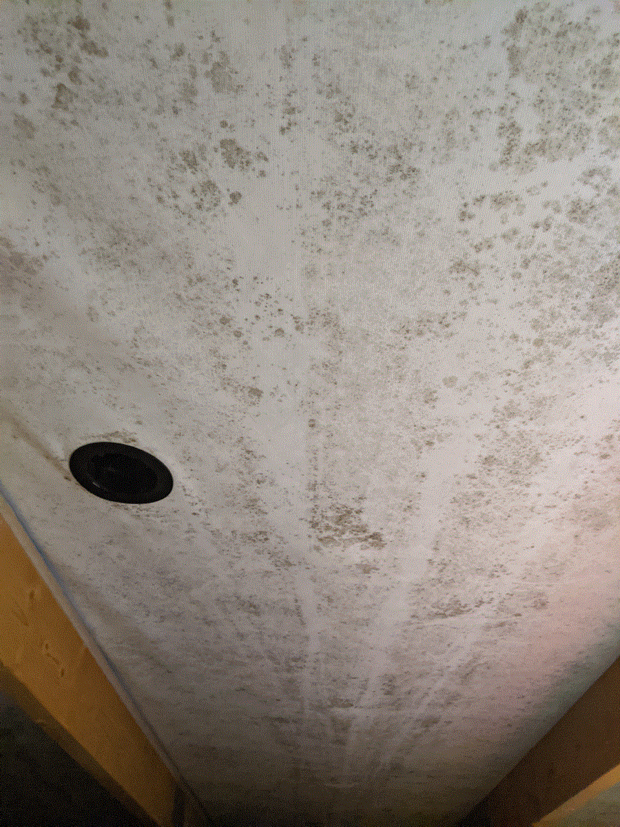

Skimmel på vores undertag ligner dette (billede lånt fra internettet)
Du kan vaske det af, men som Erik skriver er det harmløst.

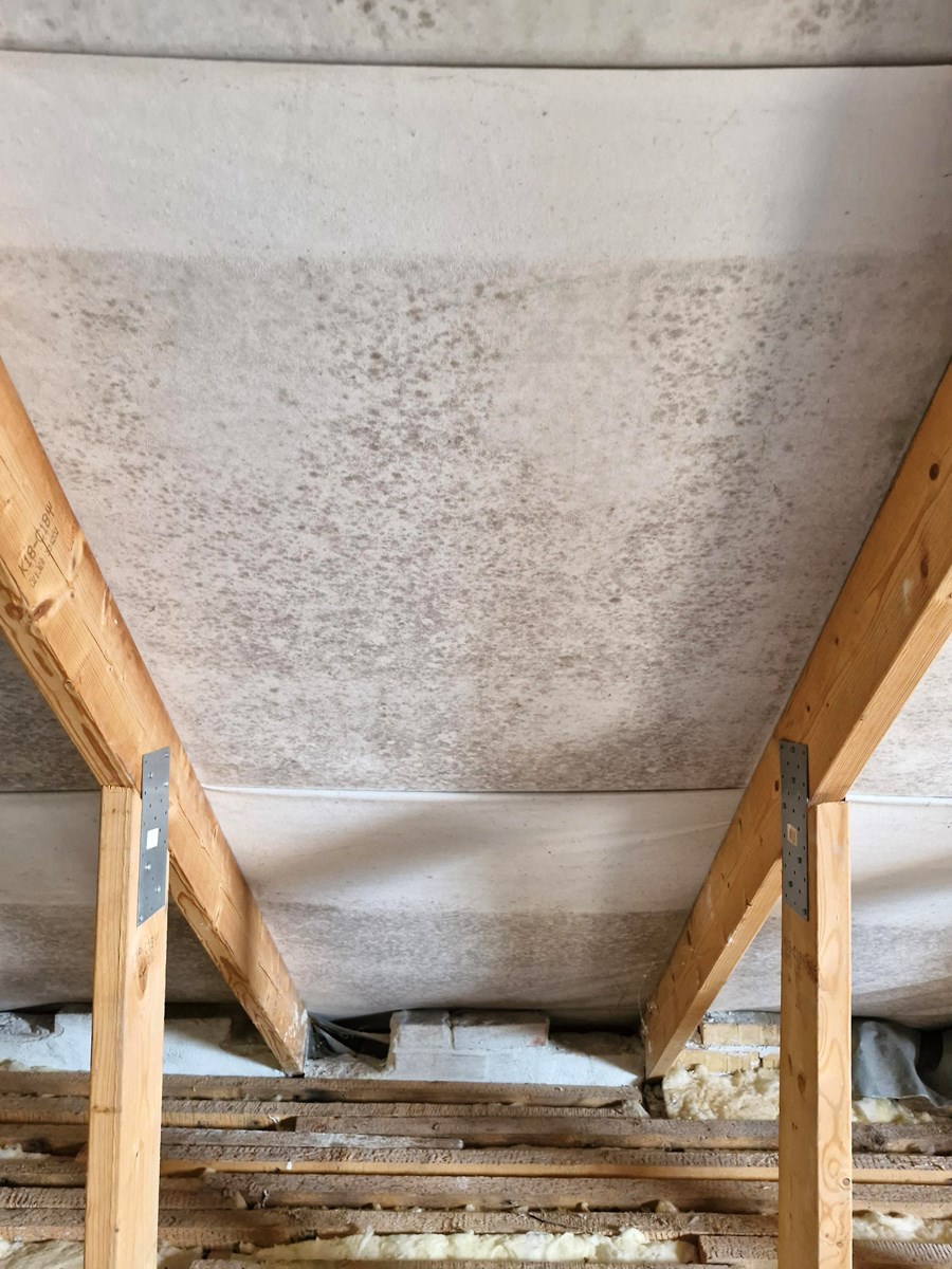

Dette er et billede af vores undertag. Kan man ud fra dette se om det er hvid skimmel som er harmløs?
Størstedelen er bare akkumuleret skidt, som du selv skrev er det noget der er kommet lige så stille ad åre. Humlen er at man ikke kan forhindre det fuldstændig eftersom skimmelsporer findes naturligt i luften, nogle af dem sætter sig på undertaget og hvis det er en lummervarm periode med høj luftfugtighed er det muligt for sporerne at etablere sig i den periode.
Så det er bare at få det vasket ned med noget rodalon, undertegnedes undertag i tidligere hus var 22 år gammelt (og så værre ud!) -og blev vasket ned med gulvmoppe og rodalon et par år inden vi solgte og der er nåede også at komme små pletter igen hist og her.

Mange tak for svar. Jeg tror bare jeg vasker det af og ser hvor hurtigt det kommer igen.
