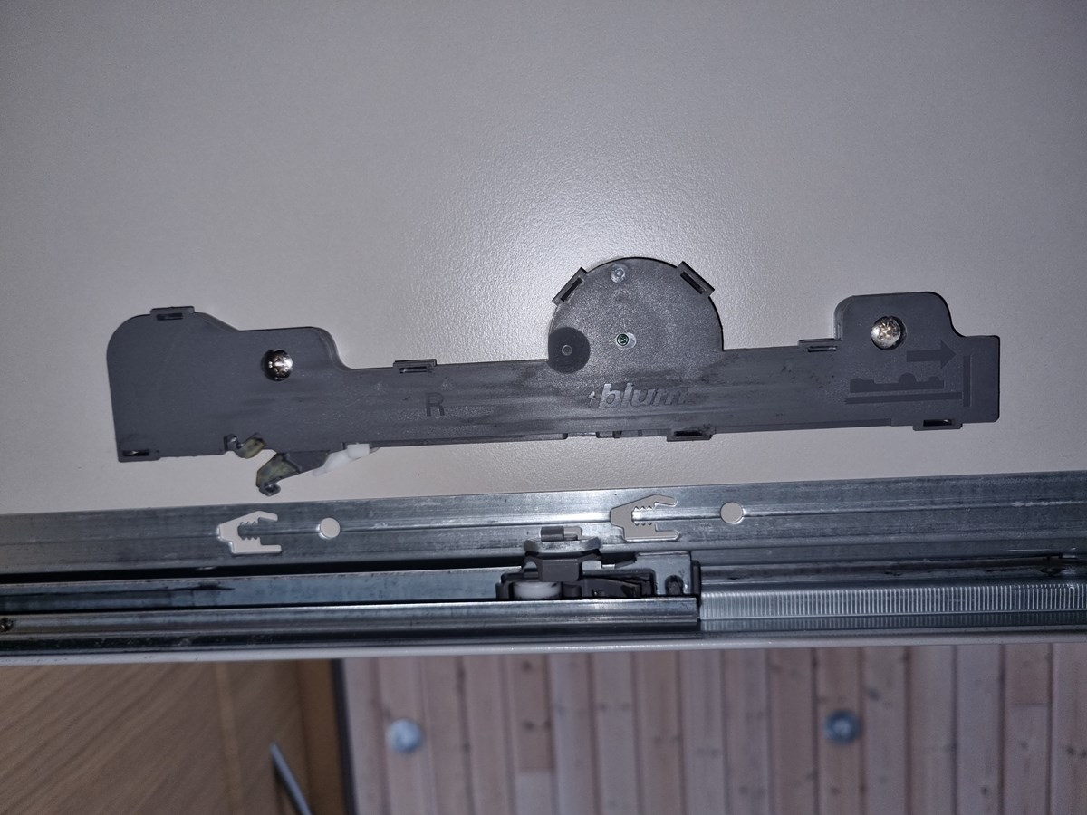

Har nogle soft-close på mine skuffer som ikke virker, det vil sige ingen modstand i dem og skufferne smækker bare i. Kan se de hedder Blum, men synes nu ikke lige jeg kan finde nogle nye.
Så findes der en erstatning jeg selv kan skru i? eller kan man reparerer dem?
18 år gammel køkken fra Vordingborg
Har tilføjet et foto af Blum soft-close

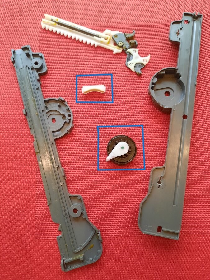

Jeg endte på denne hjemmeside https://www.kuechen-forum.de/forum/themen/blum-daempfer-z70-31e-04-03.47069/ og fik google til at oversætte den til engelsk. - De skriver at man kan rengøre nogle af delene, for de kan blive fedtede af det fedt der i Soft-closen fra start af eller bare trænge til at blive gjort rent. Så jeg skilte den af og rengjorde de 2 dele med rense benzin, se vedhæftet billedet.
Nu virker soft-close simpelthen igen    - så må vi se, i hvor lang tid....
