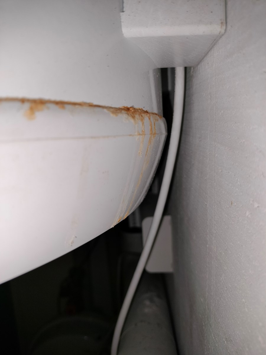

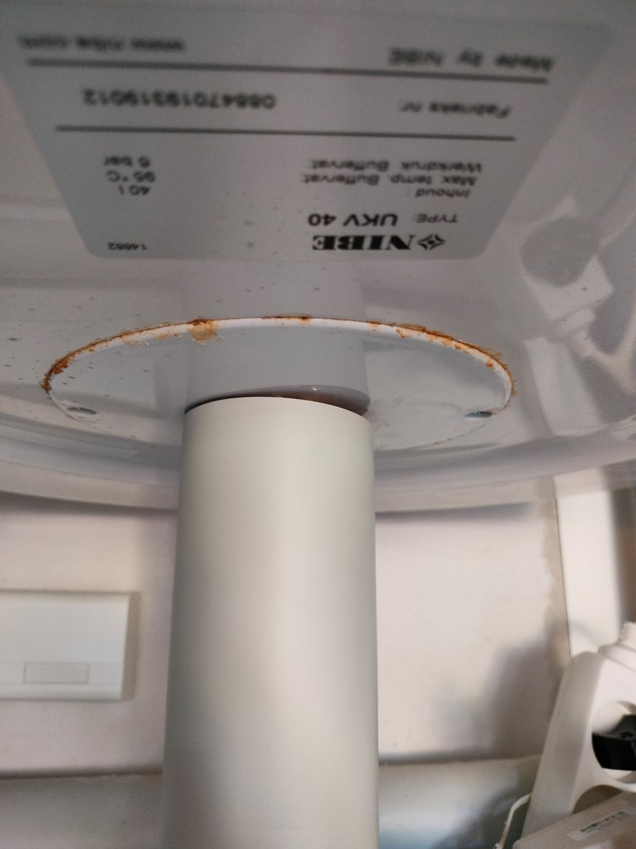

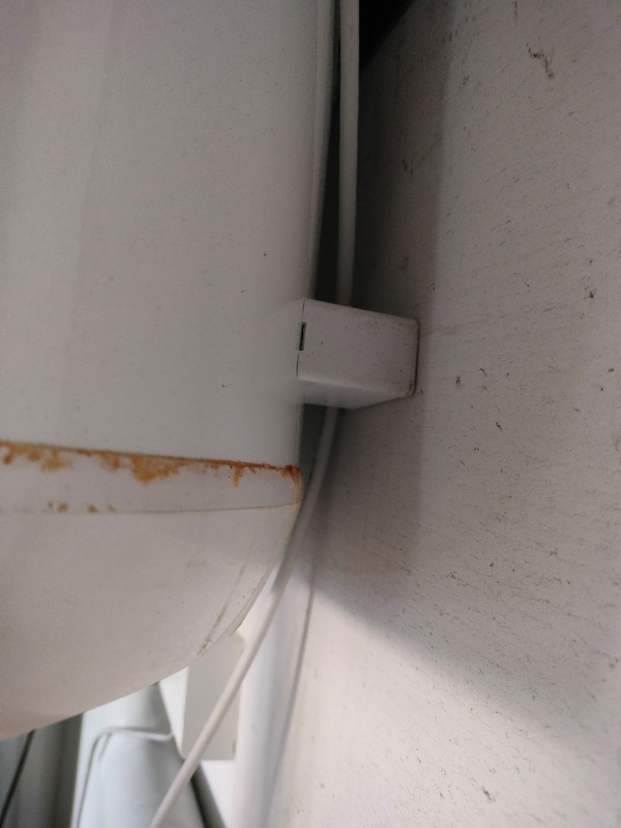

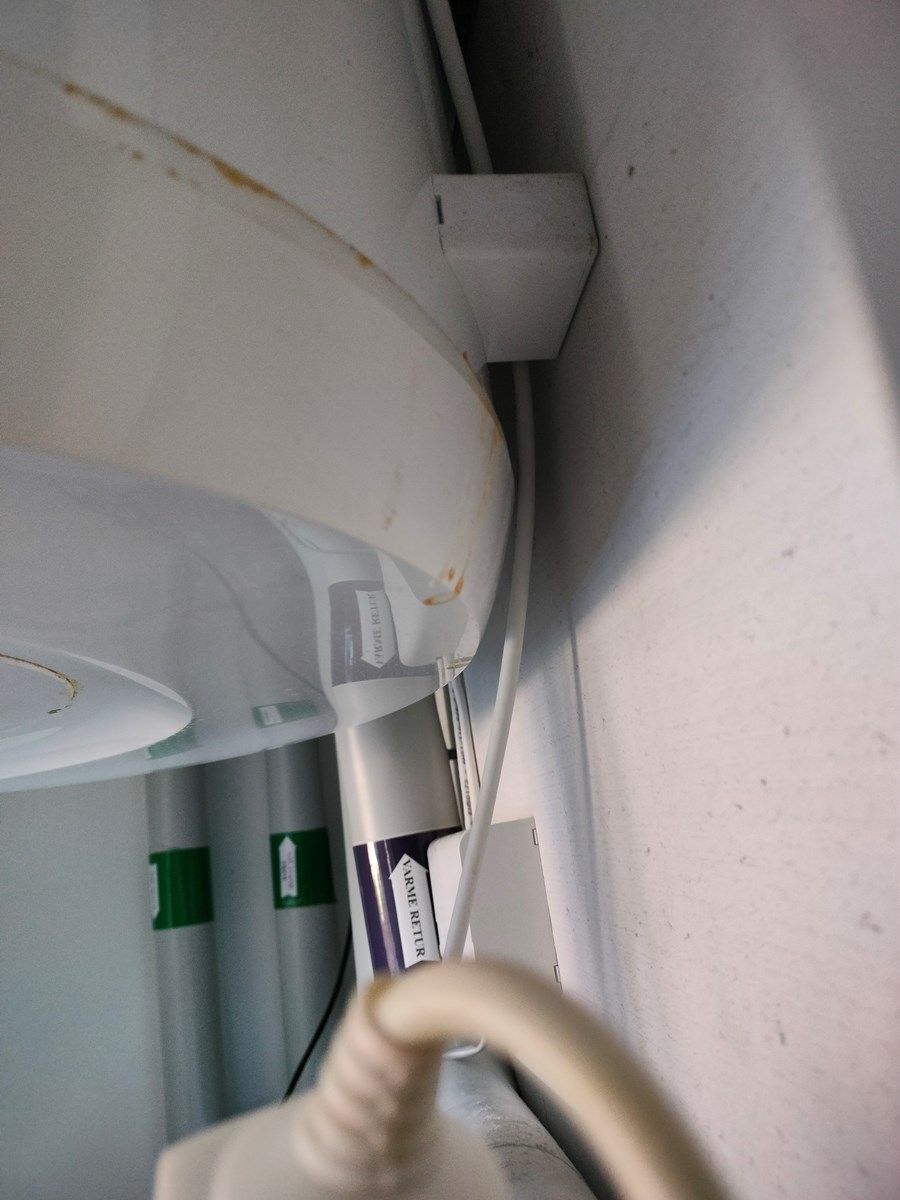

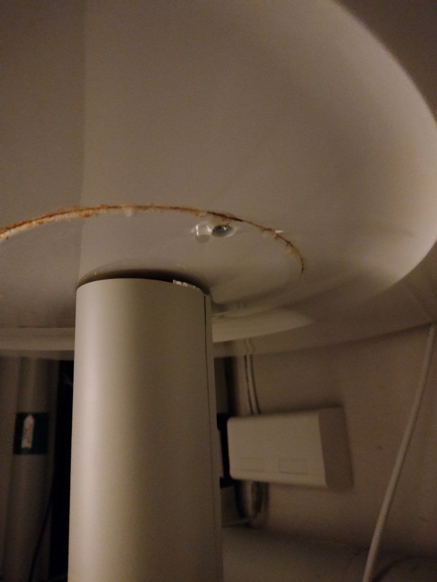

Jeg har lige taget nogle nye billeder, hvor man kan se, hvor lækagen starter, samt de "drypspor" i rust, lækagen har forårsaget.
Har også gennemgået billeder, jeg har taget af trykmåleren sidste år og her kan man heldigvis se de samme drypspor på akkumuleringsbeholderen, så jeg ​føler mig heldigvis ret sikker i min sag. Så er spørgsmålet, om Vølund vil stille sig på bagbenene 😊
