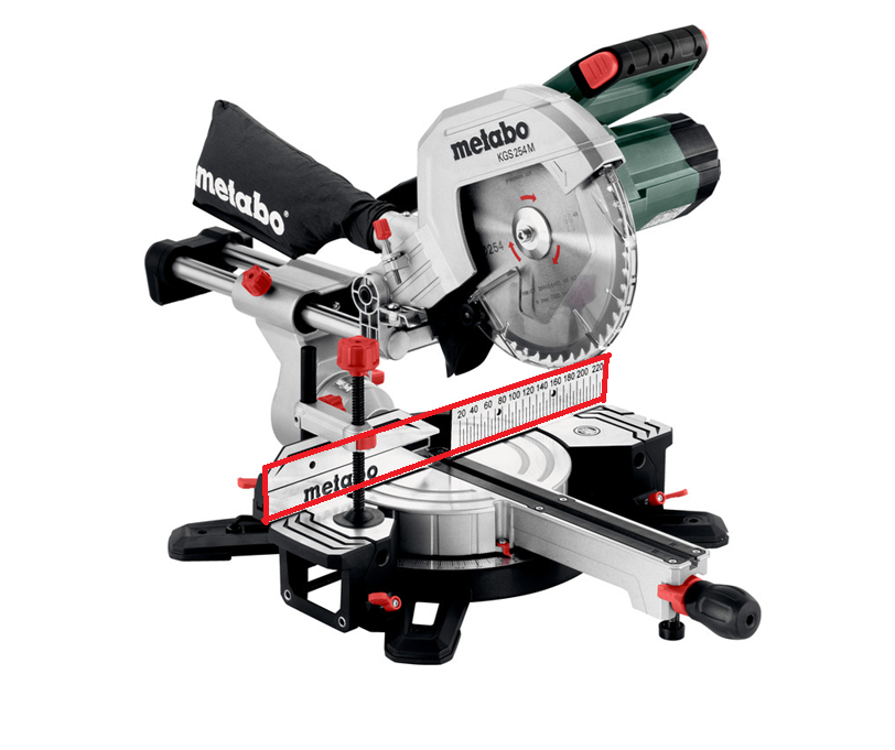

med anslag land mener jeg det jeg har rammet ind med rødt på billedet...
Anslag er det lodrette stykke som du presser træet op imod inden du starter med at save.
Saven har et "klik" når den står på nul, men den kan justeres til alle værdier omkring 0. Lige meget om den er i "klikket" eller tæt på, skal du spænde holdeskruen, så den ikke kan vrikkes ud af stedet.
Hvor langt fra 0 skal du justere den, før du er tilfreds med vinklen?
